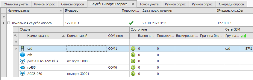

я отслеживаю занятость csd канала для csd вызова
и говорю о том, что для того чтобы инициировать обмен данными по gprs необходимо выполнить csd вызов, на (в данном случае) ассв-030
но csd вызова не происходит с сообщением о занятом модеме (подключение занято) при фактически свободной линии

Занятость подключения, занятость порта опроса и занятость COM-порта это совершенно разные вещи. Пожалуйста, не смешивайте эти понятия, так как это приводит к путанице всех читателей вашей темы.
Давайте по порядку:
На этом скриншоте у вас отражена ошибка занятости COM-порта другим приложением. То есть в операционной системе Windows какая то из программ подключилась к COM-порту, из-за чего к нему не смогла подключиться Служба опроса. С этим еще предстоит разобраться отдельно.
На данном скриншоте видно лишь, что Порт опроса csd, в котором прописан COM-порт “COM1”, не занят каким либо опросом. Вызовы здесь не учитываются. Если этот порт настроен в качестве вызывного и вызов выполняет именно Служба опроса, то конечно отсутствие опроса через данный порт дает понимание, что вызов должен быть выполнен в ближайшее время, но в контексте вышеописанной ошибки занятости COM-порт “COM1” не несет никакой пользы.
Здесь и вовсе говорится о подключении, а не о порте опроса. При чем говорится о подключении GPRS, а вы отслеживаете порт опроса GSM. Как уже писал выше, вызовы в статистику порта не попадают.
