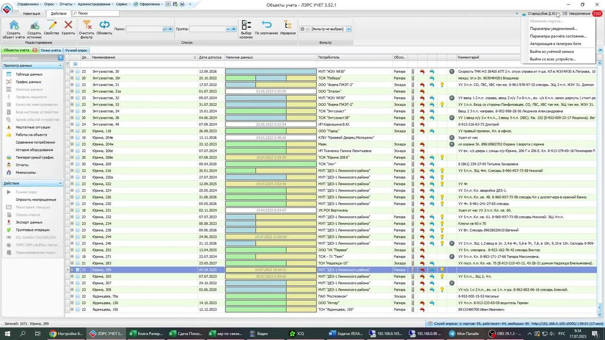

Настраивал бота по инструкции
https://docs.lers.ru/manual/admin/config-telegram-bot/index.html
На шаге авторизация выдает ошибку, сообщает, что бот не запущен
Версия ЛЭРС УЧЁТ: 3.52.1
Сервер БД: SQL Server

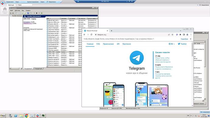

Проверьте доступен ли адрес telegram.org именно службе Сервера ЛЭРС УЧЕТ.
Также просьба к другим пользователям сообщить возникает ли у них такая ситуация.
Я вижу, что вашему браузеру доступен данный адрес, но вопрос доступен ли данный адрес именно службе Сервера ЛЭРС УЧЕТ остается открытым.
подскажите, пожалуйста, как это проверить, с наскока нигде не нашел
Данный вопрос относится к администрированию, поэтому его стоит прояснить совместно с системным администратором. Я не являюсь экспертом в данной области, но в общих чертах необходимо убедиться, что службе Сервера разрешено подключаться к данному ресурсу. Например, можно убедиться в отсутствии правил в ферволе/брандмауэре, антивирусе и\или прокси-сервере (в случае наличия таковых), запрещающих подключение к хосту телеграм, или наоборот в существовании разрешающих это подключение.

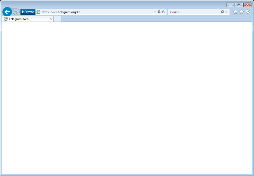

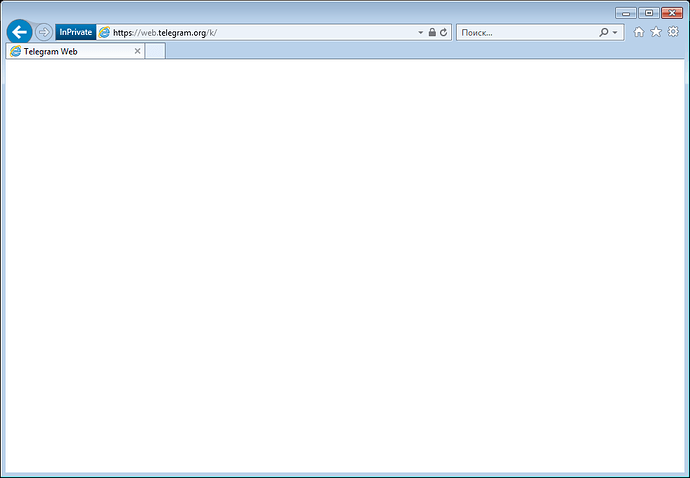

Указанная ошибка свидетельствует об использовании вами одной из устаревших ОС, например, Windows 7 или серверная Windows Server 2012 R2 (см. здесь). Эти ОС не обновляются и протоколы SSL в них не обновляются, что вызывает как раз такие ошибки при подключении по SSL. В вашем случае это подключение Сервера ЛЭРС УЧЕТ по протоколу SSL к сервисам Telegram.
В этом случае вам необходимо перейти на более современную ОС.
@corp Судя по всему у вас такая же ситуация. Об этом говорит тот факт, что веб-клиент Telegram не открывается в браузере Internet Explorer в указанных ОС:
