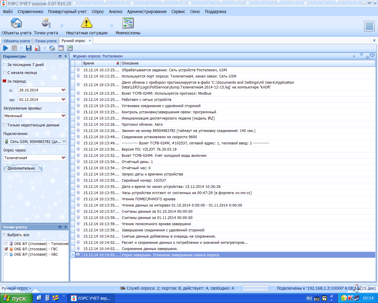

При опросе месячного архива за ноябрь выводится такая ошибка “По часам устройства ещё не наступи отчётный день и час. Интервал опроса будет скорректирован. Время по часам устройства: 15.12.2014 9:37:39; отчётный день: 25; отчётный час: 0”. С какого числа нужно опросить архив, чтобы интеграторы все-таки считались? После опроса выводятся интеграторы только за 26 ноября
За 1 декабря интеграторы так и не появились
Если расчетные сутки 25-го, то и запрашивать нужно с 25-го.
Насколько я понимаю, скриншот относится к другому сеансу (расчетные сутки в нем равны 1). Я не понимаю, как как этот скриншот относится к обсуждаемой теме с расчетом интеграторов на 1-е число. Если вам нужна помощь в настройке опроса Взлет ТСРВ-024М - создайте отдельную тему.
