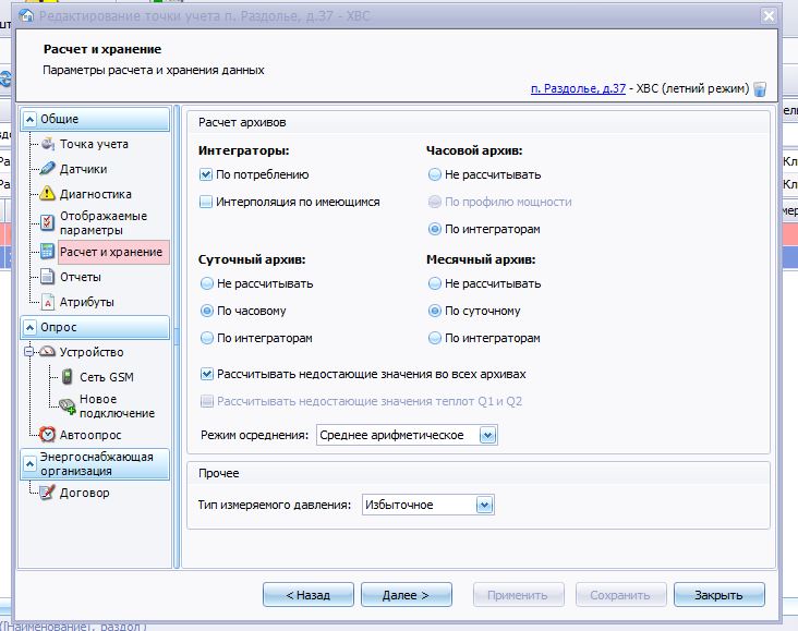

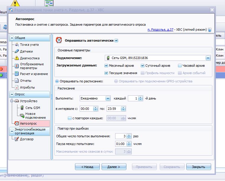

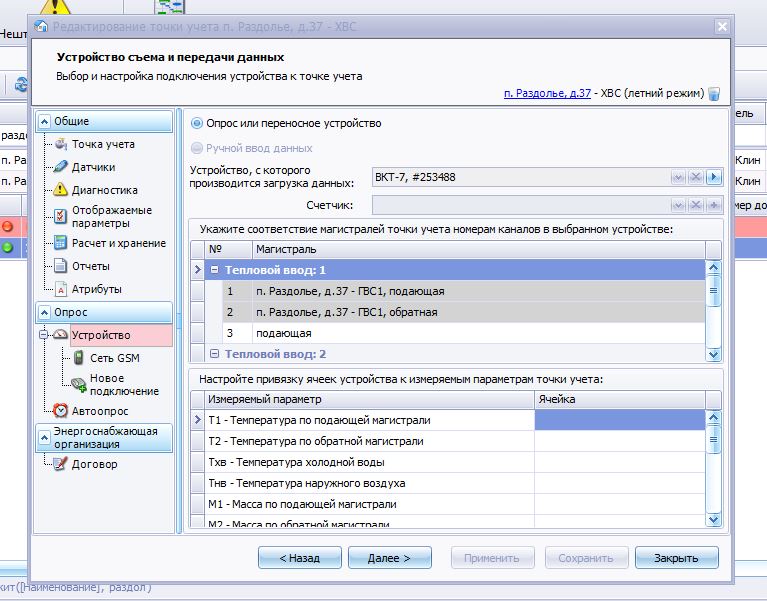

Добрый день. НЕ могу добиться отображения счетчиков Мт в системном отчете по ХВС.
вычислитель ВКТ-7. Отчет и настройки прилагаю

Судя по вашим настройкам, они должны рассчитываться. Пожалуйста, покажите скриншот таблицы потребления в режиме просмотра интеграторов за тот же период, за который вы формируете отчёт.
