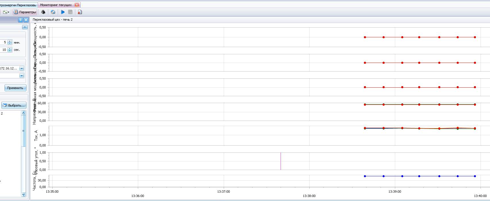

При считывании текущих не считывает мощность, т.е считывает как нулевую. В профиле мощности показывает мощность примерно на 1/3 меньше реальной. Как устранить данную неисправность?

По профилю мощности вопрос снимаю. Сами виноваты счетчик некоректно подключили, извините за беспокойство. А мощность попрежнему не показывает.
