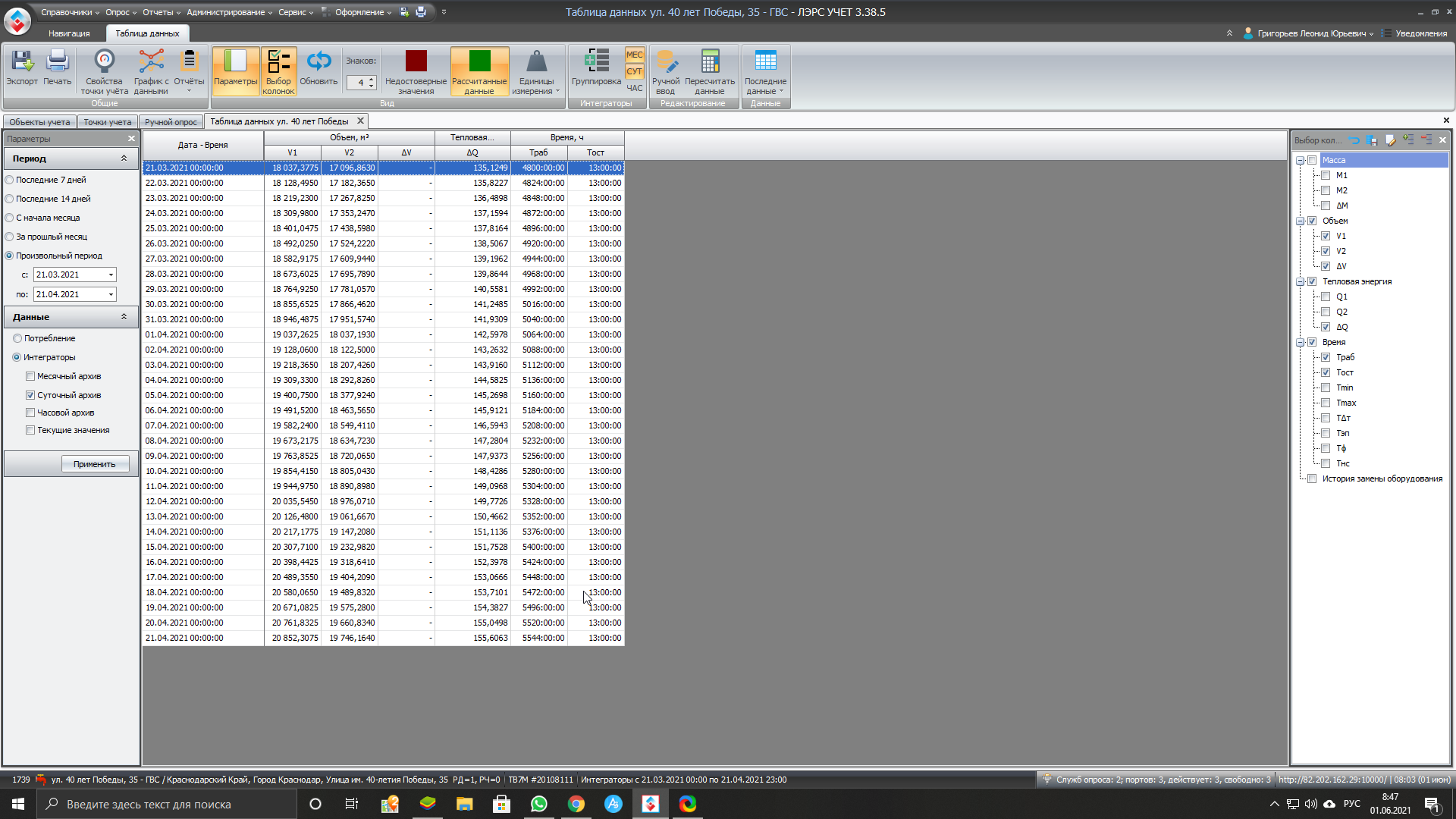

Покажите, пожалуйста, скриншот(ы) таблицы с данными по точке учета, по которой строился представленный отчет, где видно суточные данные за период формирования отчета, а также скриншоты таблицы с данными, на которых видно интеграторы на начало и конец периода формирования отчета.
Мы проверили присланные скриншоты и фигурирующие в них данные полностью совпадают с данными в отчете. Описанная вами разница возникает из-за округления: при подсчете итоговой суммы использовались полные значения без округления, а при ручном подсчете вы складываете округленные значения. Как вы понимаете, сумма полных значений никогда не будет равняться сумме округленных значений.
