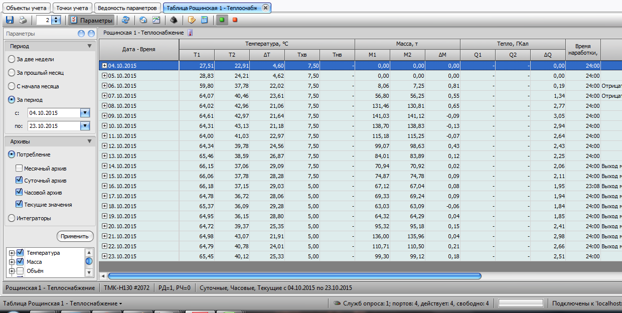

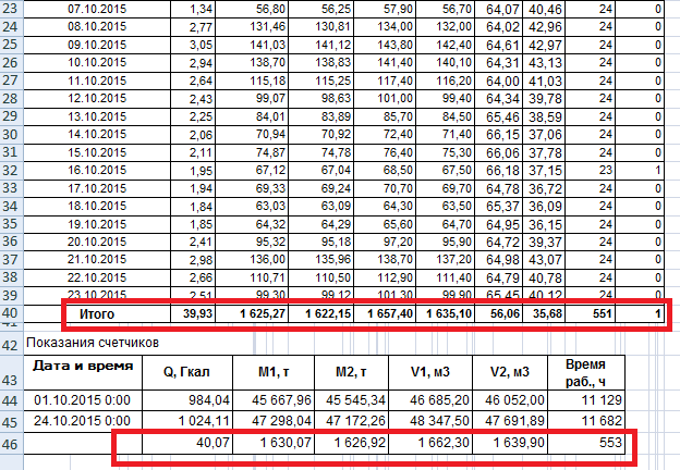

В выгруженных отчетах не сходятся итоговая сумма потребления с разницей между интеграторами на начало и конец отчетного периода. Касается это тепловычислителей ВКТ7 и ТМК Н130.
Теплоснабжение.lersreport (51.5 KB)
выгруженные ведомости
Ведомость по теплоснабжению.xlsx (36.7 KB)

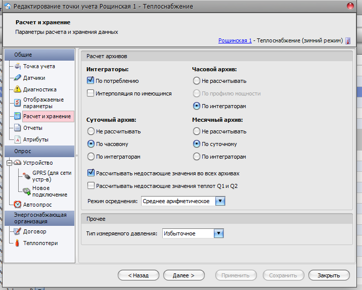

Покажите скриншот свойств точки учёта на закладке “Расчёт и хранение”.
скрин

Ситуация очень странная. Судя по вашим журналам, никаких ошибок при чтении данных не было, и ЛЭРС УЧЁТ считал и сохранил именно те данные, которые вернул прибор.

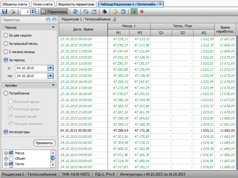

Вот интеграторы, которые мы восстановили по вашему дампу обмена.
Разность между выделенными интеграторами за 16 и за 17 октября по M1 = 46660.01 - 46588.09 = 71.92
Теперь посмотрим на потребление за 16 октября
М1 = 67.12
Разность между ними 71.92 - 67.12 = 4.8 в точности совпадает разнице между суммой потребления и разностью интеграторов в вашем отчёте.

Обратите внимание на ваш отчёт заводской программы. Сумма потребления так же расходится с разностью интеграторов ровно на 4.8т.
Из этого можно сделать вывод, что это какой-то сбой в работе прибора, и ошибка не связана с ЛЭРС УЧЁТ.
