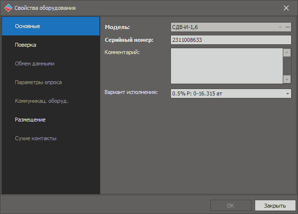

Версия ЛЭРС УЧЁТ: 3.60.1
Сервер БД: PostgreSQL
Чего не хватает?
https://fgis.gost.ru/fundmetrology/cm/results/1-296694293
Чего не хватает?

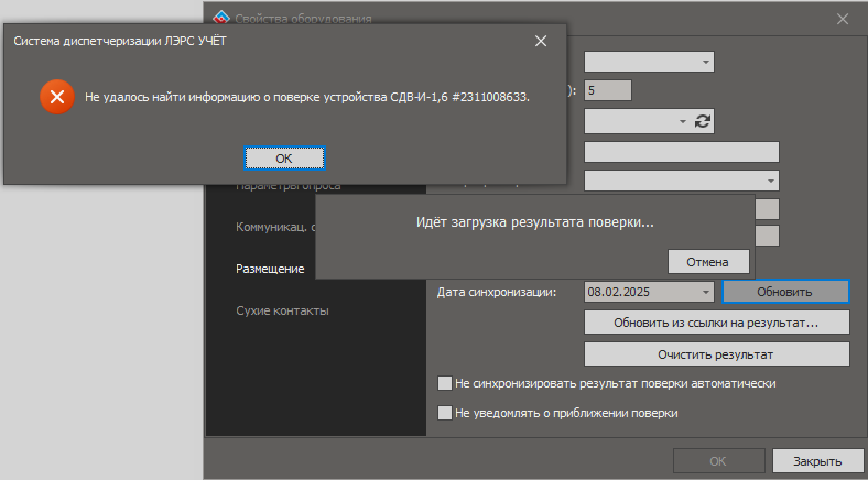

Как минимум не хватает скриншота закладки “Поверка”, чтобы можно было точнее понять как шла синхронизация и какие сделаны настройки.
нашёл причину…
LERS_SERVER_Tasks__Arshin__IgnoreOrgs: АО "НПК ВИП"
Добавлю, что мы сделали протоколирование такой ситуации в системном журнале в 3.61.
