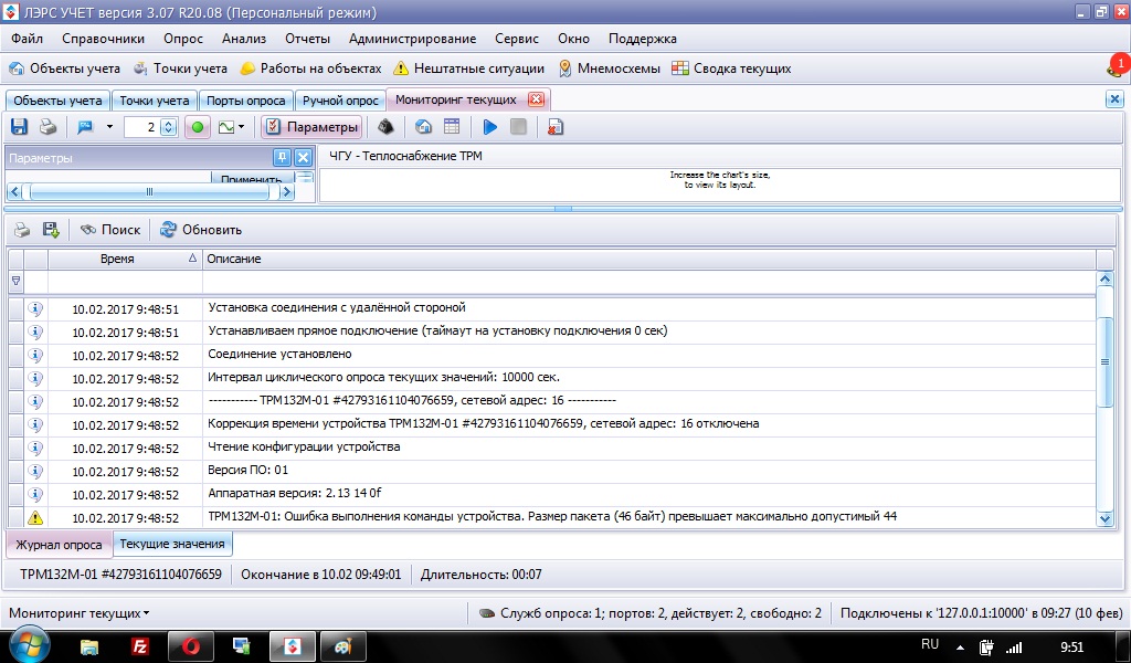

Прикладываю скрин лога
Приложите файл этого журнала опроса и дамп обмена к нему.
