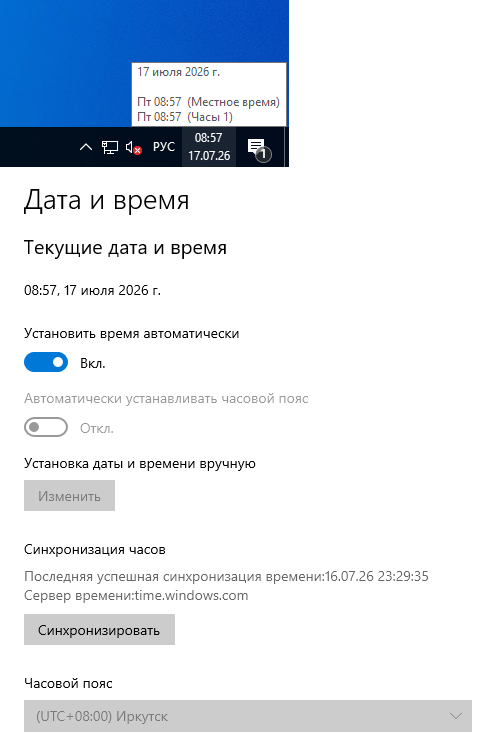

местное время выставлено верно по приборам учёта и время виртуального сервера UTC+8 — часовой пояс для: Иркутское время

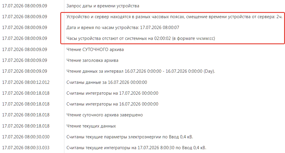

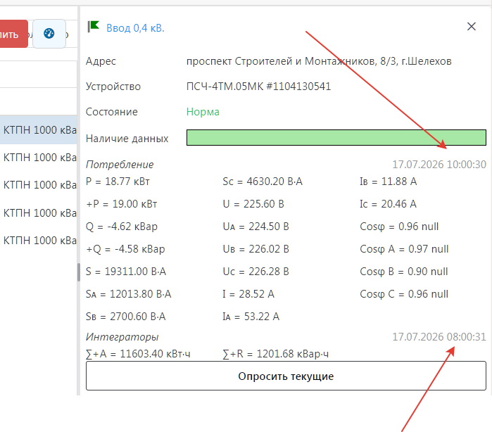

опрос выполняется по расписанию в строго обозначенное время в 08:00, всё хорошо, а в журнале опроса ЛЭРс всё же видит (такой внимательный), что виртуальный сервер находится в часовом поясе UTC+10 и пишет - разница 2 часа,
соответственно результат данных маркируются другим временем:

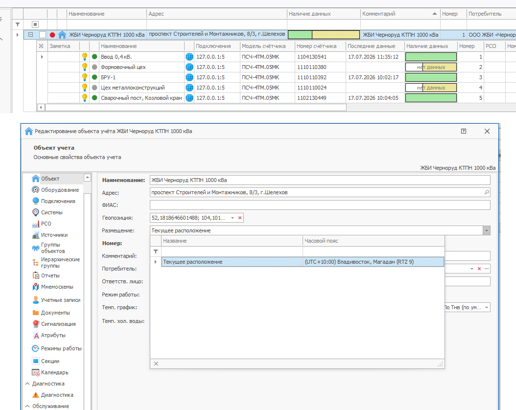

Зайдите в свойства Объекта учёта в котором находится Точка учёта, опрос которой вы показали на втором скриншоте. Сделайте скриншот вкладки Объект и покажите его.
Злравствуйте!
скриншот сделать в web или в самом ПО ЛЭРС?
Нужен скриншот из рабочего места оператора.

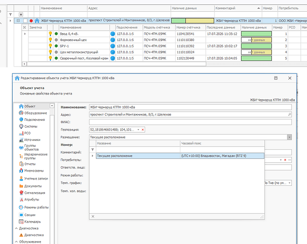

Догадался что именно нужно в скриншоте - это текущее размещение:
наверно его надо убрать…и тогда будет наше местное время, как прописано на самом сервере UTC+8
Вам нужно для Объекта учёта установить расположение, которое соответствует часовому поясу, в котором находится Объект учёта.
Ранее вы писали, что сервер находится в часовом поясе UTC+8. Поскольку и Объект учёта находится в часовом поясе UTC+8, тогда логично установить для Текущего местоположения часовой пояс UTC+8. Для этого перейдите в Справочники - Территории, откройте для редактирования территорию Текущее местоположение и установите значение Часовой пояс равным (UTC+08:00) Иркутск.
Либо вы можете добавить другую территорию с часовым поясом (UTC+08:00) Иркутск.
После этого опять зайдите в свойства Объекта учёта и выберите в Размещение территорию с нужным часовым поясом.
