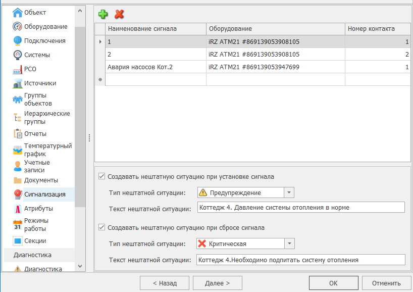

Уточните, пожалуйста, речь идет про уведомление о НС, заданной в настройках сигнализации? Опишите более подробно и приведите ключевые скриншоты.

А сами НС создаются?
Нет, самих НС тоже нет

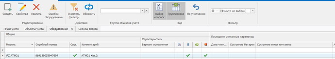

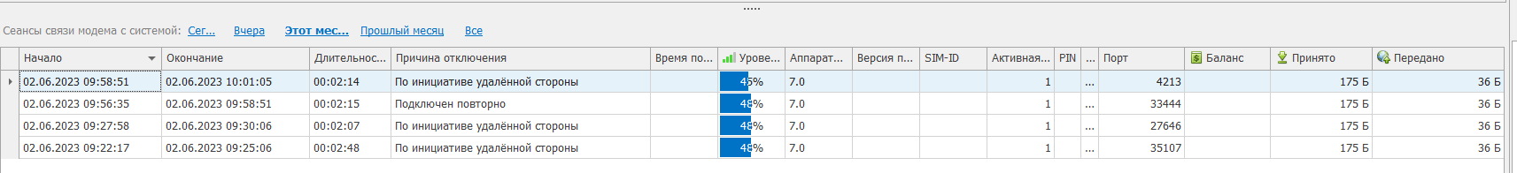

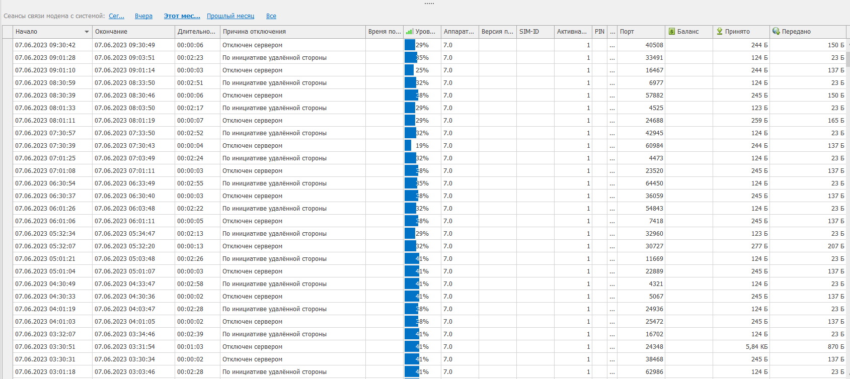

Покажите, пожалуйста, сеансы обоих модемов за последние двое сутки и приложите дампы обмена за этот же период, относящиеся к порту опроса, через который подключаются данные модемы. Мы проверим какие именно данные сигнализации ими передаются и были ли изменения сигнала при этом.
Также приложите скриншот справочника Оборудования, где видно состояние сухих контактов этих модемов.

Вы приложили сеансы опроса, тогда как запрашивались сеансы обоих модемов за последние два дня. Их можно посмотреть в статистике GPRS-модемов.
Статистика GPRS-модемов.xlsx (10,0 КБ)
А в какой время проводилось замыкание контакта и соответственно когда после этого подключался модем?
