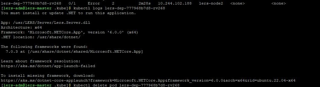

После обновления на версию 3.50.4 (сборка 35016) от 02.03.2023 ЛЭРС не стартует
Висит в вечном рестарте.

Приносим извинения, docker-образ 3.50.4 был собран со средой исполнения dotnet 7.0, тогда как для версии 3.50 требуется dotnet 6.0. Мы уже пересобрали и выложили правильные образы.
