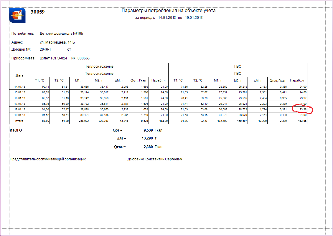

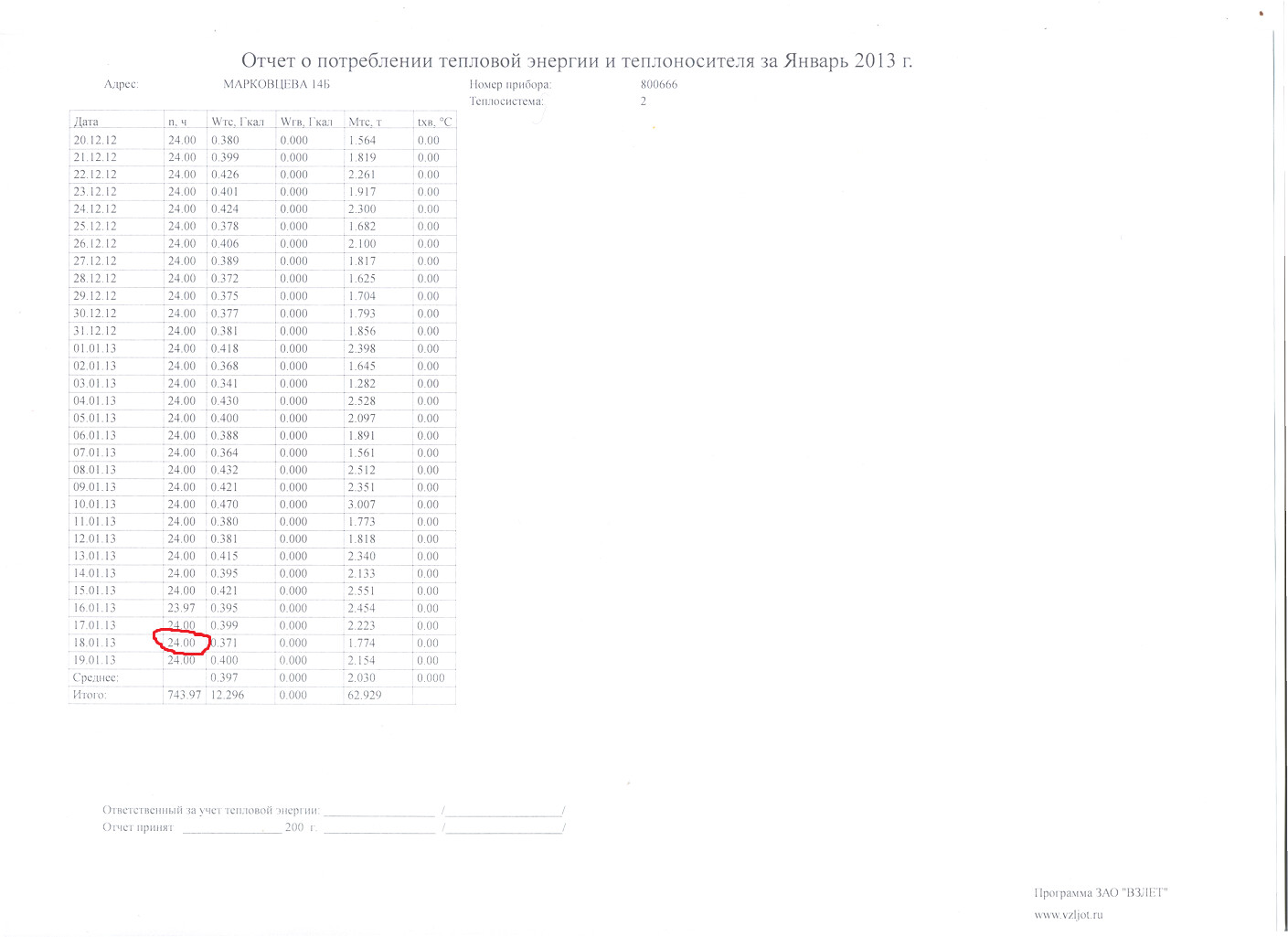

Доброго времени суток. Подскажите пожалуйста, почему при снятии отчета с тепловычислителя ВЗЛЕТ ТСРВ-024 при помощи заводской программы, показывается одно время наработки, а при снятии ЛЭРСом - другое?
Скриншоты прилагаю…
Согласно протоколам обмена с теплосчётчиками Взлёт ТСРВ-024, чистое время работы ТС в штатном режиме хранится как двухбайтное целое число без знака. ЛЭРС УЧЁТ считывает это значение и делит на 60, чтобы получить наработку в часах, так как в архиве прибора она хранится в минутах. При выводе времени наработки в отчёт оно округлялось до сотых, больше никаких преобразований над полученным значением не производится.
Нам неизвестно каким образом программа от ЗАО “ВЗЛЕТ” хранит, обрабатывает и округляет полученные от теплосчётчика значения, поэтому мы не можем сказать в чём причины такого расхождения.

на дисплее отображается 23.98!
Значит вопрос нужно переадресовать в тех.поддержку ЗАО “Взлет” - почему у них вместо 23.98 в отчете выводится 24.00?
