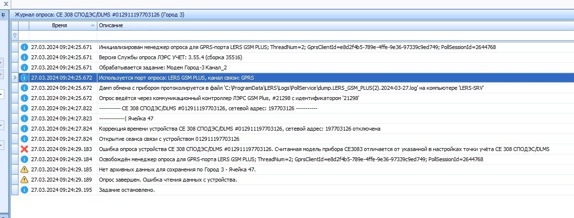

Не удается опросить СЕ308.S31.503.OAG.SYUVJLFZ GS01 SPds
При попытке опроса выходит ошибка на скрине

Я так понимаю, в этом году производитель обновил модельный ряд счетчиков. Работу с СЕ208 вы уже поправили(доработали) в текущей версии системы ЛЭРС, находил тему на форуме. Надеюсь эта доработака будет аналогичной.
Нам нужны аналогичные данные, как и в отмеченной вами теме. Пожалуйста, покажите результат опроса конфигурации рассматриваемого прибора в заводской программе. Также предоставьте доступ к рассматриваемому прибору учета.

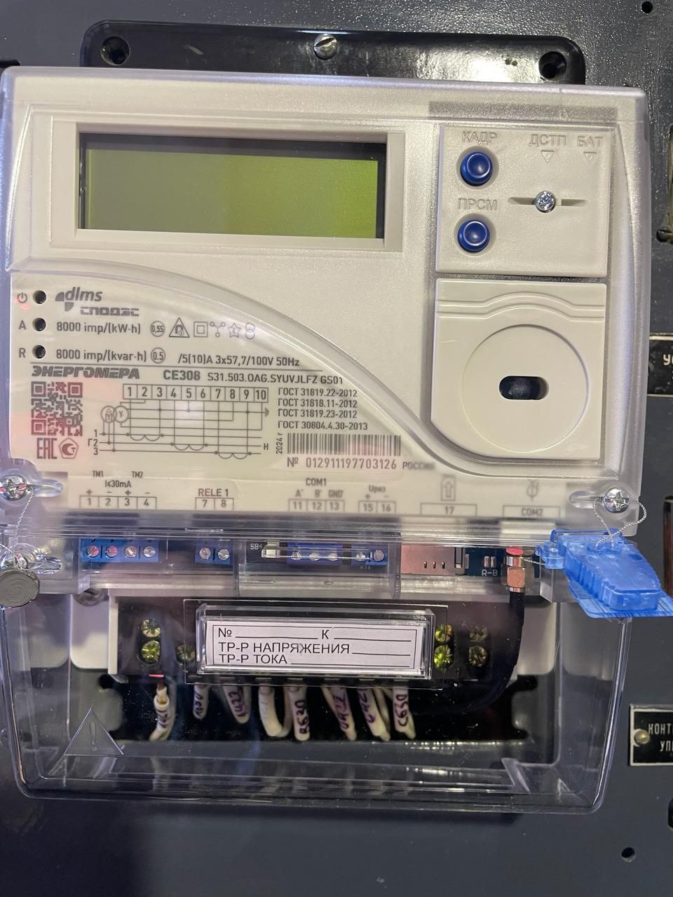

Сотрудники были на объекте, подключались с ПО AdminTools

По поводу доступа. Счетчик на объекте подключен к модему LERS GSM PLUS старой ревизии(без экрана). Как вам можно предоставить номер сим карты? не хотелось бы писать в открытую на форуме.
Параметры доступа вы можете прислать на почту технической поддержки support@lers.ru, указав в письме ссылку на данную тему и обязательно сообщив об этом в самой теме.
