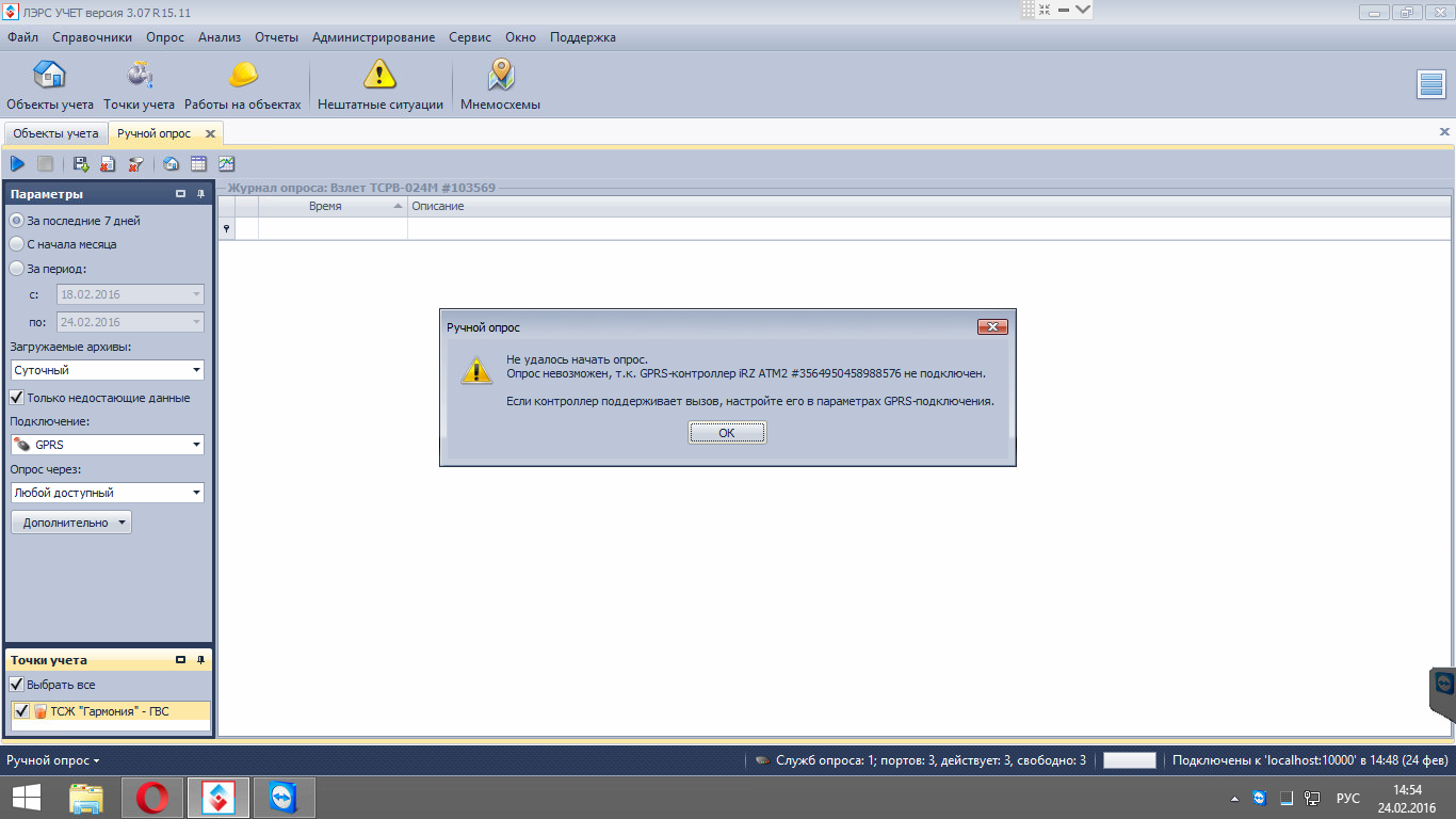

Аналогичная проблема с недозвоном с АССВ на вычислителях ТСРВ-024М. Объект уже бывший в опросе Взлётом СП в другой организации.
С вычислителями ВКТ-7 и ВТЭ-1 К1 у меня проблем с опросом нет, опрашиваются при помощи CSD (ждём драйвера в обновлении R16 на ВТЭ-1 П140 М).
Но с GPRS никак.

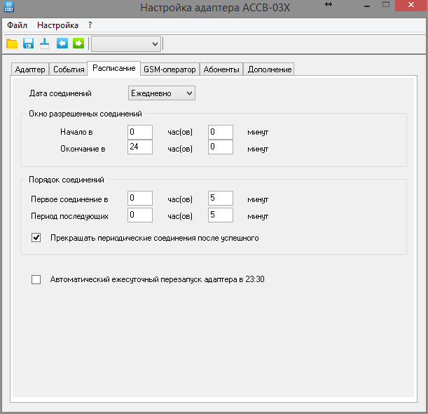

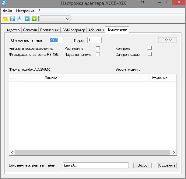

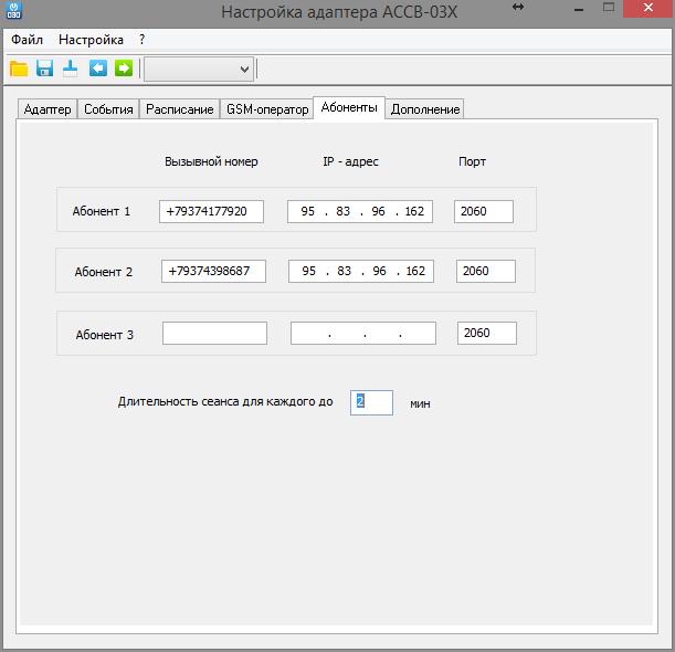

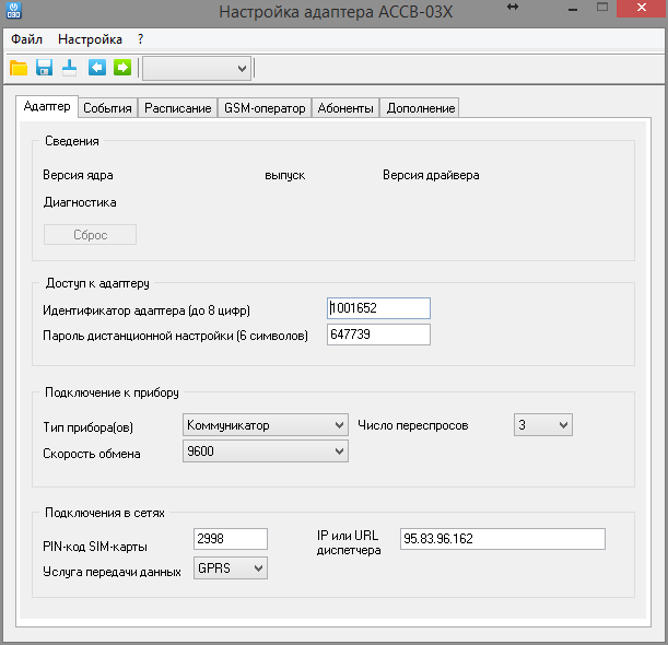

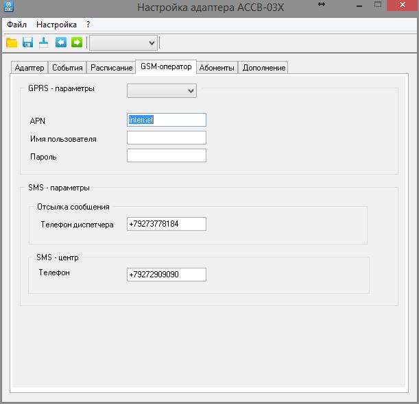

Начнём с настройки АССВ.
Следующая вкладка в следующем посте, не влезает в это больше

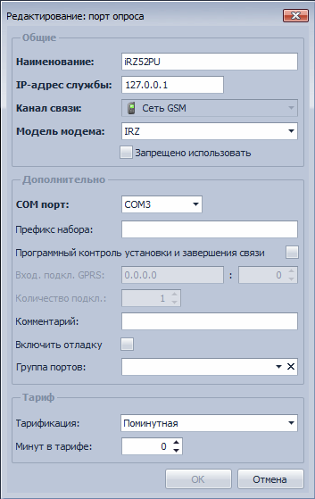

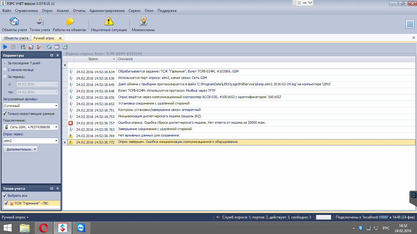

Для CSD настроен порт на модеме iRZ52MU (на USB). С него по CSD всё звонится, опрашивается.
В момент опроса АССВ перемигивается зелёными огоньками, то есть видно, что до него стучатся, но это через секунду пропадает
Сервер опроса установлен на одной машине с ЛЭРС УЧЁТом, поэтому IP 127.0.0.1
Для АССВ был создан порт по инструкции:

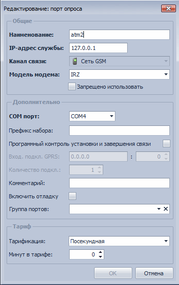

Также ещё установил GPRS модем iRZ ATM2. Настроил его как сервер родной программой.
И прописал как порт опроса:

Вы пытаетесь настроить АССВ-030 для опроса по CSD. Он для этого не предназначен, опрос возможен только через GPRS.
Подробная информация по настройке АССВ-030 есть в этой статье.
