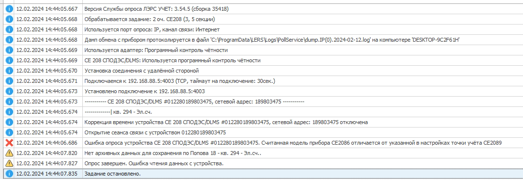

На объекте установлены энергомеры СЕ208 сподэс, все опрашиваются, кроме одной. При опросе появляется данная ошибка:
Пожалуйста, приложите журнал опроса, отраженный на присланном скриншоте, и дамп обмена к этому журналу. Также опросите конфигурацию прибора в заводской программе и покажите результат этого опроса.
Скриншот по новому опросу:

Покажите, пожалуйста, паспорт рассматриваемого прибора учета и фото шильдика данного прибора, где видно полную модель.
Заметили ошибку в номере: изначально в ЛЭРС был заведён как 012280**, по факту 012286**. Но это, судя по всему, не повлияло никак.

Проверили параметры доступа. Подключение устанавливается, но прибор не отвечает даже при максимальном времени ожидания ~30 секунд. Проверьте, пожалуйста.
Попробуйте установить галочку на “Программный контроль четности”
Также при подключении я указываю СЕ208 (IEC61107):
Мне не удается опросить прибор в ЛЭРС УЧЕТ, поэтому данные рекомендации невозможно применить.
Странно. Сейчас пробую опросить с другого объекта со стороннего сервера, попытка опроса есть, но также на модель ругается:
Вот как я его завёл:

Я внес исправления в драйвер устройства СЕ208 СПОДЭС/DLMS. Изменения войдут в обновление ЛЭРС УЧЁТ 3.55.4
Обновление 3.55.4 (сборка 35516) от 11.03.2024 доступно для установки.
