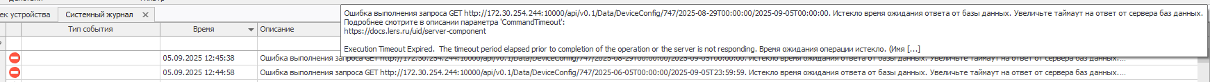

И скриншот записи в системном журнале:
Экспортировать базу настроек не получилось, выдаёт ту-же ошибку.

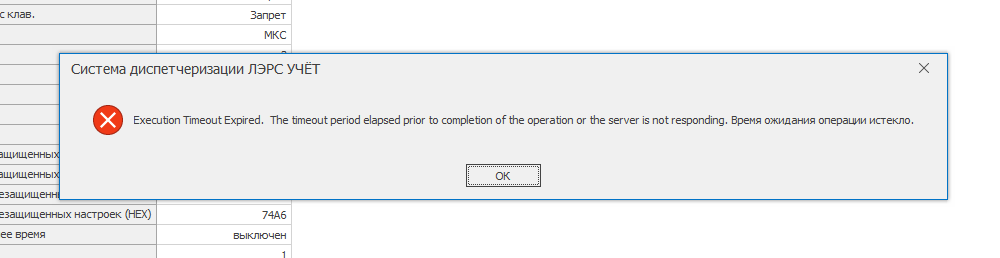

Поставил на 300 секунд, теперь через большее время выдаёт эту ошибку:
А запись ошибки в системном журнале такая-же, как и раньше.
