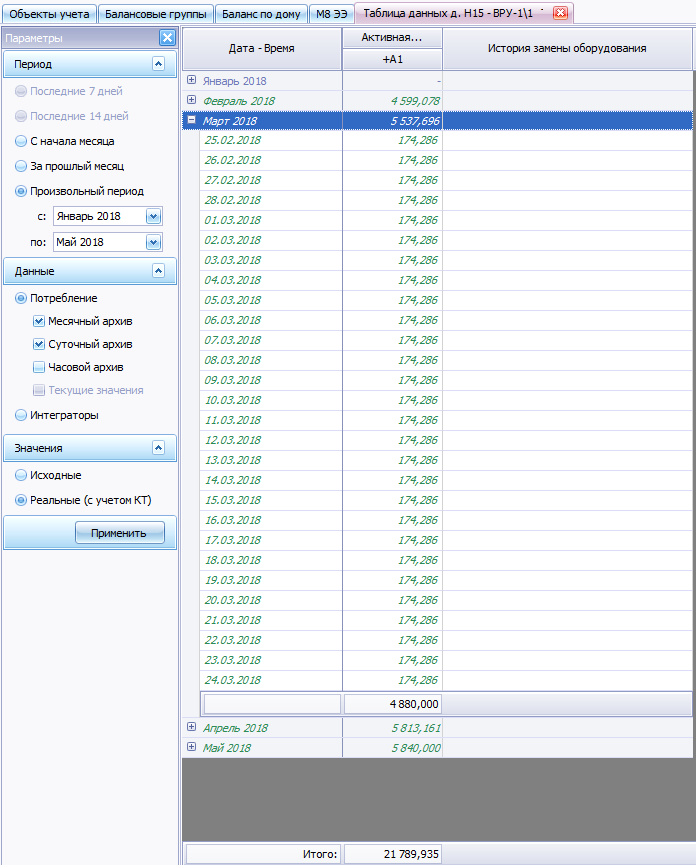

В точке учета по ЭЭ раз в месяц заносим в ручную (пока нет возможность организовать удаленный опрос) показания интеграторов и рассчитываем потребление. при этом месячные значения при просмотре потребления не соответствуют сумме суточных (только за май почему то совпадают?)

За май они совпадают, скорее всего потому, что на момент последнего ввода интеграторов показания за май были пустыми и рассчитались относительно последних расчетов интеграторов с 1 по 25 мая. За предыдущие месяцы потребление уже было рассчитано ранее и поэтому для них расчет не производился, из-за чего там так и остались показания с 1 по 25 число этого месяца, а за оставшиеся дни (26, 27 и т.д.) показания не попали. При вводе предыдущих показаний интеграторов в прошлые месяцы ситуация была аналогичная.
На сколько я понимаю, в описываемой точке учета только рассчитанные значения и введенные вручную показания интеграторов. Самый простой способ на мой взгляд в вашем случае при добавлении новых показаний интеграторов на 25 число текущего месяца вы можете удалять полностью все рассчитанные суточные и месячные значения из этой точки учета, после чего ввести вручную показания интеграторов и затем запускать пересчет данных. При этом у вас рассчитаются отсутствующие интеграторы и уже по всем показаниям интеграторов корректно рассчитаются отсутствующие записи суточного и месячного архива.
Не совсем понял как сделать по вашему посту, но на мысль меня навели, проверил все правильно теперь рассчитывается.
Что сделал:
Удалил все данные интеграторов и потребления в точке;
Заново занес вручную реальные интеграторы на 25е числа каждого месяца;
Выставил период с 25,01 по 24,05.18 и применил;
Нажал кнопку - пересчитать данные - все верно рассчиталось.
Т.е. проблема была в том, что при расчете период был выставлен с 01,01-31,05,18.
Попробовал добавлять интеграторы по порядку за месяц 25,01 25,02 и период 25,01-24,02 и рассчитать и т.д. Все верно рассчитывается.
