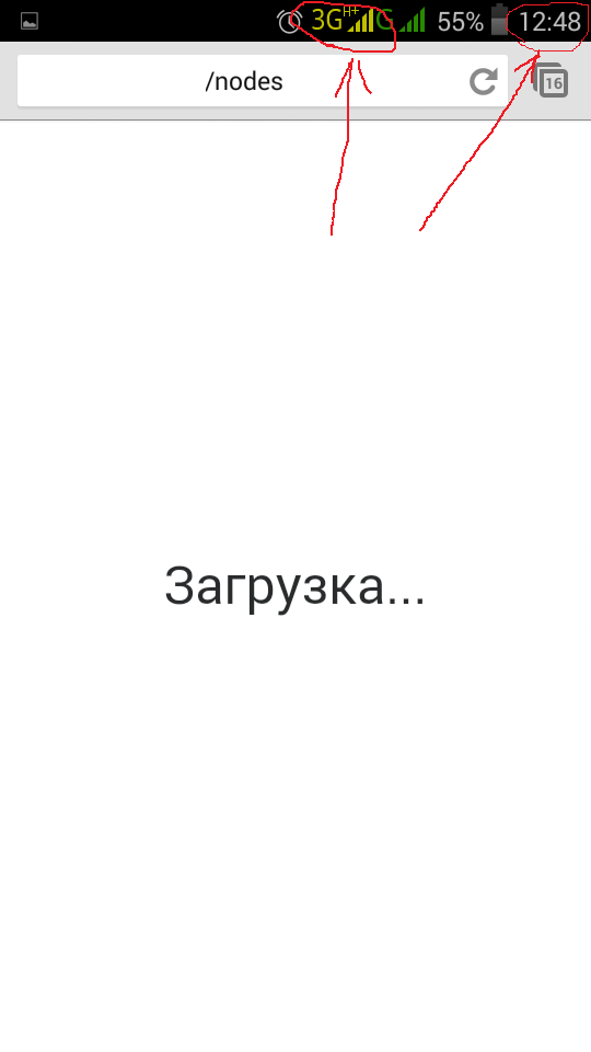

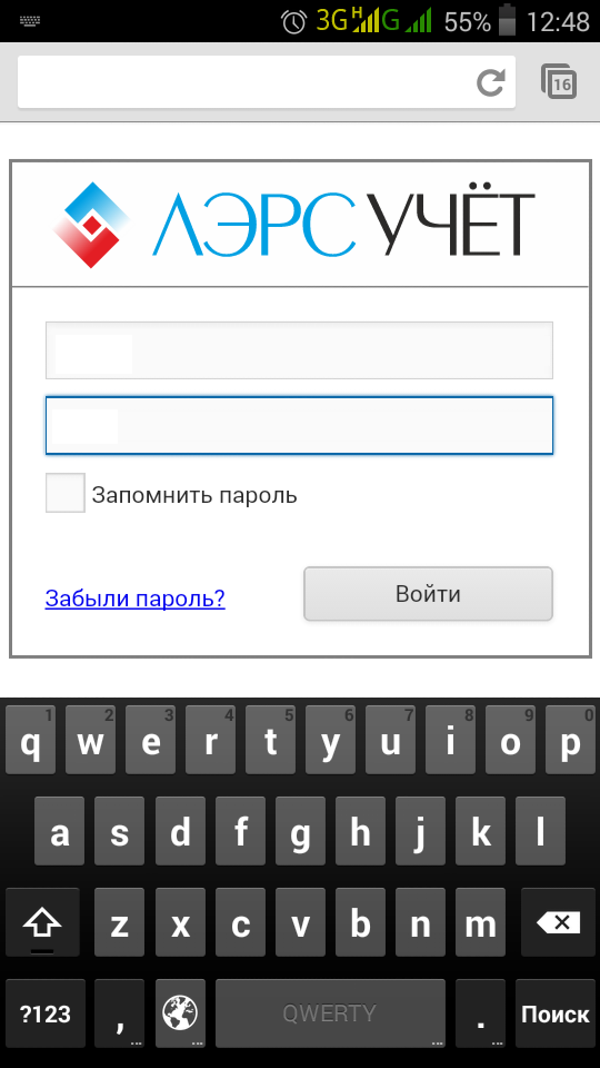

Со скриншотами с экрана телефона не очень получается. Зашел с телефона на WEB-страницу своего сервера. На экране телефона вышло приглашение ЛЭРС о введении пароля. После его введения выходит белый экран, на котором большими буквами написано “Загрузка”. И затем ничего не происходит. Сначала телефон показывает, что чего-то качается (стрелочки приема-передачи немного бегают), затем передача данных вообще заканчивается, а экран остается.
Хотел сделать принтскрины, но при нажатии “Power” и “Volume Down” (чтобы сделать снимок) на экране ввода пароля телефон перешел на следующую страницу со словом “Загрузка”. Даже, если выйти из хрома, а потом опять попытаться зайти на веб-интерфейс, то уже сразу переходит на экран со словом “Загрузка”.

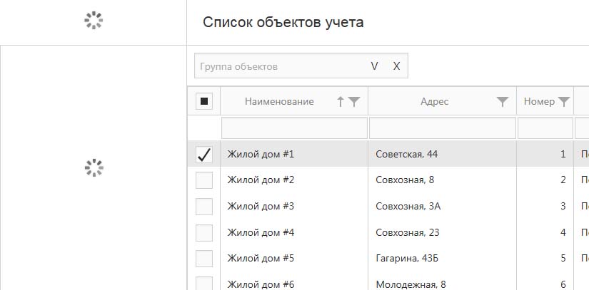

А вот у меня напротив - на смартфоне все прекрасно работает, а вот с компа захожу - белая страница со списком объектов и все…

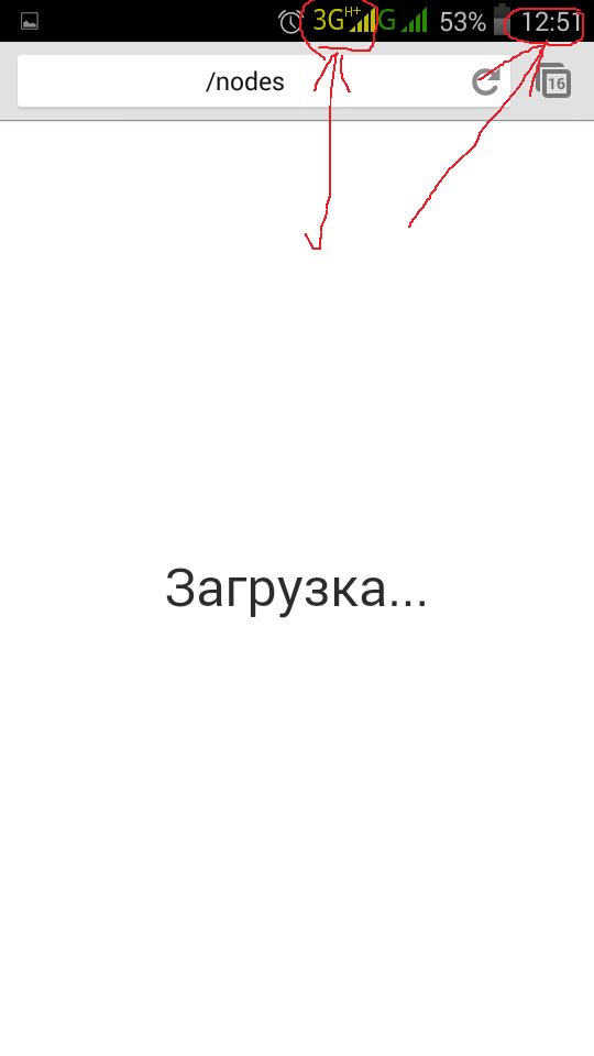

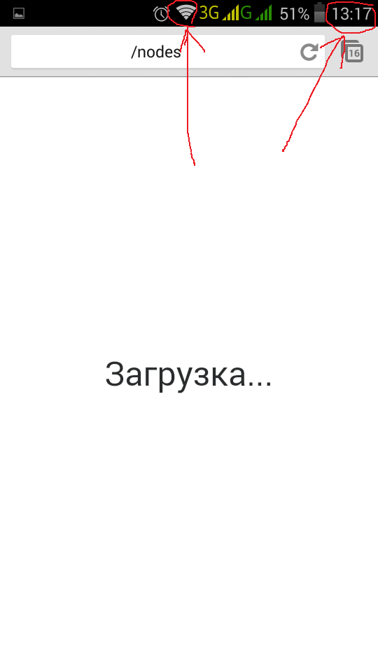

Получилось сделать скриншоты с телефона. Важные моменты выделил крастым цветом. Видно, что прошло много времени и видно, что загрузка не идет ни через 3G, ни через WiFi. То есть, вроде как на доступ в интернет грешить нельзя.
Только рисунки добавились в обратном порядке по времени

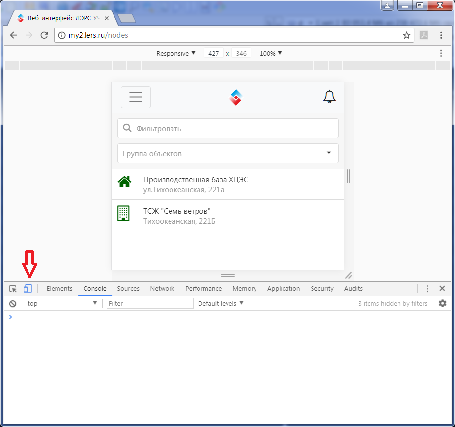

Smog, с мобильного браузера сложно получить текст ошибки, поэтому давайте начнем с настольного браузера.
  1. Откройте браузер на компьютере.
  2. Откройте консоль разработчика в браузере Chrome, Opera, Firefox Mozilla. Клавиша F12 или Ctrl+Shift+I.
  3. Нажмите кнопку Toggle device toolbar Ctrl+Shift+M
  4. Откройте мобильный веб-интерфейс.
  5. Посмотрите есть ли ошибки во вкладке Console и правильно ли загрузился сайт.
В режиме эмуляции мобильного веб-интерфейса все работает нормально. На телефоне ситуация не изменилась.

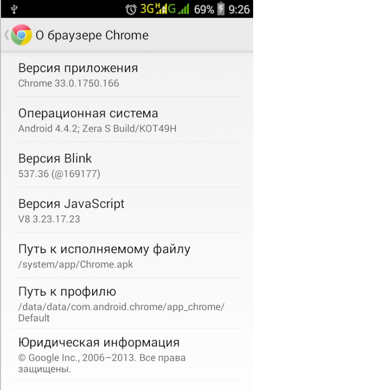

Обновил хром до того, как прочитал Ваше сообщение, поэтому не знаю, какая версия хром была. Но была очень старая версия. После обновления ситуация не изменилась. Сейчас параметры системы такие:
У нас на Android 4.4 стоит Google Chrome 60 версии. Проверьте обновления вашего браузера.
Да. У меня не обновился хром, так как не хватало памяти. Сейчас обновил и проблема ушла.
