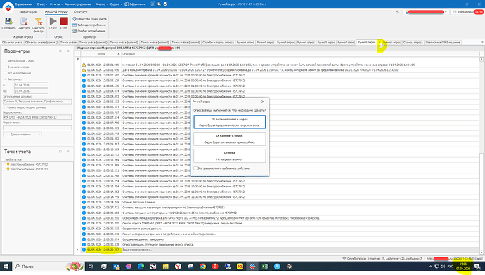

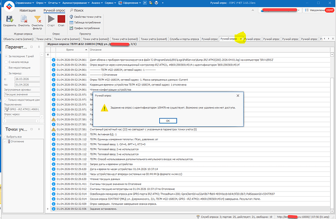

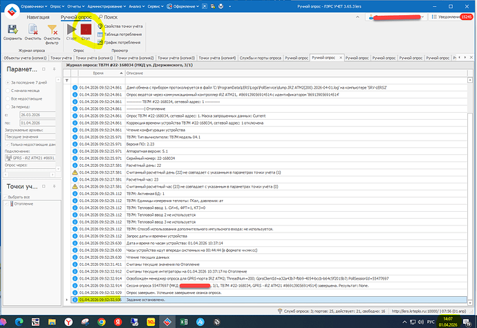

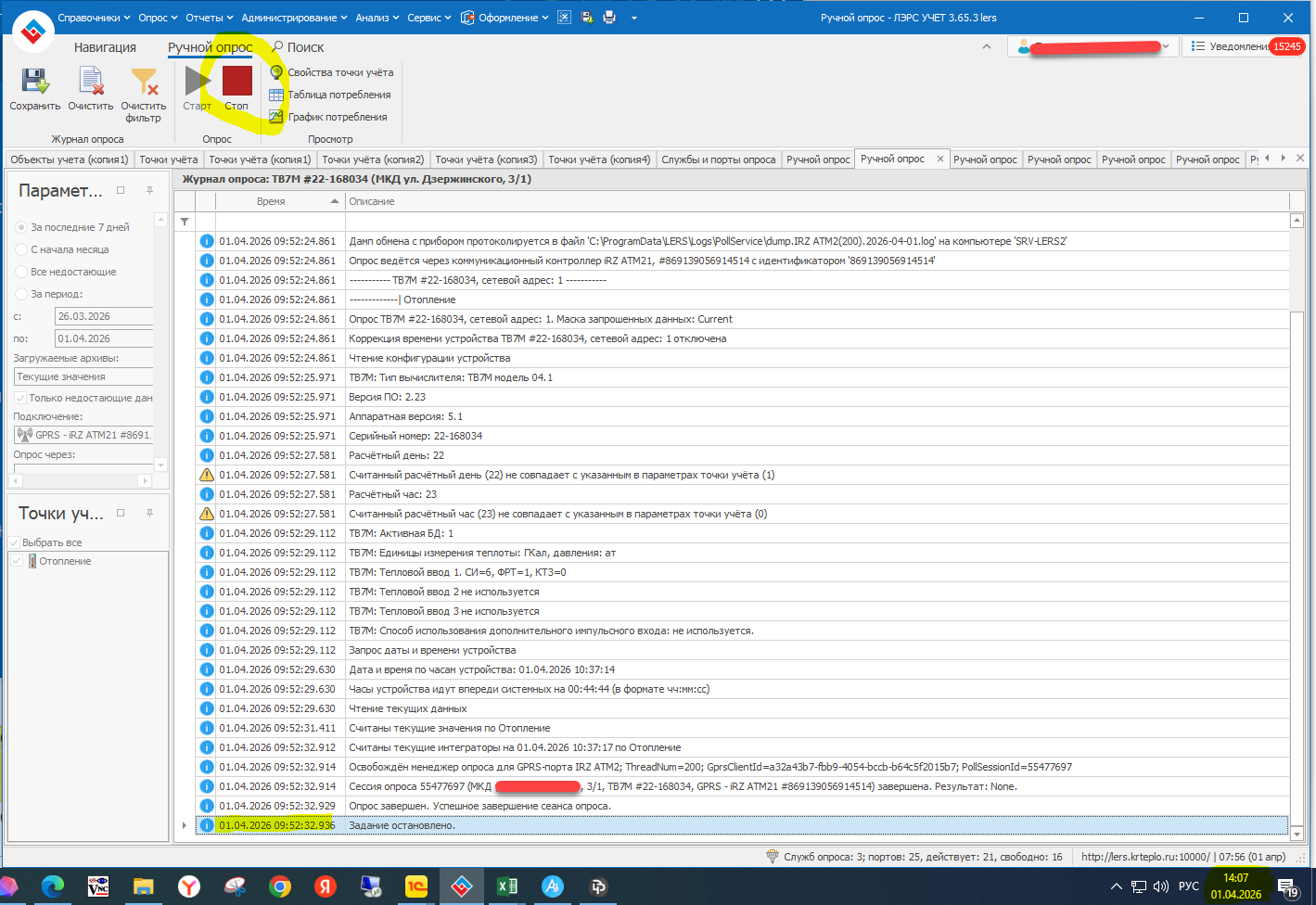

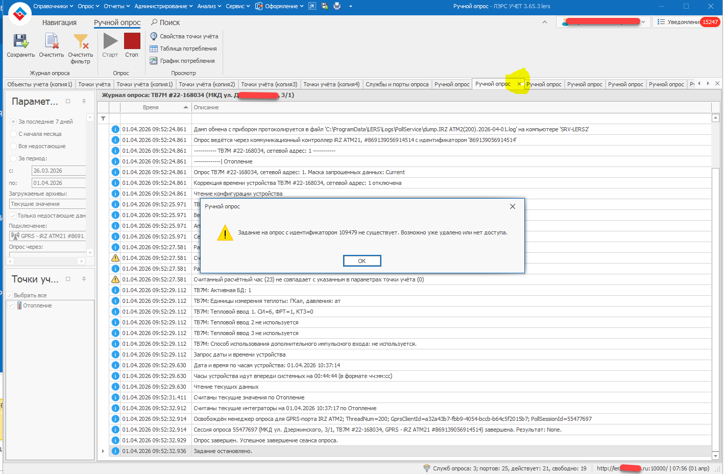

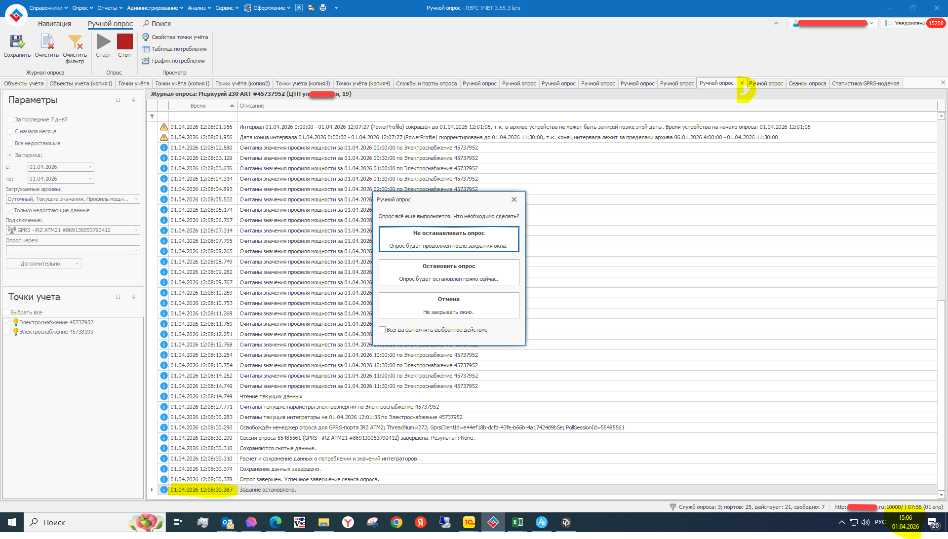

Периодически возникает проблема: после окончания ручного опроса и появления надписи «Опрос завершен…» состояние опроса в ЛЭРС не завершается. Кнопка Стоп остается активной, а при попытке закрыть вкладку ручного опроса появляется сообщение о том, что сеанс опроса не существует, либо открывается окно с выбором сценария поведения, как будто опрос еще продолжается. Наблюдали ситуации котроые длились более 3 часов.
Ошибка проявилась ранее указанной версии.
Проблема наблюдается при любом виде подключения.
К сообщению приложены скриншоты проблемы.
