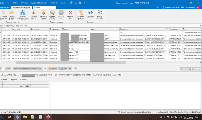

Встречаются такие НС. При этом настройки системы не ограничивают разность масс снизу.
Нужен ваш комментарий

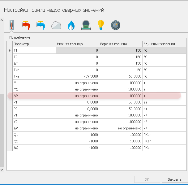

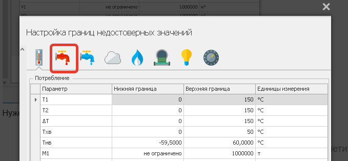

Вы показали настройки недостоверных значений для теплоснабжения. На вашем скриншоте видно, что НС касаются системы ГВС.
Проверьте настройки недостоверных значений для неё.
В моей вселенной недостоверные значения не были разделены на системы, и я в упор не видел выбора системы
