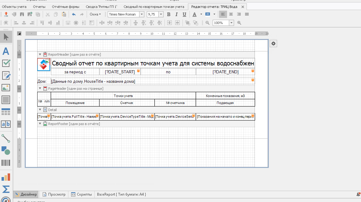

Добрый день.
В окне редактирования Отчетной формы недоступна кнопка “Параметры…” - Настройка параметров отчетной формы
Добрый день.
У рассматриваемого типа отчетных форм параметры не предусмотрены.
Хорошо. Мне нужно исключить из отчета рассчитанные значения. Как это можно сделать? Речь идет о квартирных точках учета.
Собственно Параметры отчетной формы никогда не отвечали и не отвечают за отображение уже рассчитанных значений, хранящихся в точке учета. Выбранный в них алгоритм расчета отсутствующих потреблений воды определяет то, как будут рассчитаны потребления воды при формировании отчета, и к отображению уже рассчитанных данных точки это не имеет никакого отношения.
Попробуйте снять соответствующий флаг отображения рассчитанных данных в блоке “Просмотр данных” вкладки Общие свойств точки.
Исправил. Но в отчет по квартирным точкам учета все равно попадает рассчитанное значение.
Что еще можно сделать чтобы рассчитанные значения не попадали в отчеты?
Более того, даже после ручного удаления рассчитанных значений они все равно попадают в отчет
Пожалуйста, приложите пример сформированного отчета за какой то период, где наблюдается описываемая ситуация, и скриншот таблицы с данными того же типа и за тот же период, что и в отчете.
