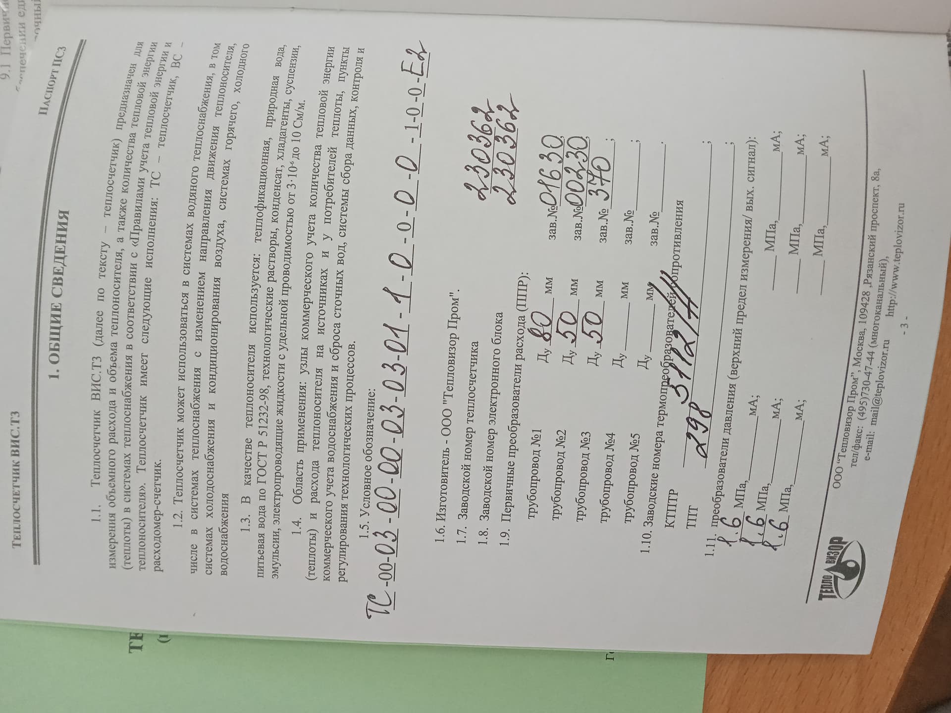

Настройки ВИС.Т3 №230362 (модель устройства), при опросе модель–ТС-300-3-3-1-1-Е2, что есть условное обозначение (по паспорту) и опрос прекращается. Модем подключен через RS232 прибора, связь gprs.
Что надо предоставить Вам,? для решения данной проблемы.
Покажите журнал опроса и дамп обмена с устройством.

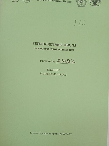

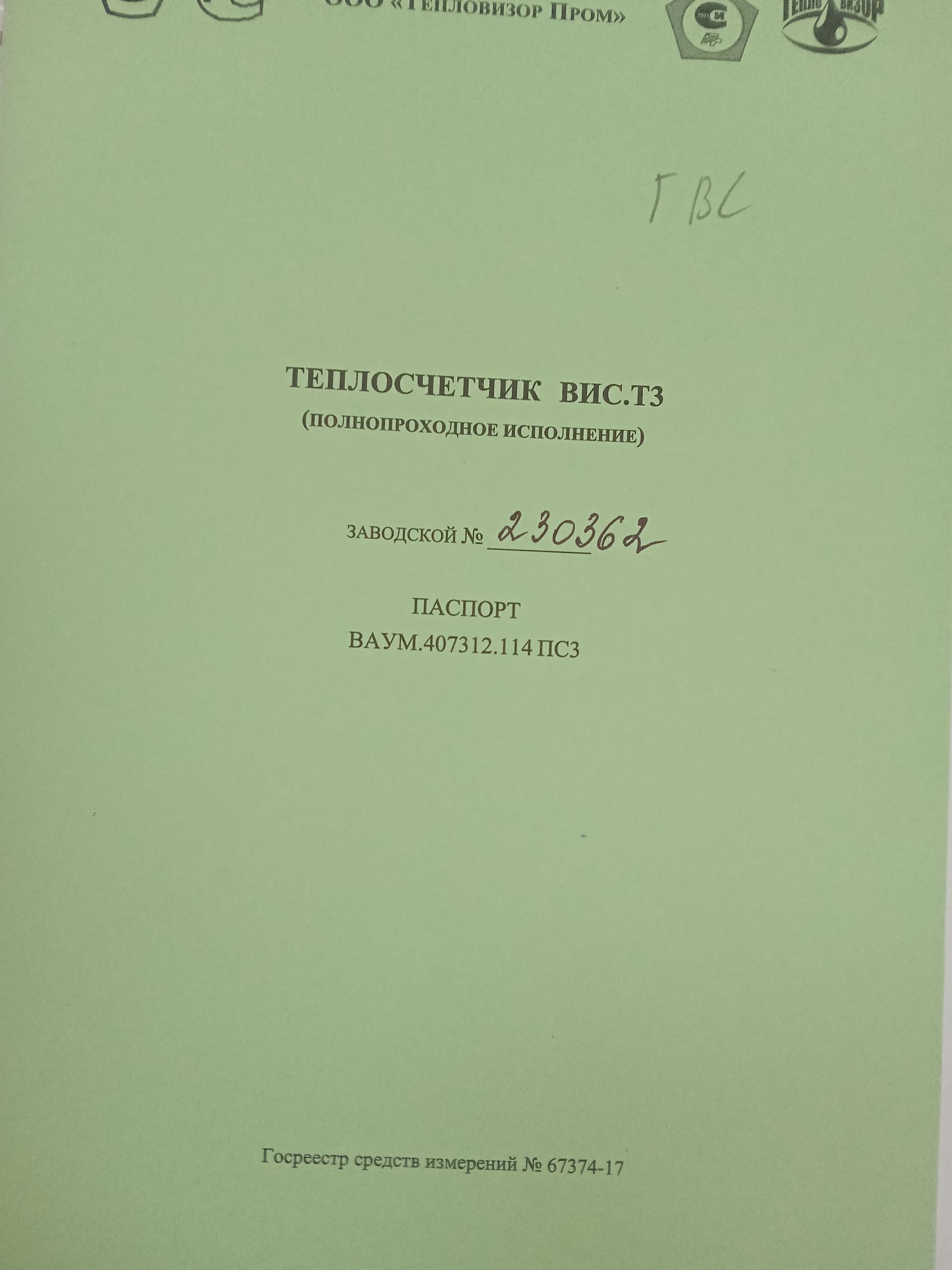

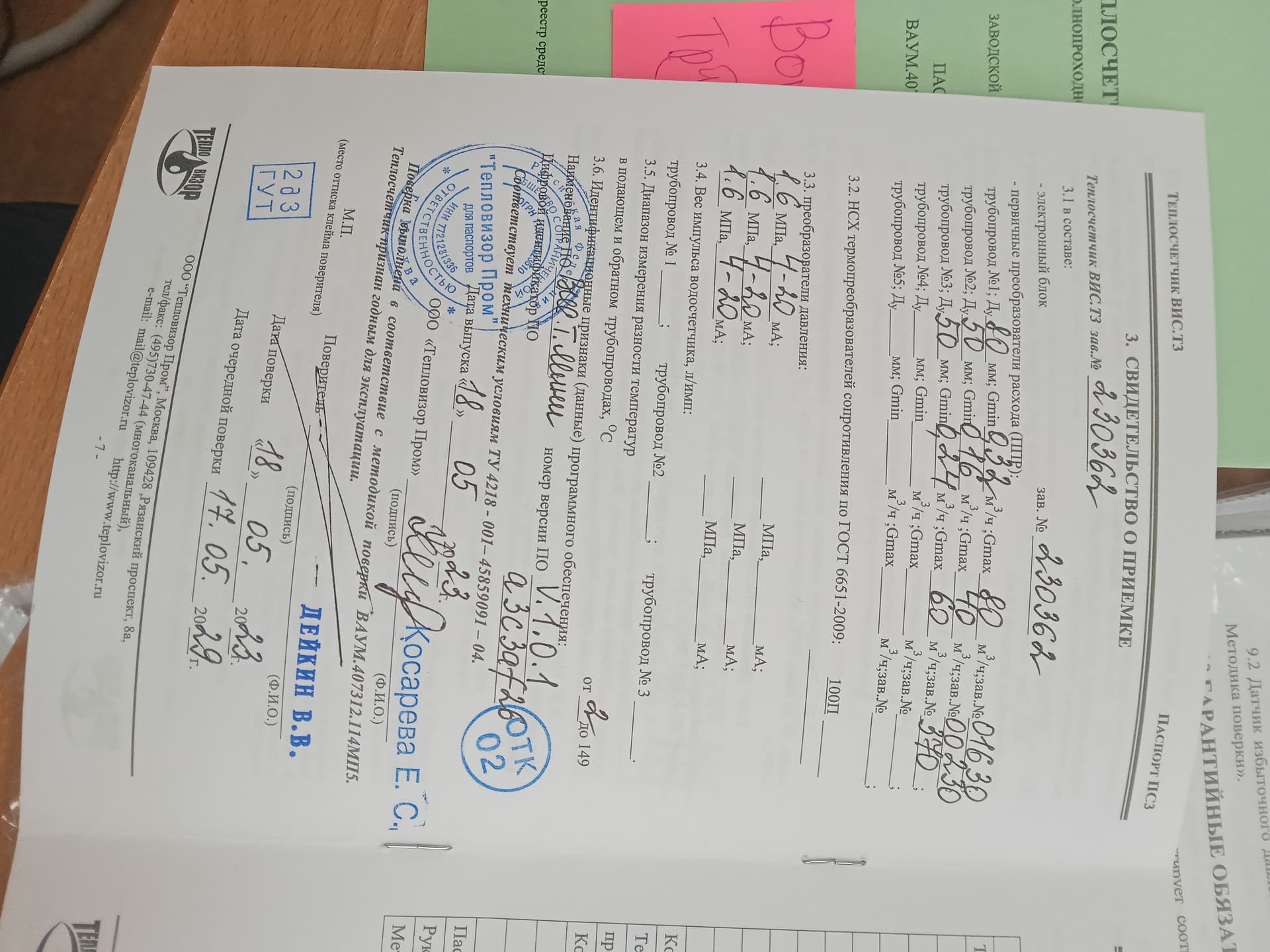

Покажите фотографию паспорта устройства.

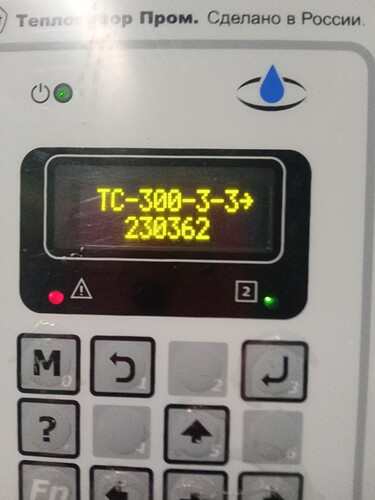

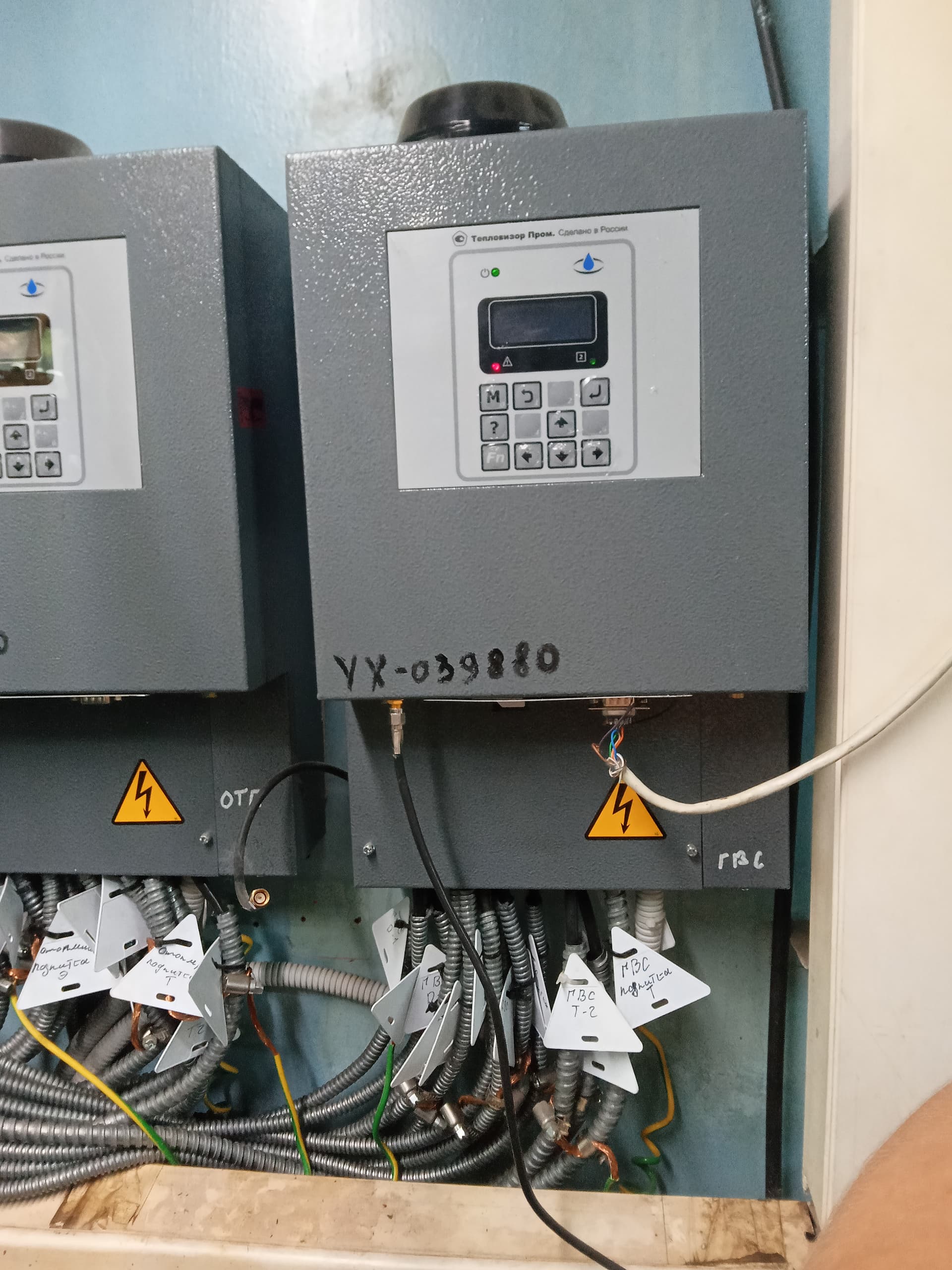

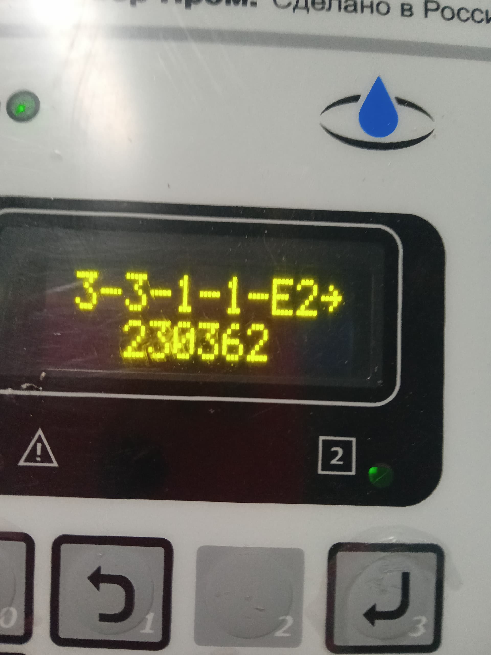

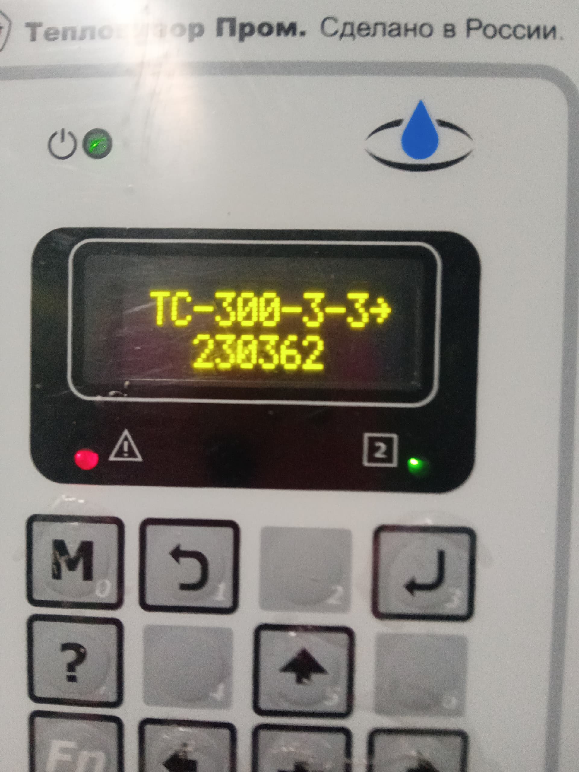

Покажите фотографию лицевой и обратной стороны устройства.
Что означает “при опросе модель–ТС-300-3-3-1-1-Е2, что есть условное обозначение (по паспорту)”? У вас в паспорте написано, что устройство является моделью ВИС.Т-ТС?
dump.GSM LERS(28).2025-07-17.log.gz (83,0 КБ)
лэрс_вист_т3_журнал.xlsx (6,5 КБ)
Модем лэрс плюс–21056/ порт-- 1
Тепловычислитель прикручен к стене.

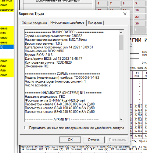

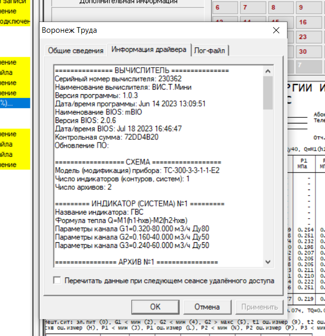

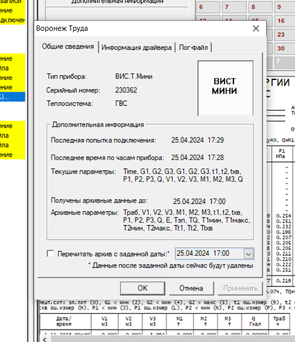

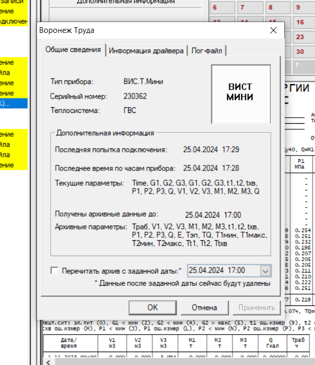

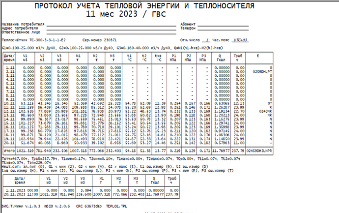

Считайте с прибора данные заводской программой Архивист. Программа должна определить тип прибора. Покажите скриншот заводской программы.

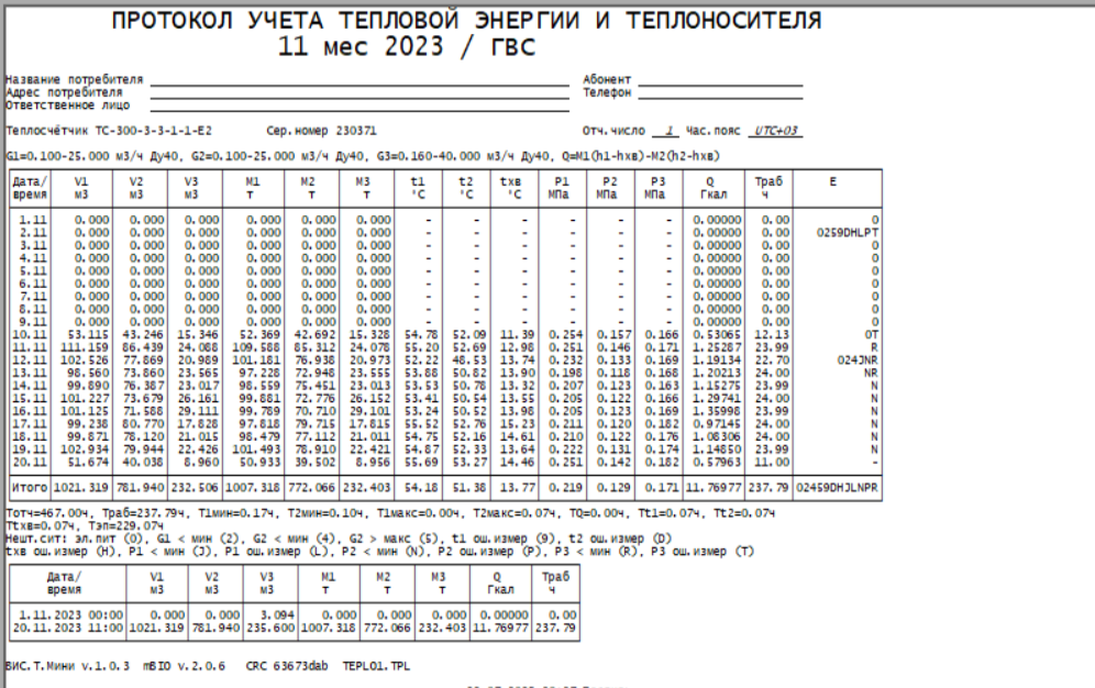

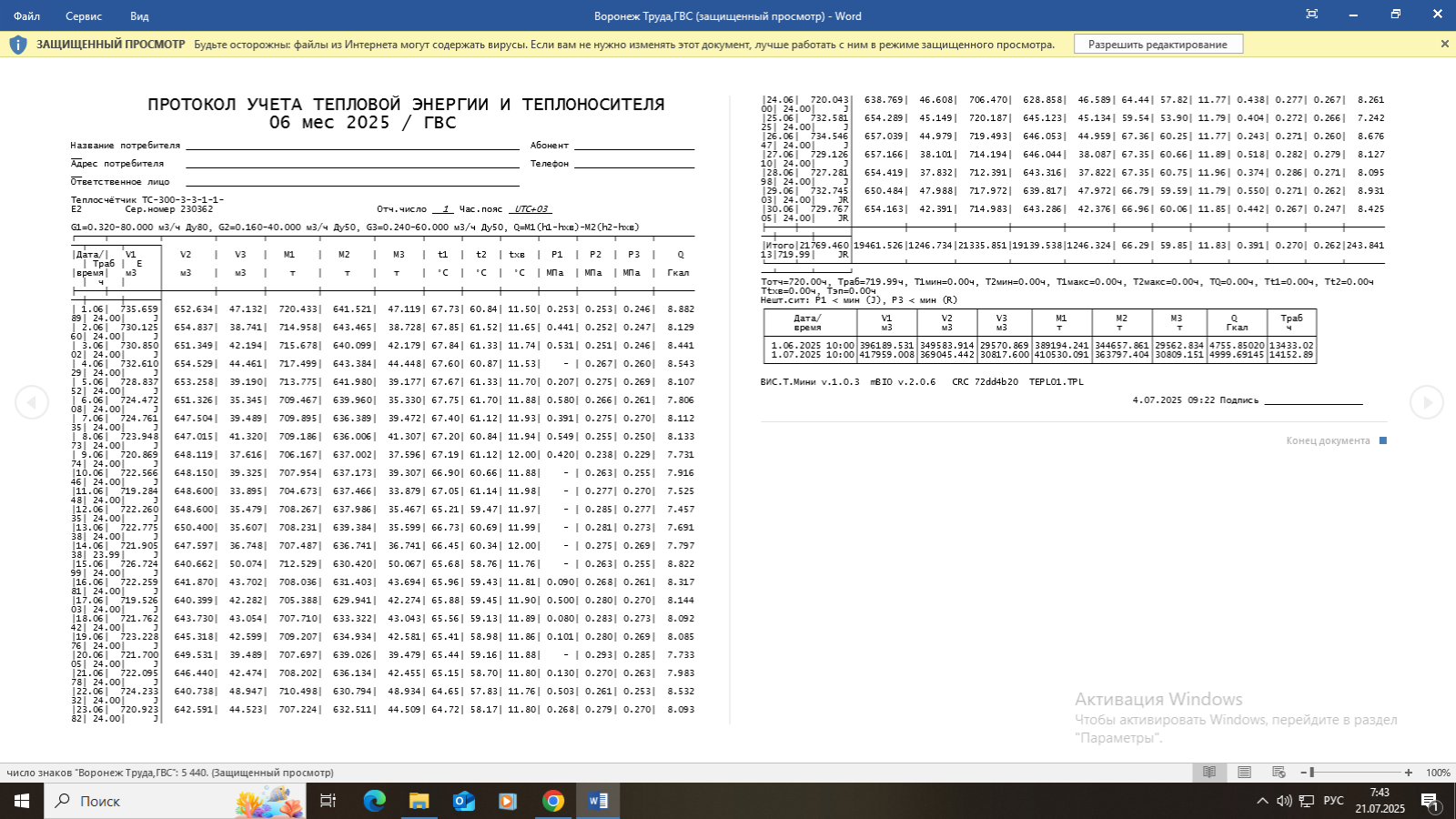

Пока могу предоставить архив сохраненный в ворде.
Нет, отчет заводской программы не подходит для анализа. Ожидаем запрошенный скриншот заводской программы.

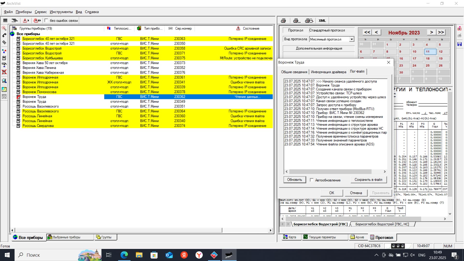

Высылаю скрин шот. Правда номер счетчика другой.
Как уже писал выше, отчет заводской программы не подходит для анализа. Более того данный отчет относится к другому прибору учета.
По прежнему ожидаем скриншот заводской программы, на котором видно определившийся в ней при опросе тип рассматриваемого прибора.
Все говорит о том, что у вас прибор “ВИС.Т.Мини”, а не “ВИС.Т3”. На дисплее прибора, в паспорте и в заводской программе он у вас определен именно как “ВИС.Т.Мини”. Скорее всего на “шильдике” данного прибора так же фигурирует “ВИС.Т.Мини”. Мы связались с производителем данного прибора. По сообщению производителя прибор “ВИС.Т3” является модификацией “ВИС.Т.Мини”, но при этом они не совместимы с точки зрения опроса.
