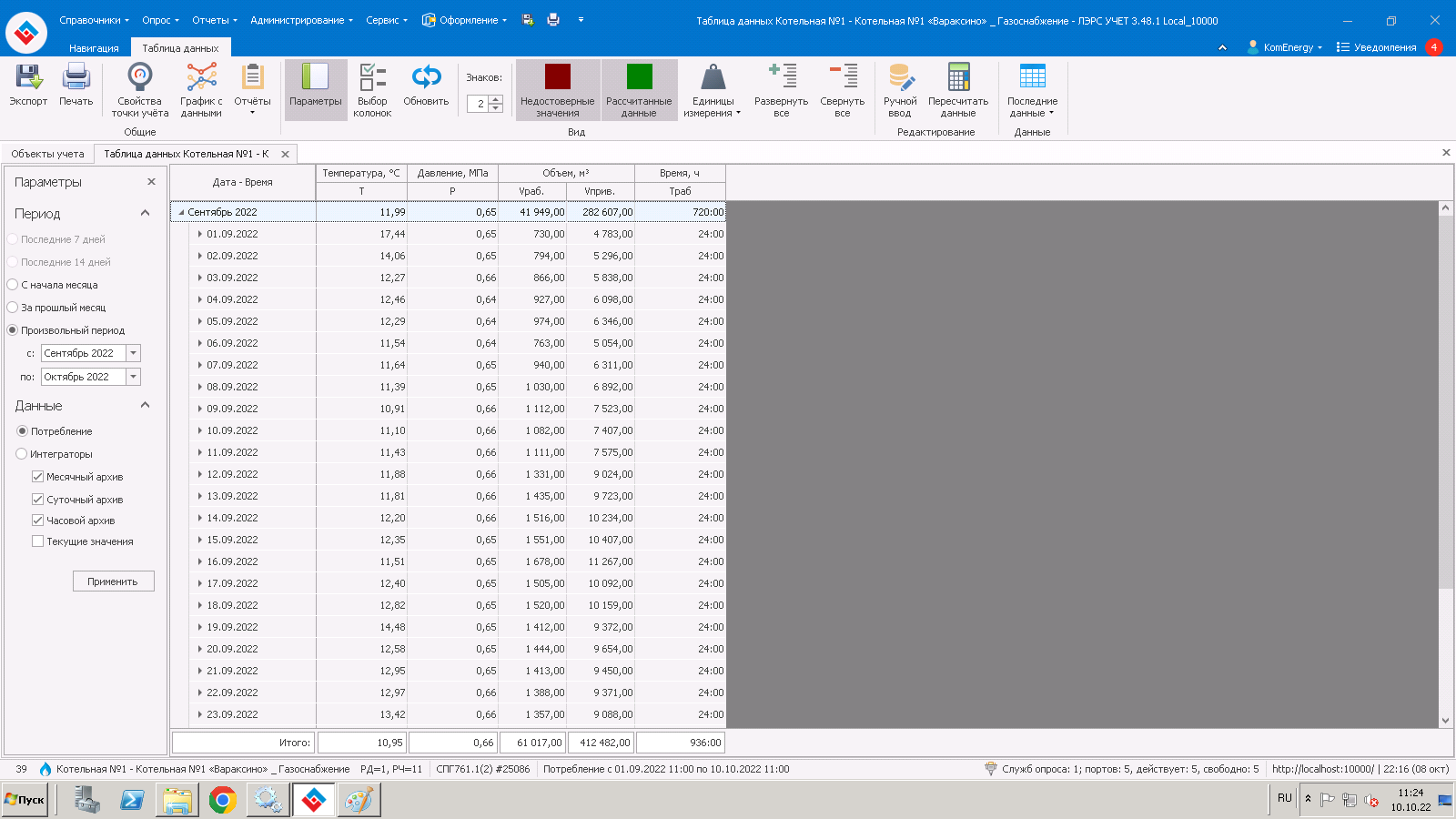

Просматривая таблицу данных точки учета, обнаружил что идёт несоответствие по суткам в месяце. В месяц залазит день предыдущего месяца
Отчетный день 01
Отчетный час 11
отметка - отчетный час указывает на начало суток.
Так же приложил данные с настройкой по умолчанию (но там итог по суткам не бьется с месячными данными
Настройки

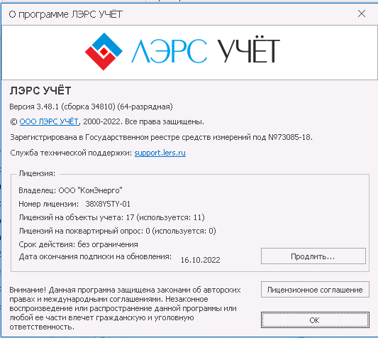

Сообщите, пожалуйста, какая версия ЛЭРС УЧЕТ у вас установлена. Также покажите полные скриншоты Рабочего места оператора, где отражена таблица с данными из присланных вами файлов Excel.
По предварительной оценке присланных вами файлов в ЛЭРС УЧЕТ все отображается корректно. Здесь вопрос скорее в том почему прибор в своих месячных данных учитывает данные за последний день предыдущего месяца.

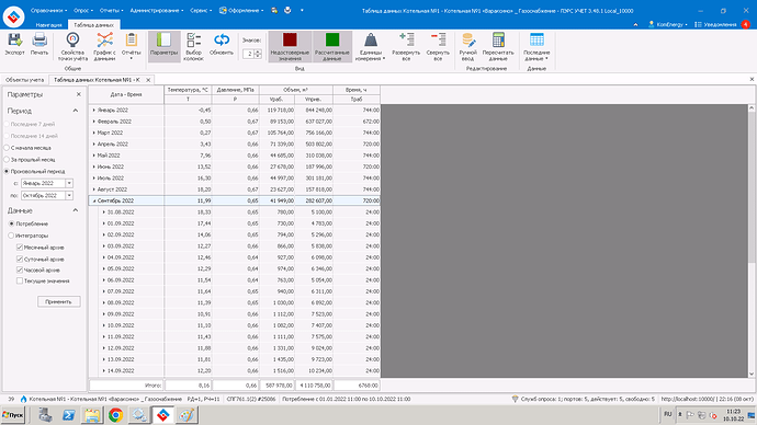

Тут дело такое. Если самый первый месяц интервала открывается с 1 числа. Другие открываются последним числом предыдущего месяца.
Версия Лэрс
Если сложить сутки месяца где вклинивается последние сутки предыдущего, то арифметическая сумма не совпадет с цифрой “Итого” (того же месяца). И не совпадет с месячной цифрой прибора

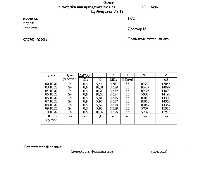

СПГ сохраняет данные в отличии от ЛЭРСа датой следующей за отчетным днем

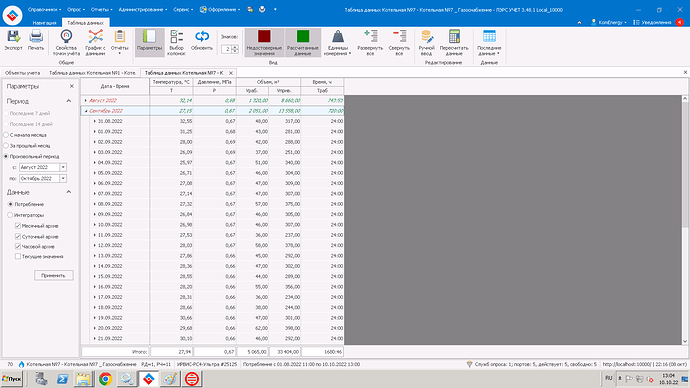

вот еще данные от прибора ИРВИС
проблемы везде где расчетный час не 00 часов. У меня на газовых счетчиках везде 11 часов стоит. И по ним только этот сдвиг дней в месяце идёт
Ирвис 08-10.2022.xlsx (8.0 КБ)
10.2022 Ирвис №25125 _ не полный месяц.pdf (84.8 КБ)
09.2022 Ирвис №25125 (1).pdf (91.3 КБ)
08.2022 Ирвис №25125.pdf (92.5 КБ)
это через браузер. И тут всё в порядке.
