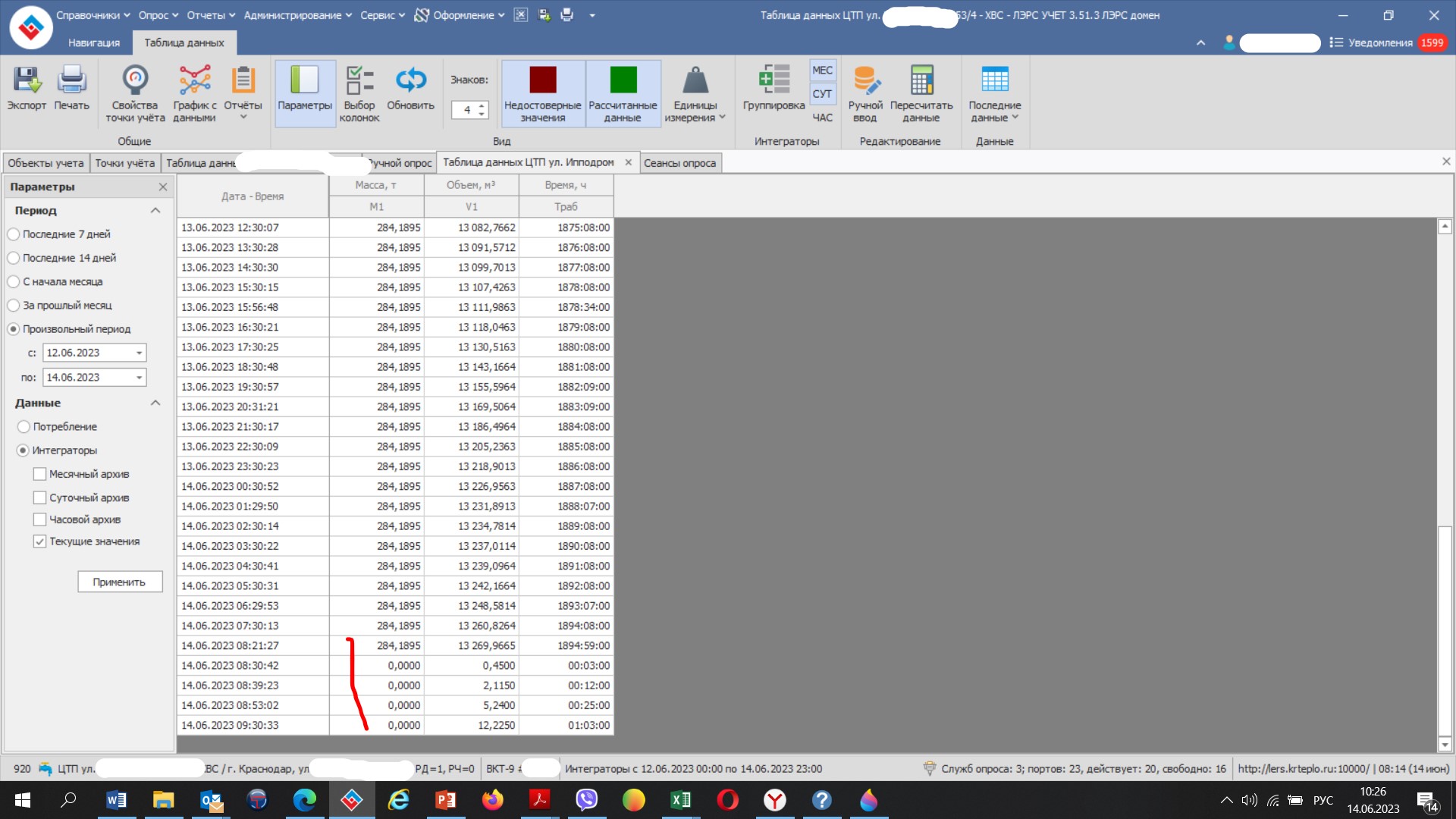

Некорректное отображение интеграторов
Версия 3.51.3 SQL
УУХВС в составе ПРЭМ (с индикацией, коммерческий, опечатан) ВКТ-9-01, ЛЭРС УЧЕТ.
Задача: отображение суммарного значения объема, прошедшего через ПРЭМ и интеграторов в ЛЭРС УЧЕТ. Водоканалу сдаем показания расхода (ежемесячно) с индикатора ПРЭМ. Сейчас этот процесс происходит вручную.
Текущие значения ПРЭМ и ВКТ-9 совпадают.
При сравнении данных по расходу ПРЭМ и значения интеграторов в ЛЭРС УЧЕТ выявили расхождение данных на фиксированную величину.
Для исправления ситуации полностью обнулили архив ВКТ-9,
Теперь интегратор в ЛЭРС начал отсчет с 0. При этом, данные в таблице помечены как “считанные” с прибора.
  1. насколько я понимаю, при чтении текущих данных, в ЛЭРС должно попадать текущее значение суммарного расхода нарастающим итогом из ПРЭМ (через ВКТ)?
  2. или интегратор в ЛЭРС формируем свои показания самостоятельно (возможно, это делает ВКТ9)?
  3. Возможно ли обеспечить идентичность текущих данных ПРЭМ<>ВКТ<>ЛЭРС?
ЛЭРС УЧЕТ отображает те данные, которые вернул опрашиваемый прибор ВКТ-9. По какой причине данный прибор возвращает такие интеграторы нам неизвестно.
Если вы считаете, что в ЛЭРС УЧЕТ некорректные текущие интеграторы, в этом случае опросите их поочередно в ЛЭРС УЧЕТ и в заводской программе производителя ВКТ-9 и покажите ключевые скриншоты с реузльтатами обоих опросов. Обращаю ваше внимание, что на скриншотах должна быть видна вся ключевая информация (серийный номер, сетевой адрес и т.д.).
