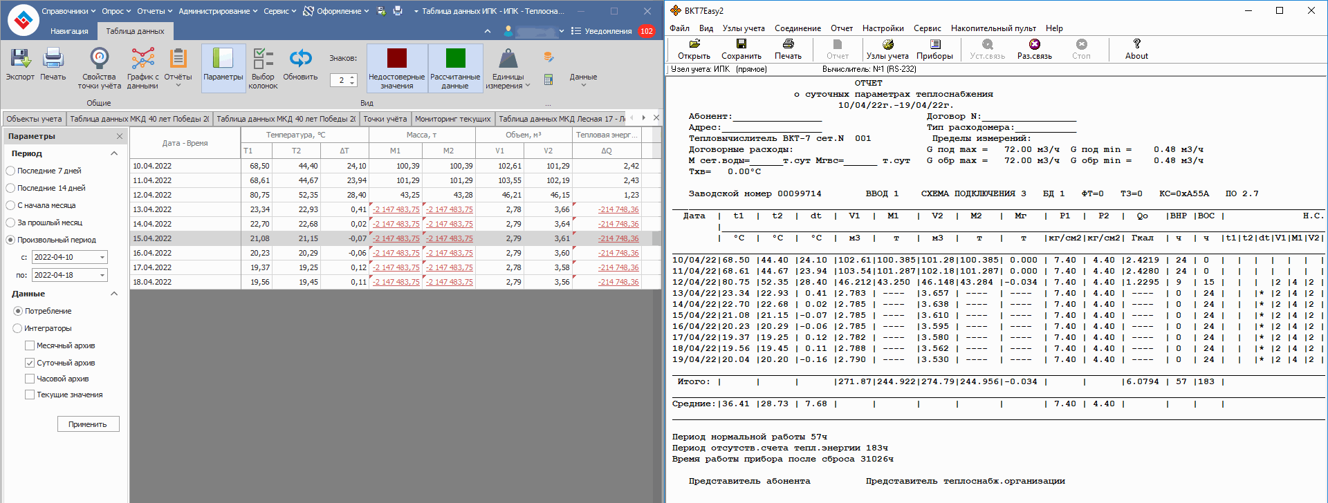

ЛЭРС снимает с ВКТ-7 некорректные значения по массе и теплопотреблению если в это время действовала остановка счета. В заводском ПО в это время подставляются прочерки.

Спасибо за ссылку, с темой ознакомился. Не понимаю только какой смысл сохранять данные значения в базу данных. Понятно что сам прибор возвращает такие значения, но нельзя ли добавить обработку, чтобы в таблице данных было не -2147483,75 , а “данные отсутствуют в приборе”. Мы не первые кто обращается в техническую поддержку с данным вопросом, поэтому думаю такой подход будет более понятным большинству пользователей.

Главная задача ЛЭРС УЧЕТ считывать данные с прибора учета и сохранять их такими, какими он их возвращает при опросе. Здесь вопрос состоит в том, почему прибор возвращает такое значение и помечает его как недостоверное. Вы можете убрать отображение недостоверных значений в таблице с данными и в этом случае вместо них будут отображаться прочерки, как и в заводской программе.

При описанной в первом сообщении ситуации ЛЭРС диагностирует НС “Считаны недостоверные значения”, хотя на самом деле они таковыми не являются (скорее это особенность реализации хранения/передачи информации у конкретного прибора).
Все усугубляется еще и тем, что именно с приборами ВКТ-7 периодически имеет место быть реальное считывание недостоверных значений, не связанное с обсуждаемой в этой теме ситуацией, когда после опроса со снятой галочкой “только недостающие” считываются нормальные значения. В связи с этим отключать диагностику недостоверных значений не представляется возможным.
Собственно поэтому же невозможно как то обойти эту ситуацию в ЛЭРС УЧЕТ, так как невозможно отличить действительно недостоверные значения от таких вот, так скажем, “фиктивных” недостоверных значений. Какого либо описания о этих “фиктивных” недостоверных значениях и как с ними работать в протоколе обмена данного прибора нет. Именно поэтому я предлагаю вам решить данный вопрос с разработчиками данного прибора учета.
