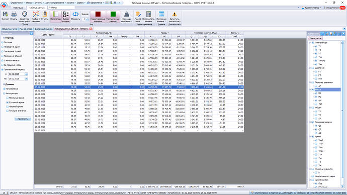

Прибор не хранит такие данные.Сравните данные М3 в архиве суточной статистики (отображаемые в отчёте сформированном в ЛЭРС) и в таблице данных
Параметр М3 в таблице данных с ЛЭРС и с таблицей данных штатной программы и даже с архивом снятым штатной программой всё сходится.

В таблице тоже расхождение.

Как видно из присланных данных, у вас идет уменьшение интеграторов, что не характерно для обычных точек учета. Более того уменьшение интегратора больше чем на 20% считается сбросом интеграторов со стороны счетчика. В ячейке Mтс прибора хранятся только интеграторы и с 14.02.2025 на 15.02.2025 как раз произошло такое уменьшение больше чем на 20%, в результате чего интегратор этой ячейки в параметре dM на 14.02.2025 был помечен как сброшенный. Это в свою очередь привело к некорректному расчету потребления по интеграторам dM, которые вы наблюдаете в таблице и отчете.
На сколько я понимаю, у рассматриваемого прибора включен реверс, в результате чего вода течет в обратном направлении. На вкладке Общие свойств точки учета присутствует параметр “Реверсивный поток”, при включении которого не контролируется сброс интеграторов и отрицательные значения интеграторов для массового расхода воды не считаются ошибочными. Данный параметр как раз для вашего случая.
Пожалуйста, включите данный параметр в свойствах точки учета, после чего удалите проблемные данные и опросите их заново. Это нормализует ситуацию:
