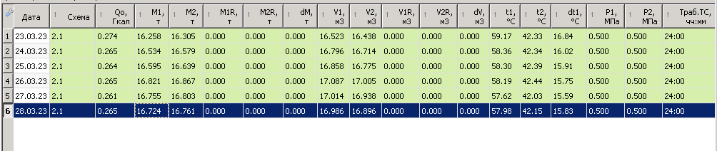

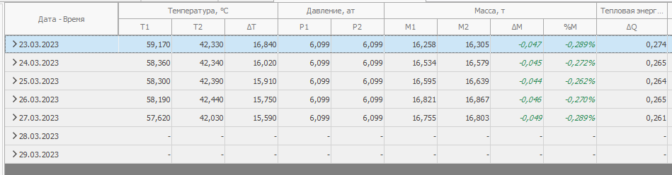

Добрый день, столкнулись сегодня (29 марта 2023г.) с тем, что прибор ВКТ-9 не отдает нам суточные данные за вчерашний (28 марта 2023г.) день.
Дата и время по часам устройства: 29.03.2023 10:14:48.
Данные за 28.03.2023 0:00:00 ещё не сохранены прибором

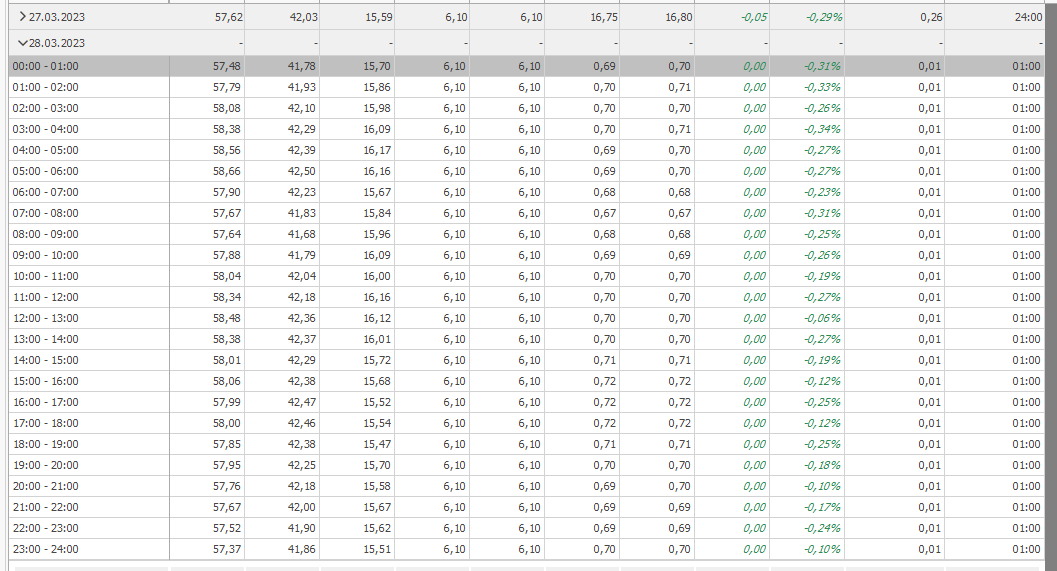

Но при этом, дает скачать все часовые данные за эти сутки, и через заводскую программу данные сутки имеются.

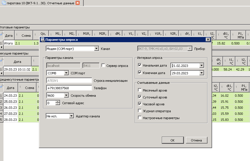

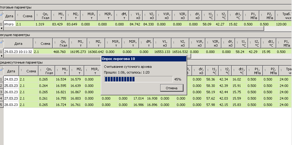

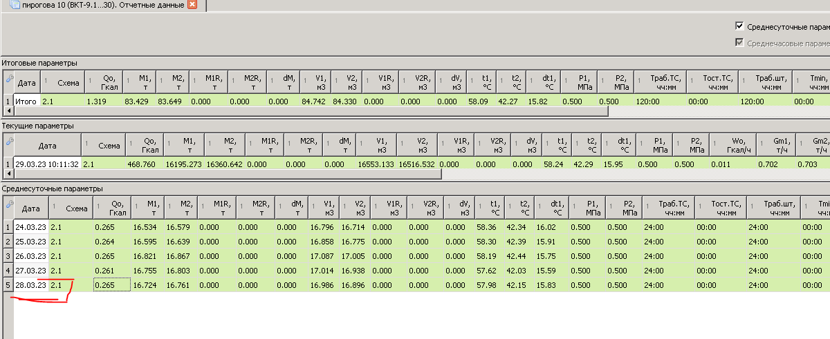

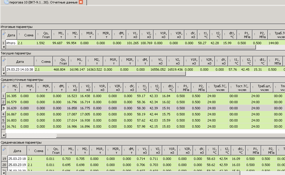

Опрос заводской программой повторили добавив часовые и суточные, все успешно

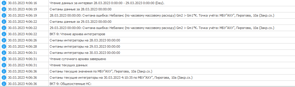

Опрашиваем через версию 1.2.15 от 19.01.2020
Настройки опроса, движение опроса и результат опроса на фотографиях ниже.
В заводской программе вы используете сетевой адрес 0, тогда как в ЛЭРС УЧЕТ сетевой адрес указан 1. Вы уверены что опрашиваете именно рассматриваемый прибор?
Конечно, там один модем - один вычислитель, изменение сетевого адреса в ЛЭРС с 001 на 0 - не дало никаких изменений, все тоже самое.
В этом можно убедиться - посмотрев показания которые были сняты с 23 до 27 числа Лэрсом и родной программой сегодня, они - идентичны.
У нас этот адрес очень давно, и с данным сетевым адресом он как минимум с 2020г.
