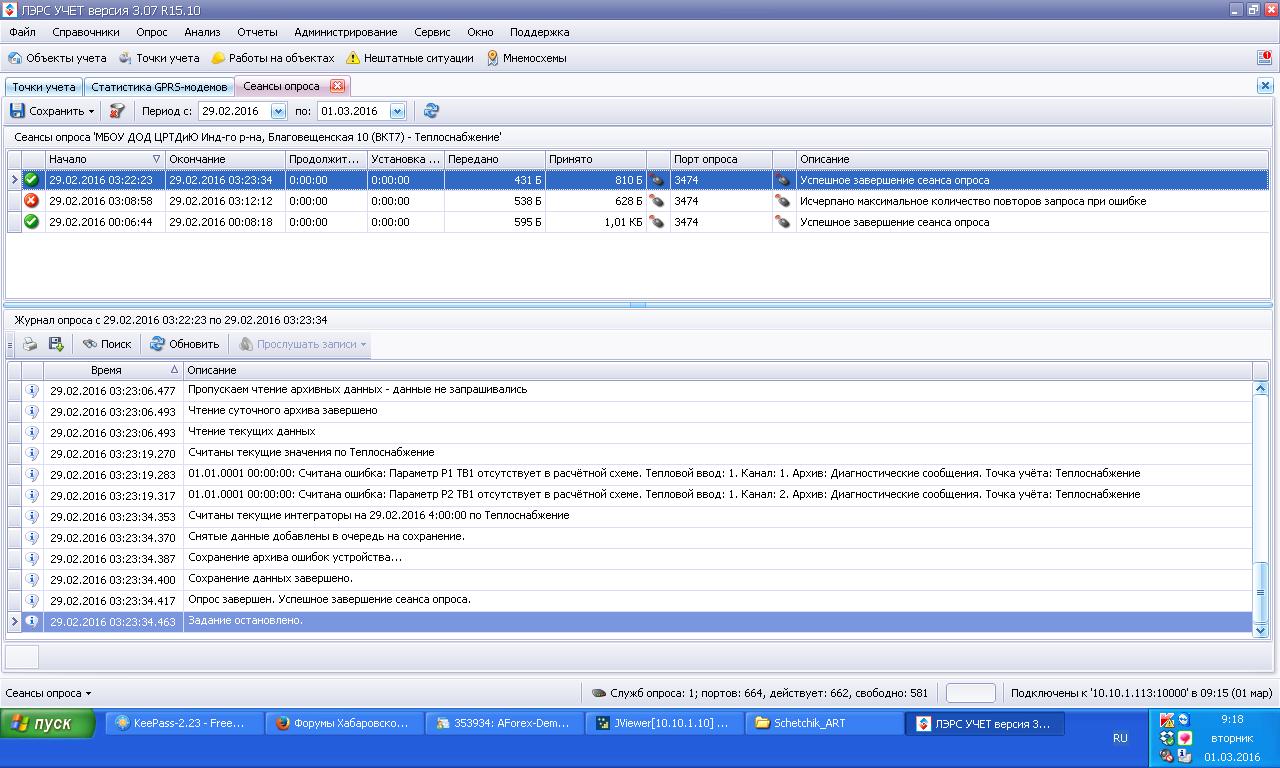

В чем причина, не опрашиваются некоторые приборы? Если опросить в ручном режиме, все работает.
Не совсем понимаю в чём проблема - опрос запускается, текущие и текущие интеграторы считываются. Суточные, скорее всего, получены раньше, поэтому в журнале написано что данные не запрашивались.
Последний раз прибор опрашивался 29-го в автоматическом режиме. Но 1-го числа, прибор подключился - это видно на скрине (время начала сессии) и почему-то автоопрос 1-го числа не запустился.
