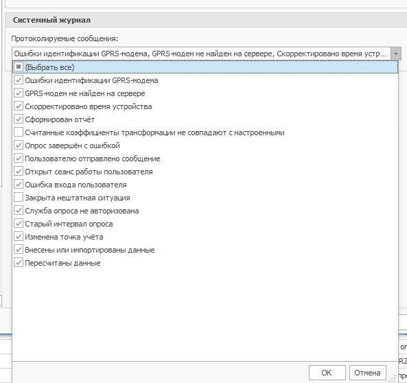

вот настройки системного журнала
И сам системный журнал с 1 марта с фильтрацием по этому адресу

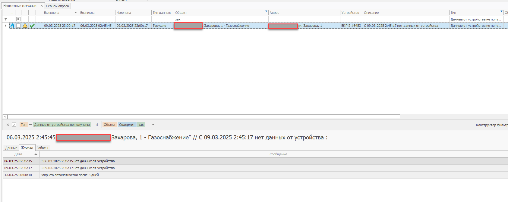

Вот еще 2 примера.
Первый
Последний удачный сеанс 9/03 в 2:45, а НС обнаружена только в 23:00.
Сеансы опроса с 2:45 до 23:00 шли по расписанию.
Сеансы опроса этой точки с 6/03 по 10/03
Журнал опроса З1-09-03.xlsx (8,4 КБ)

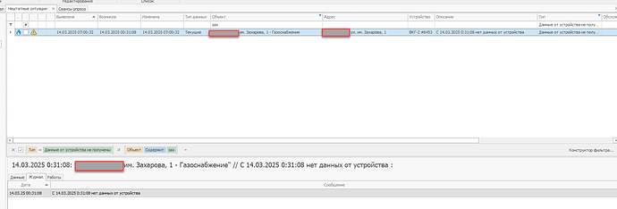

Вторая сегодня,
Последний удачный сеанс в 0:31, а обнаружена в 7:00
