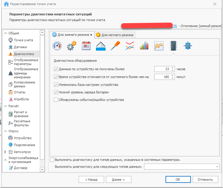

Непонятен алгоритм определения НС "Данные по устройству не получены более ..."
Вот подробности.
Настройка НС
Настройка автопроса: опрос каждые 15 минут
По этому объекта НС выявлена 12/11 в 11:00. В возникла 11/11 в 15:20
То, что связь пропала именно 11/11 в 15:20 видно и по журналам опроса
Первые данные с прибора получены 12/11 в 11:15, предыдущий опрос (неудачный) был в 11:10
2 вопроса:
  1. Незначительный. Почему в НС указано, что изменение НС произошло 12/11 в 11:00? По журналам ничего не произошло в этот момент.
  2. Важный. Почему НС обнаружена за 15 минут до появления данных, хотя она должна была быть обнаружена ещё 11/11 в 18:20?
Обращаю внимание, что это нештатная ситуация “Данные по устройству не получены”. Её не стоит прямо связывать с опросом, так как данные, например, могут поступать в систему в результате ручного импорта, или через REST API из внешних программ.
Нештатная ситуация выявляется по времени, которое прошло с момента получения последних данных. Откройте в таблице с данными вложенную таблицу “Последние данные” и посмотрите их дату. Возможно, данные по этой точке были импортированы или добавлены вручную уже после опроса.
Так же обращаю внимание, что эта нештатная ситуация не диагностируется “на лету”, поэтому там и написано “…не получены более…”. Дата последних данных проверяется один раз в час. И если между текущим временем и датой последних данных прошло больше чем указанное количество часов, формируется НС. Поэтому выявление и изменение обозначено в 11:00. Это время, в которое запустилась диагностика.

Настройка диагностика этой точки:

Настройка - обнаружение в течении 3 часов.
