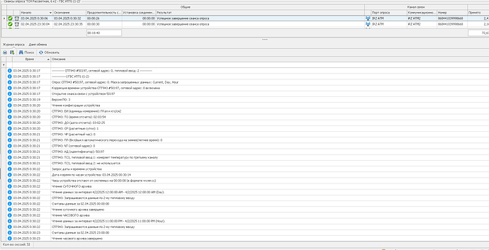

Хорошо. В таком случае уточните почему вы приложили именно этот журнал опроса? По нему данные были считаны 02.04.2025 в 17:30:43, а НС была зарегистрирована 03.04.2025 в 00:30:32. Покажите журнал опроса рассматриваемой точки, который был выполнен в 03.04.2025 00:30. Также приложите файлы журналов из вашего последнего комментария и скриншоты из него же, где Рабочее место оператора видно полностью.
02.04.2025 в 17:30:43 - запрашивались и не запросились данные по которорым указана НС
Почему …НС обнаружена в 03.04.2025 в 00:30:32 не знаю. Ниже скрин журнала обмена по ГВС и полностью журнал

В сообщении описан 1 сеанс, его журнал прикладываю
Журнал опроса 02-04.xlsx (9,1 КБ)

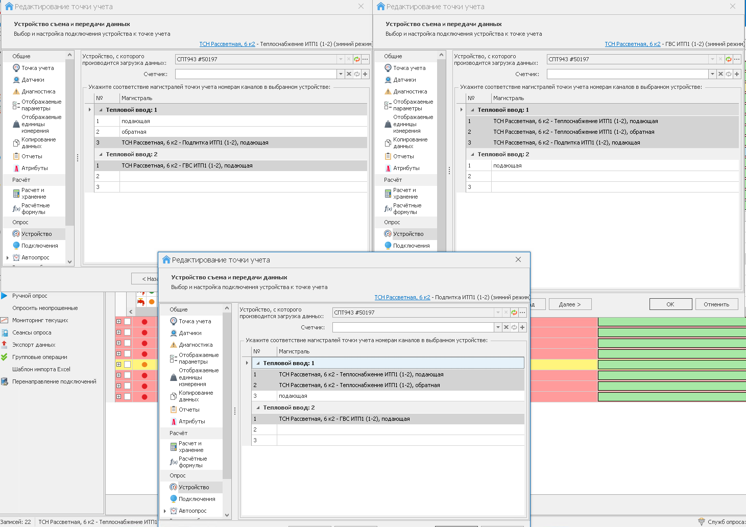

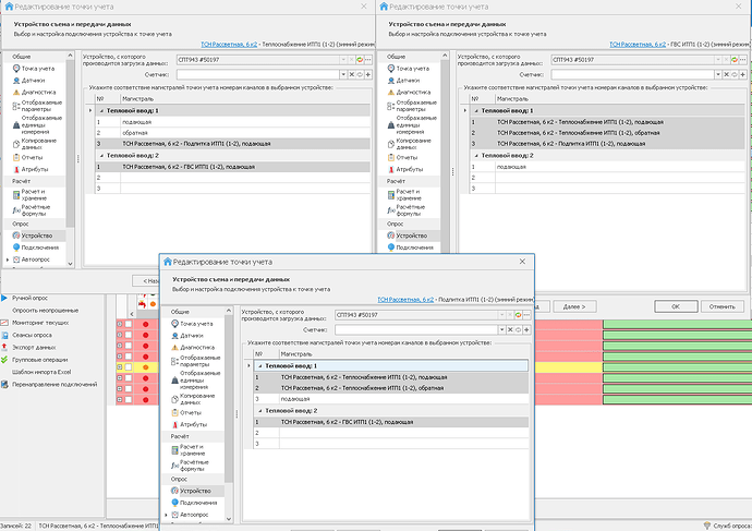

Пожалуйста, приложите дампы обмена обоих журналов, файл которых вы приложили в вашем последнем комментарии. Также дополнительно приложите настройки привязки каналов и/или ячеек рассматриваемых точек учета ГВС и Теплоснабжение.
Эта просьба полностью аналогична ранее озвучиваемой просьбе

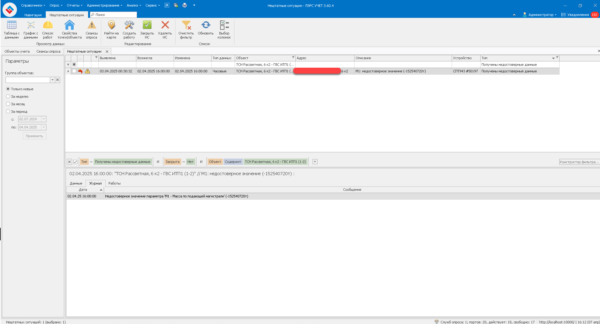

Пожалуйста, приложите скриншот списка НС, аналогичный приложенному выше по последнему случаю, и скриншот таблицы с данными точки учета, по которой диагностирована рассматриваемая НС, где отражены часовые данные на фигурирующую в НС метку времени. На обоих скриншотах Рабочее место оператора должно быть видно полностью.
P.S. Давайте в целом условимся, что на скриншотах Рабочего места оператора его должно быть видно полностью, чтобы не приходилось постоянно их перезапрашивать.

Честно сказать я в замешательстве. Немногим ранее в ходе обсуждения данной темы данная фраза вам была вроде бы как понятна, а сейчас уже перестала быть понятной. В целом данная фраза очень простая и каких либо сложностей с ее пониманием у пользователей в моей практике не возникало. Попробую описать немного детальнее. На этом скриншоте должны быть видны все 4 границы окна Рабочего места оператора. Самый простой способ получить такой скриншот по сочетанию клавиш Alt+PrintScreen, предварительно сделав окно активным (в фокусе). Дополнительно приложу соответствующую документацию разработчика ОС Windows - компании Microsoft Копирование содержимого окна или экрана (раздел “Копирование изображения активного окна”). Надеюсь в совокупности вся эта информация даст вам более полное понимание запрашиваемой информации.
