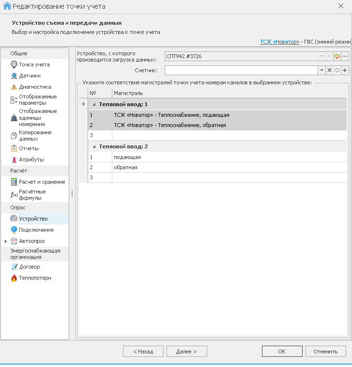

В присланном журнале отражен опрос рассматриваемого прибора сразу по двум точкам учета, к которым он привязан. Уточните, пожалуйста, у точки учета теплоснабжения настройки диагностики аналогичны настройкам точки ГВС, представленным выше?
Также уточните в предыдущем случае также один прибор был привязан к 2-м точкам учета и сеанс опроса проводился сразу по двум этим точкам?
Они разные. Вот настройки, которые касаются недостоверных значений:
В первом случае было 3 точки, и они опрашиваются одновременно. Я выделил на скриншоте ниже точку, которую обсуждали в начале темы, и точки, опрашиваемые одновременно с ней.
