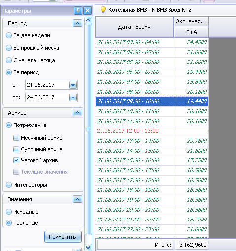

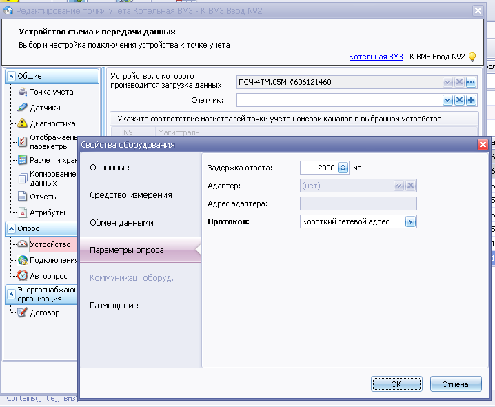

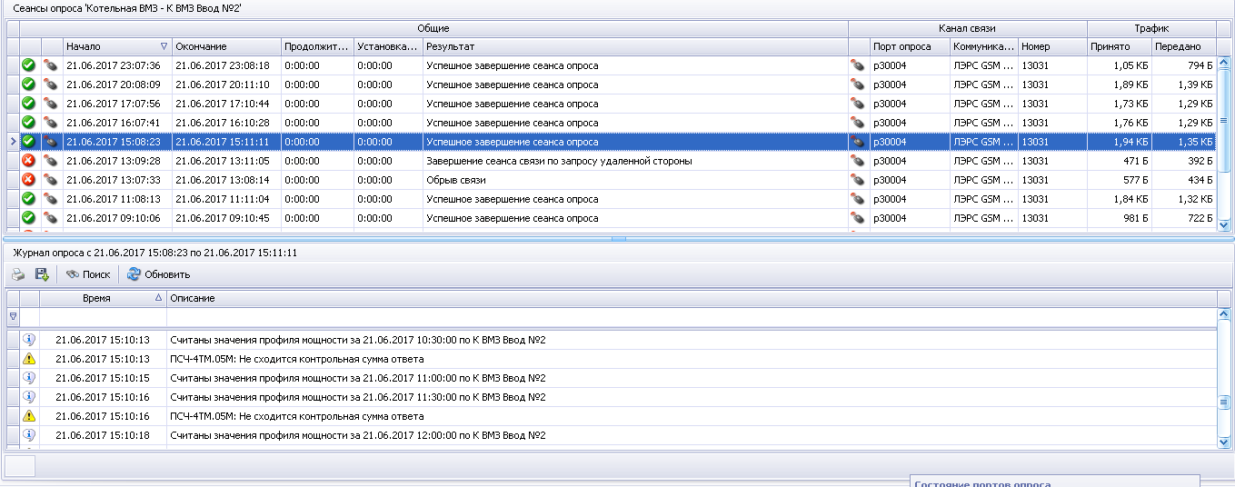

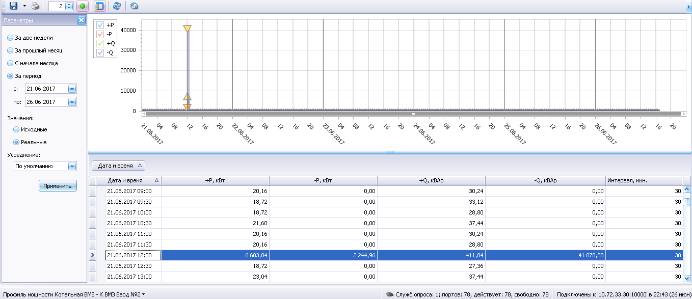

Проблема не решилась. Везде увеличили задержки, но не сильно помогло. Во вложении пример одного и случаев.
Случай 21.06.17 в 12:00.

На первом скриншоте она хорошо видна

Ошибка при чтении профиля мощности возникает из-за канал связи. Если прибор долго не отвечает, то ему повторно посылается запрос. После того, как ЛЭРС УЧЕТ получает ответ на запрос, посылается следующий запрос, после чего приходит ответ на один из предыдущих запросов. Для чтения профиля мощности ЛЭРС УЧЕТ использует запрос, который поддерживается всеми приборами НЗиФ, однако по ответу нельзя определить, получен ли ответ на запрос который был послан, что и приводит к ошибкам при плохом канале связи.
