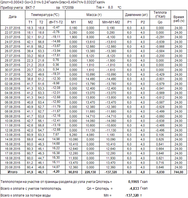

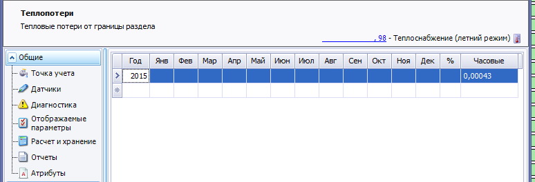

обновление R13.11 не устранило проблему с некорректным расчетом теплопотерь
теплопотери занесенные в ячейку для часовых значений добавляются с расчетом на 18 дней в не зависимости от отчетного периода
Извините за задержку с ответом.
Приведите, пожалуйста, скриншот вкладки Теплопотери на форме свойств точки учета и скриншот сформированного отчета.
Спасибо за присланные скриншоты.
Ошибку исправили. Исправление войдет в ближайшее обновление.
Обновление 3.07 R13.12 (сборка 31319) с исправленным расчётом теплопотерь доступно на нашем сайте.
