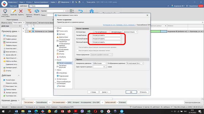

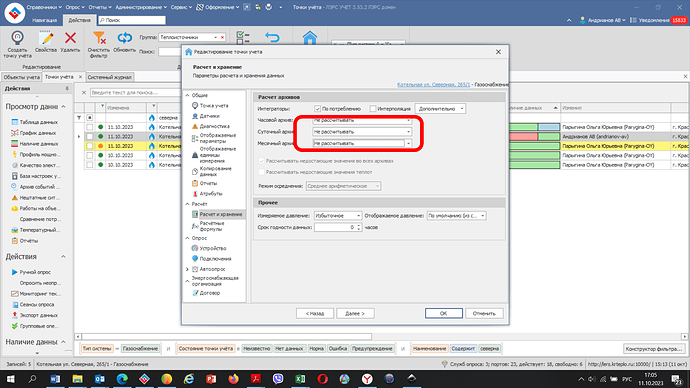

заметили странные вещи-слетают настройки расчета архивов в “расчет и хранение”. Т.е. мы выставляем вот так
проходит какое-то время, настройки сбрасываются в состояние “не рассчитывать”
прошу разобраться с проблемой.

Видимо мы нашли причину. После того как в газе разделили режимы проявилась следующая особенность.
Пример.
Есть точка учета газа в летнем режиме.
у нее есть настройки расчета архивов
переводи объект в зимний режим
настраиваем диагностику часовых параметров, и после этого видим, что сбросились настройки расчета архивов
прошу устранить проблему
