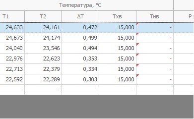

Имеем прибор КМ5-5
Опросили
После опроса видим показания ТХВ - 15

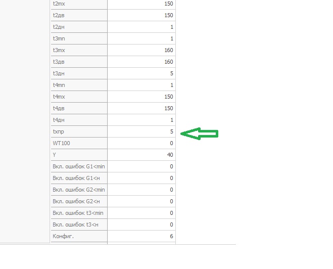

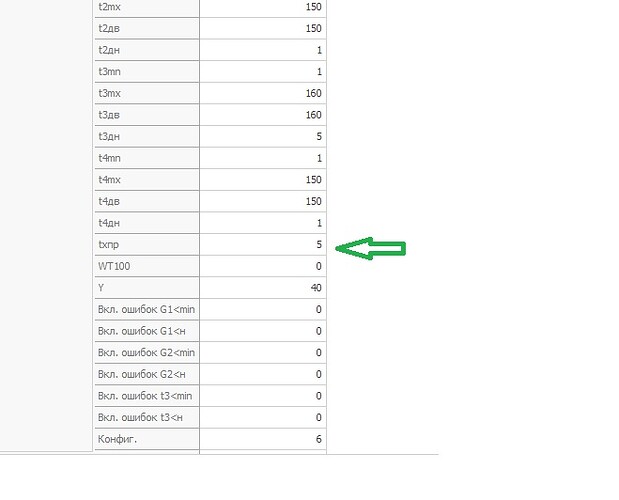

Опросили базу настроек прибора, там ТХпр - 5

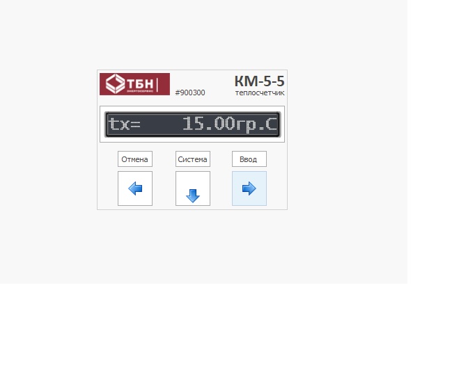

Подключились к прибору через Удалёный пульт, там опять 15
видимо у вас установлено “РЕЖИМ tx-ИЗМЕР”. Измените на “РЕЖИМ tx-ПРОГР”
