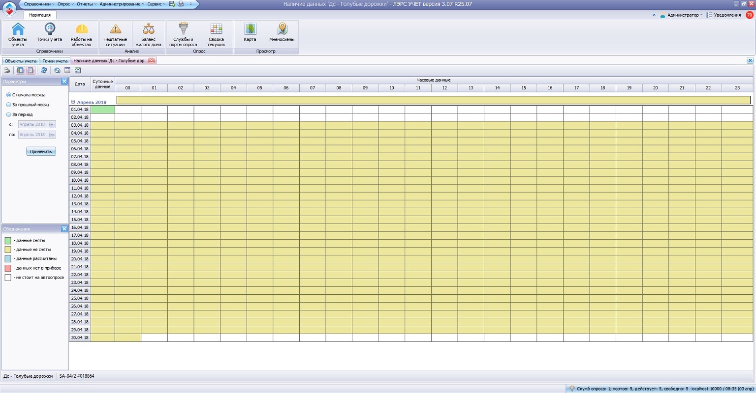

mail08, покажите полный скриншот списка точек учета.

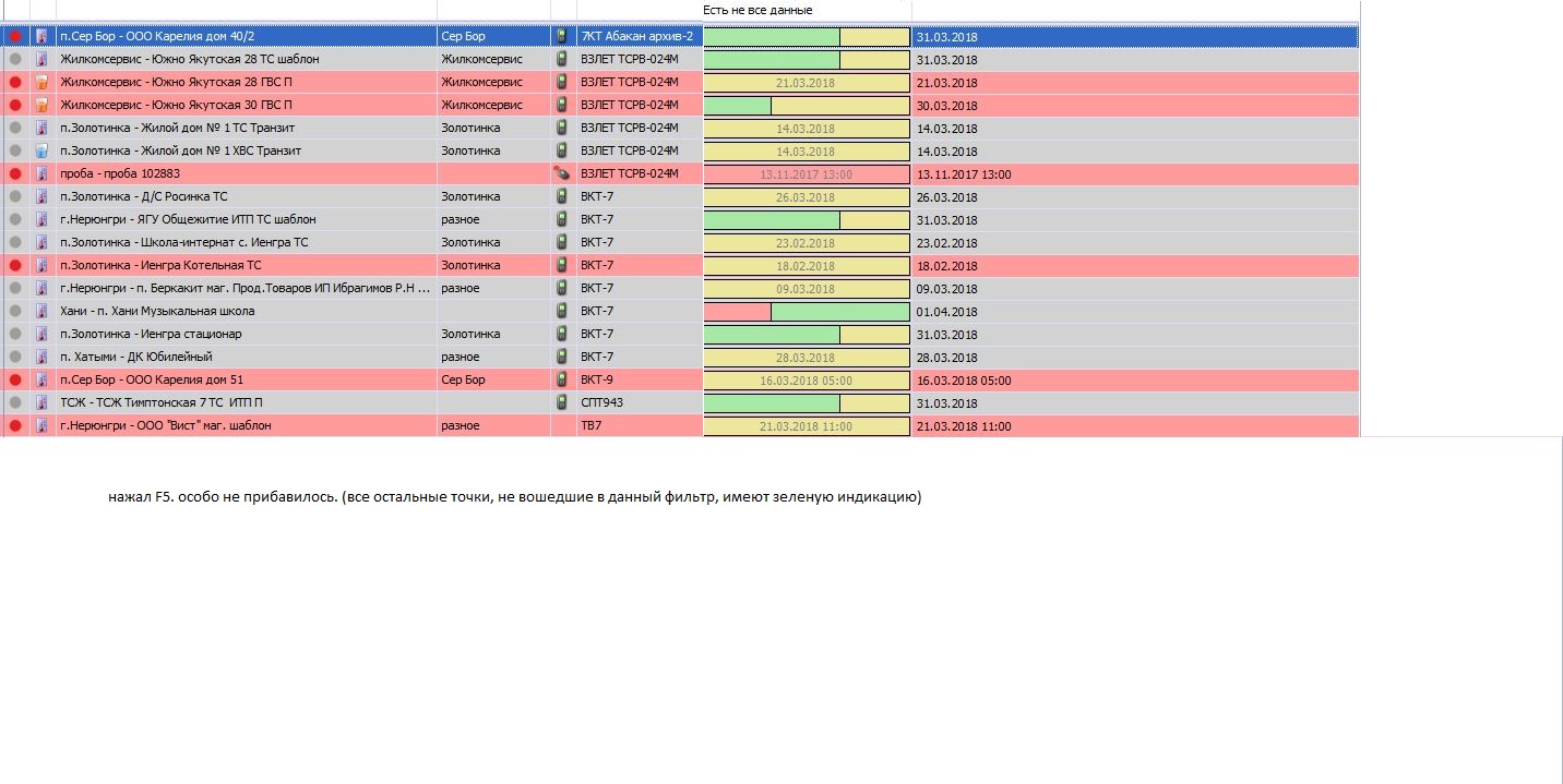

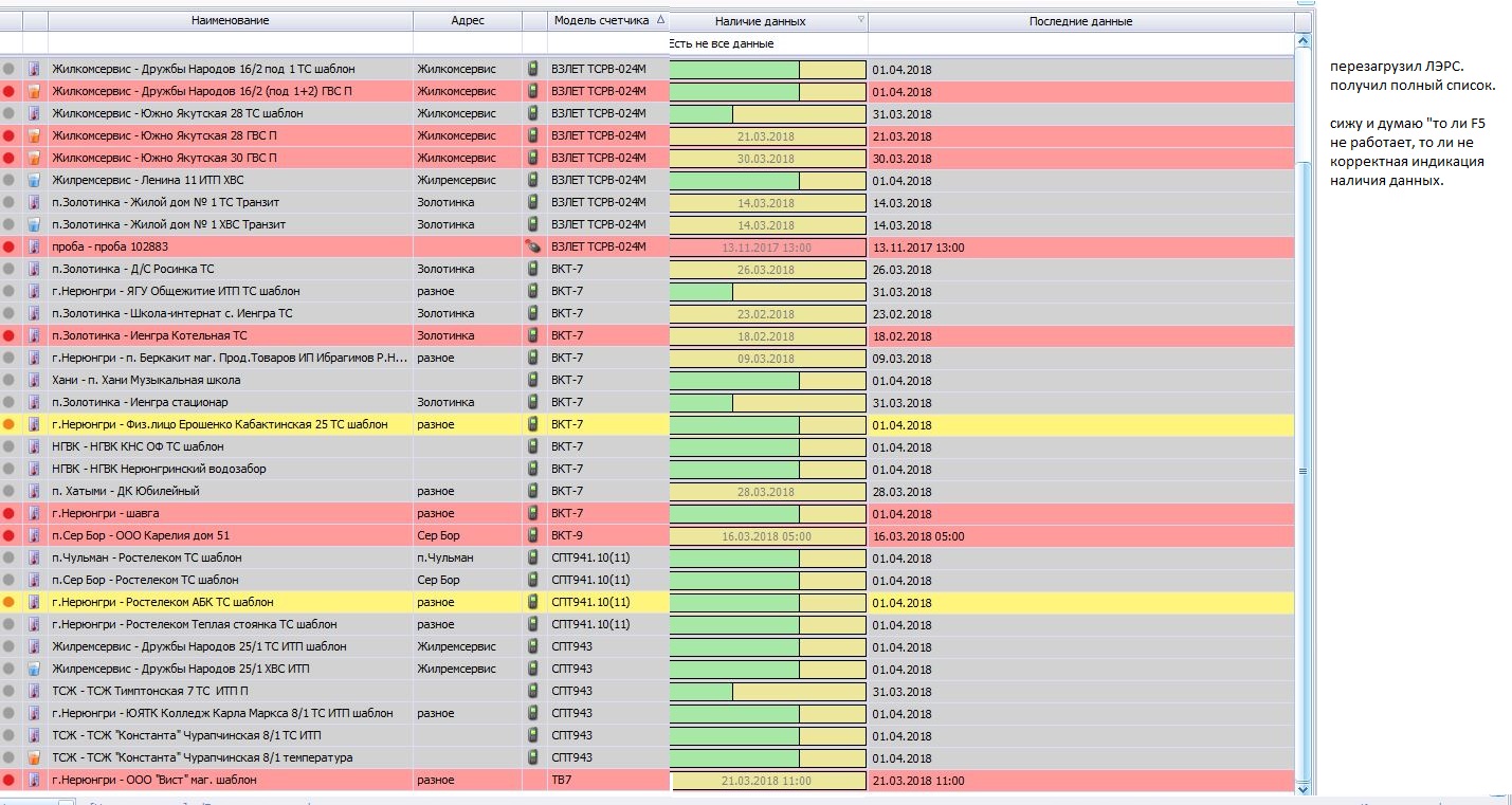

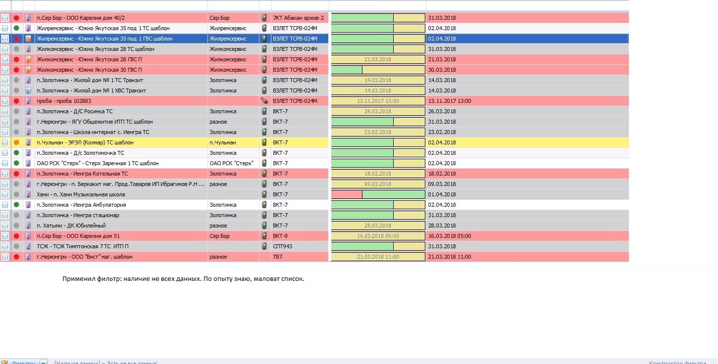

Вот картинки по индикации, по соответствию дат цвету буду выяснять дополнительно.

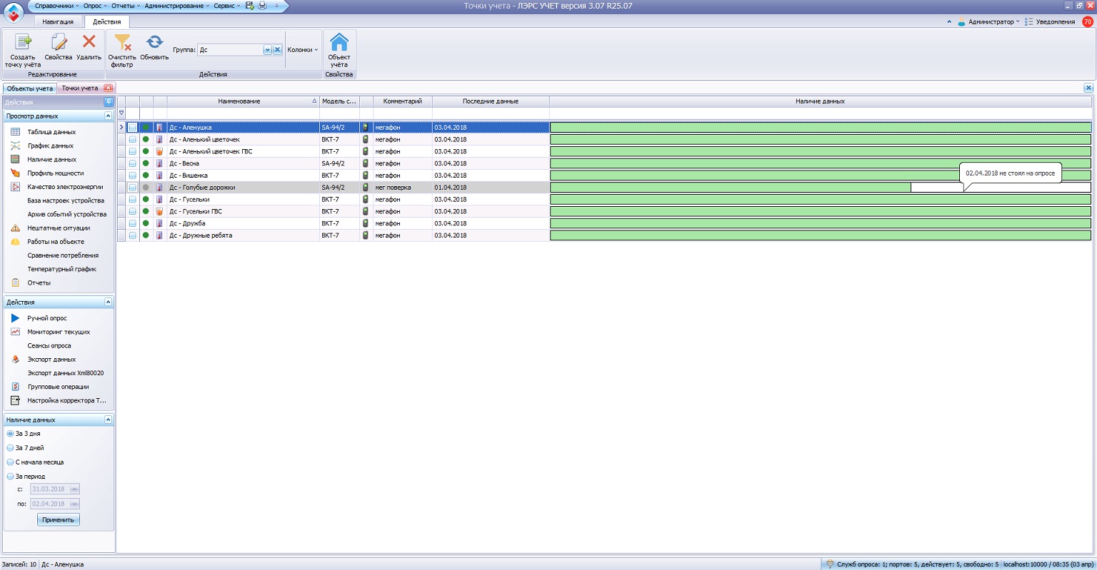

С прошлым объектом проблемы закончились (заменили батарейку). В связи с перезапускам программы ЛЭРС индикация наличия данных обновилась. Подробнее ниже.
На объекте ДС Голубые дорожки выключили теплосчетчик 02.04.2018. Вчера 03.04.2018 индикатор наличия данных этого не отобразил. После перезапуска программы ЛЭРС, индикатор наличия данных, также перезапустился и отобразил отсутствие показаний за 02.04.2018.
Сегодня 04.04.2018 индикатор наличия данных показывает вчерашние данные (отсутствуют данные за 02.04.2018), а отсутствие данных за 03.04.2018 не показывает.

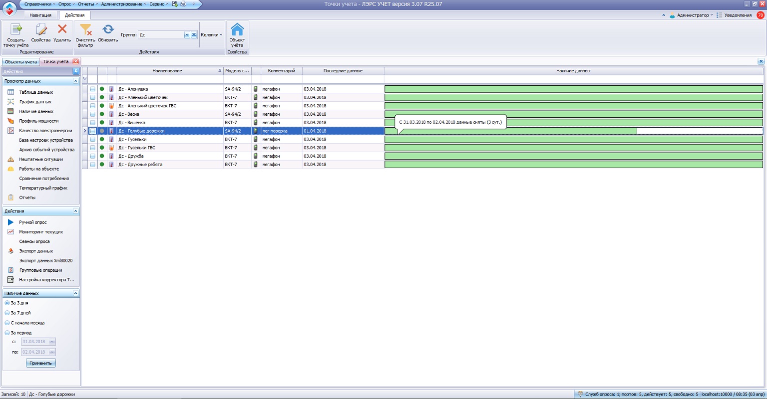

Также взял за пример Дс Гусельки в сплывающей подсказке видно, что индикация с 31.03.2018 по 02.04.2018 (должна быть с 01.04.2018 по 03.04.2018), скорее всего при перезагрузке программы ЛЭРС индикация наличия данных обновится и будет с 01.04.2018 по 03.04.2018.

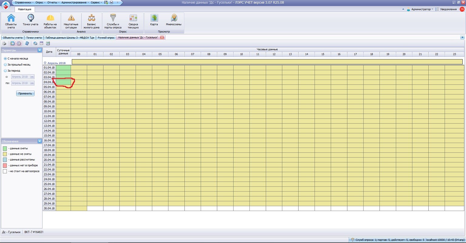

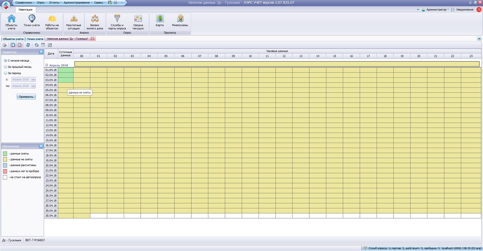

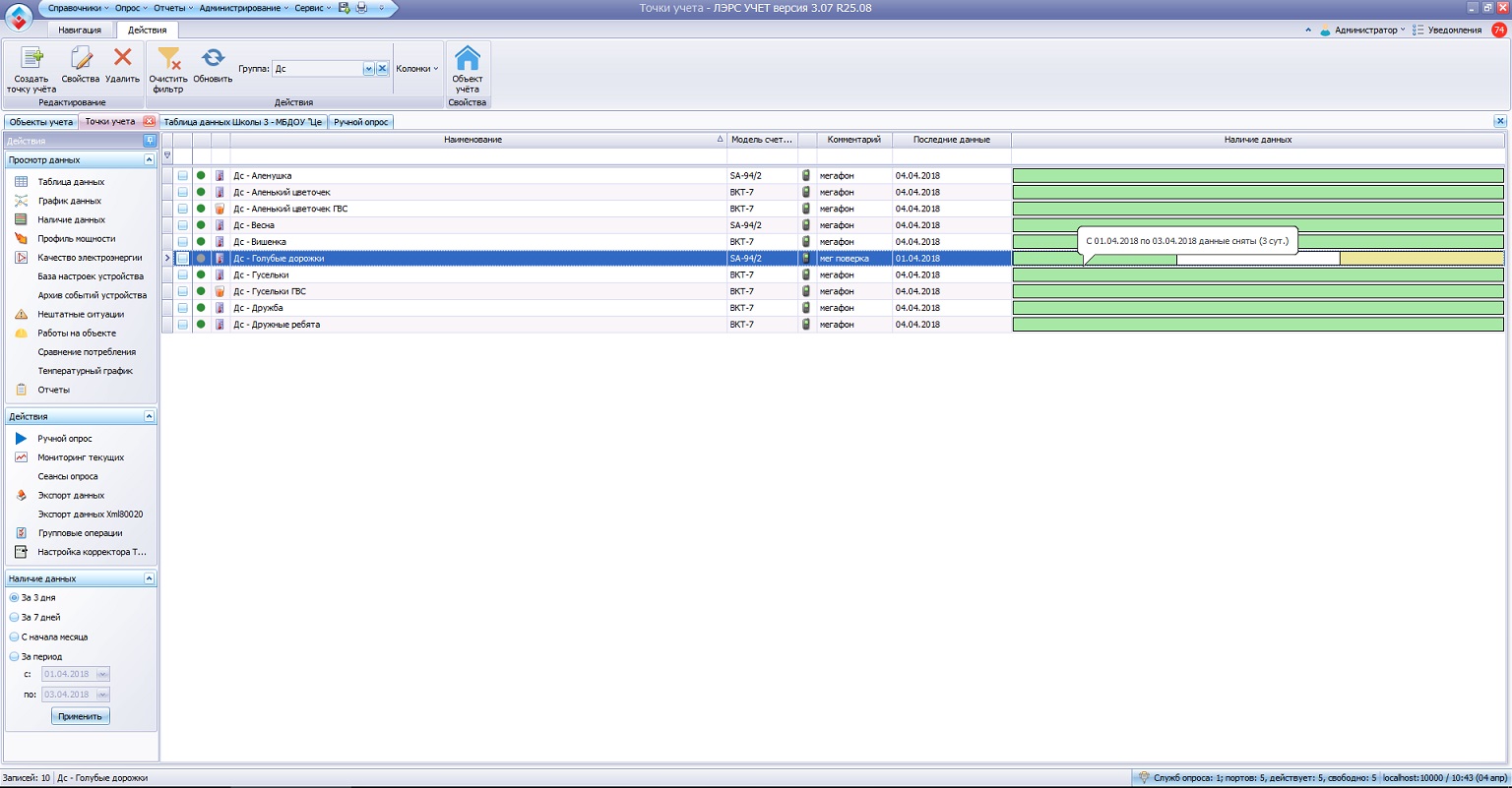

Дс Гусельки
Проверил сегодня 05.04.2018 индикатор наличия данных, показывает наличие с 01.04.2018 по 03.04.2018 (должно быть с 02.04.2018 по 04.04.2018). В карте наличия данных видно, что данные за 04.04.2018 присутствуют, а в индикаторе наличия данных показывает только по 03.04.2018.

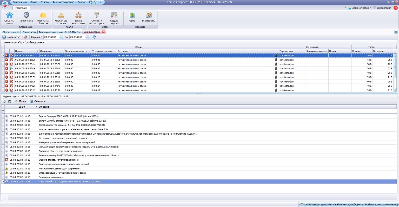

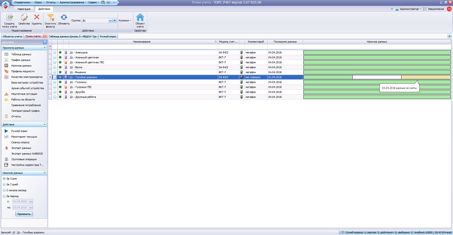

Дс Голубые дорожки
Сегодня 05.04.2018 индикатор наличия данных, показывает, что 03.04.2018 данные не сняты. При просмотре сеансов опроса, видно, что 04.04.2018 также была неудачная попытка опроса, но в индикации наличия данных показывает отсутствие данных только за 03.04.2018.
Я уверен, что при перезапуске программы ЛЭРС индикатор наличия данных перезапуститься и покажет реальные данные т.е. до 04.04.2018.
