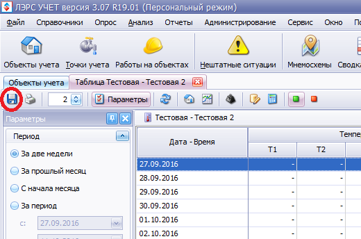

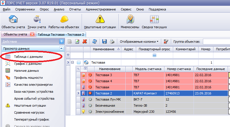

Ниже привел скриншоты как открыть таблицу с данными и как ее сохранить.

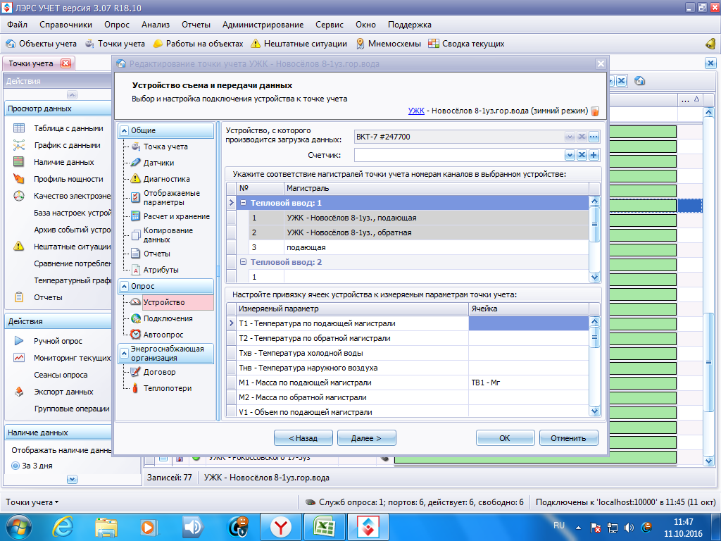

Судя по всему вы привязали к параметру M1 в этой точке учета ячейку Mг. Это можно посмотреть во вкладке “Устройство” в свойствах данной точки учета. Приложите скриншот этой вкладки.
Да,это так.А как надо привязать.
Привязывать ничего не надо. У вас на тепловом вводе 1 по 3 магистрали выставлена подающая. А это означает что в М1 в ЛЭРС УЧЕТ будет сохранятся значение M3 с устройства, аналогично тому как у вас в V1 в ЛЭРС УЧЕТ сохраняется значение V3 с устройства.
Тогда почему, параметр M1 из точки учета “УЖК - Новосёлов 8-1уз.гор.вода” не соответствует показаниям M3 из показаний штатного ПО?
Потому что он соответствует значениям параметра Мг, который вы привязали к М1.

Для того, чтобы у вас подтянулись значения параметра M3 из устройства в параметр M1 в точке учета для ранее считанных значений из Мг, удалите вышеописанную привязку, запустите ручной опрос с убранной галочкой “Только недостающие данные” и переопросите данные по всем архивам за все время.
