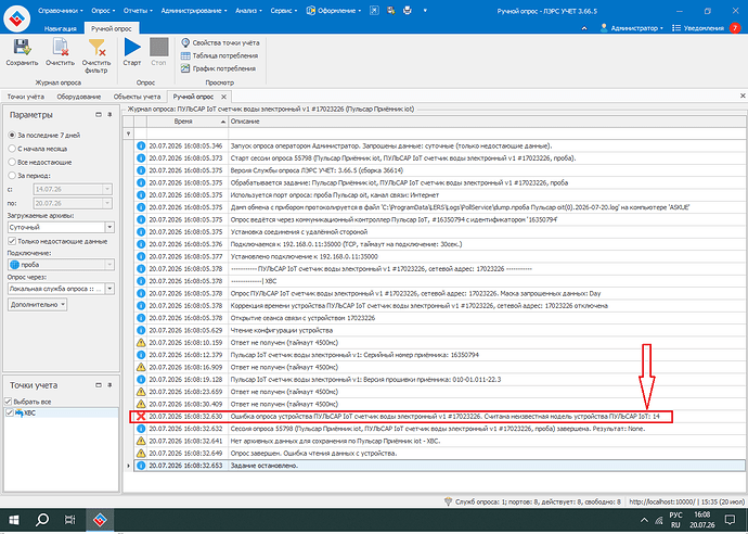

Была уверенность, что заявленное оборудование “ПУЛЬСАР IoT счетчик воды электронный” с описанием "ПУЛЬСАР IoT счетчик воды электронный v1 предназначен для работы с приемником ПУЛЬСАР IoT. Прибор хранит суточный и месячный архив с накопленным значением объема." будет опрашиваться в ЛЭРС учёт заявленным оборудованием ПУЛЬСАР IoT приёмник.
Но опрос не выполняется.

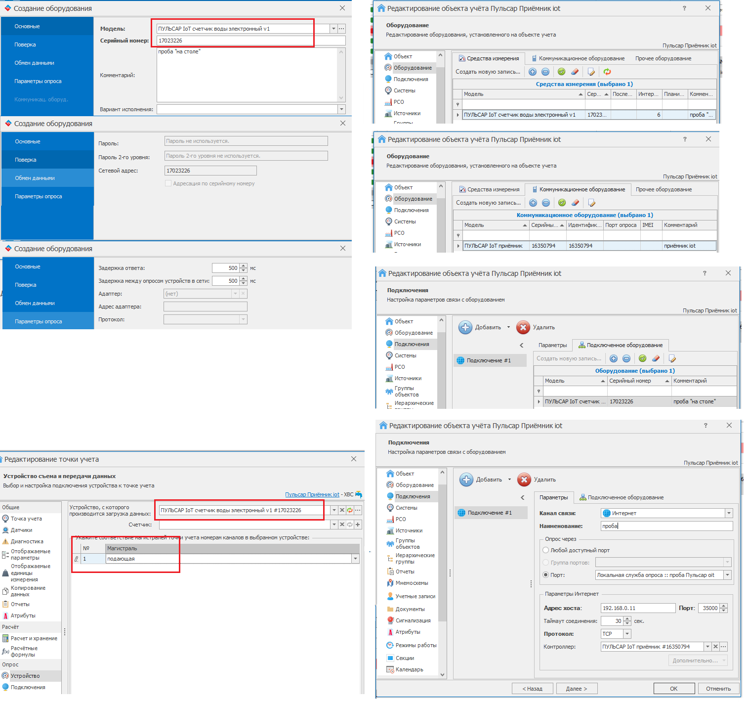

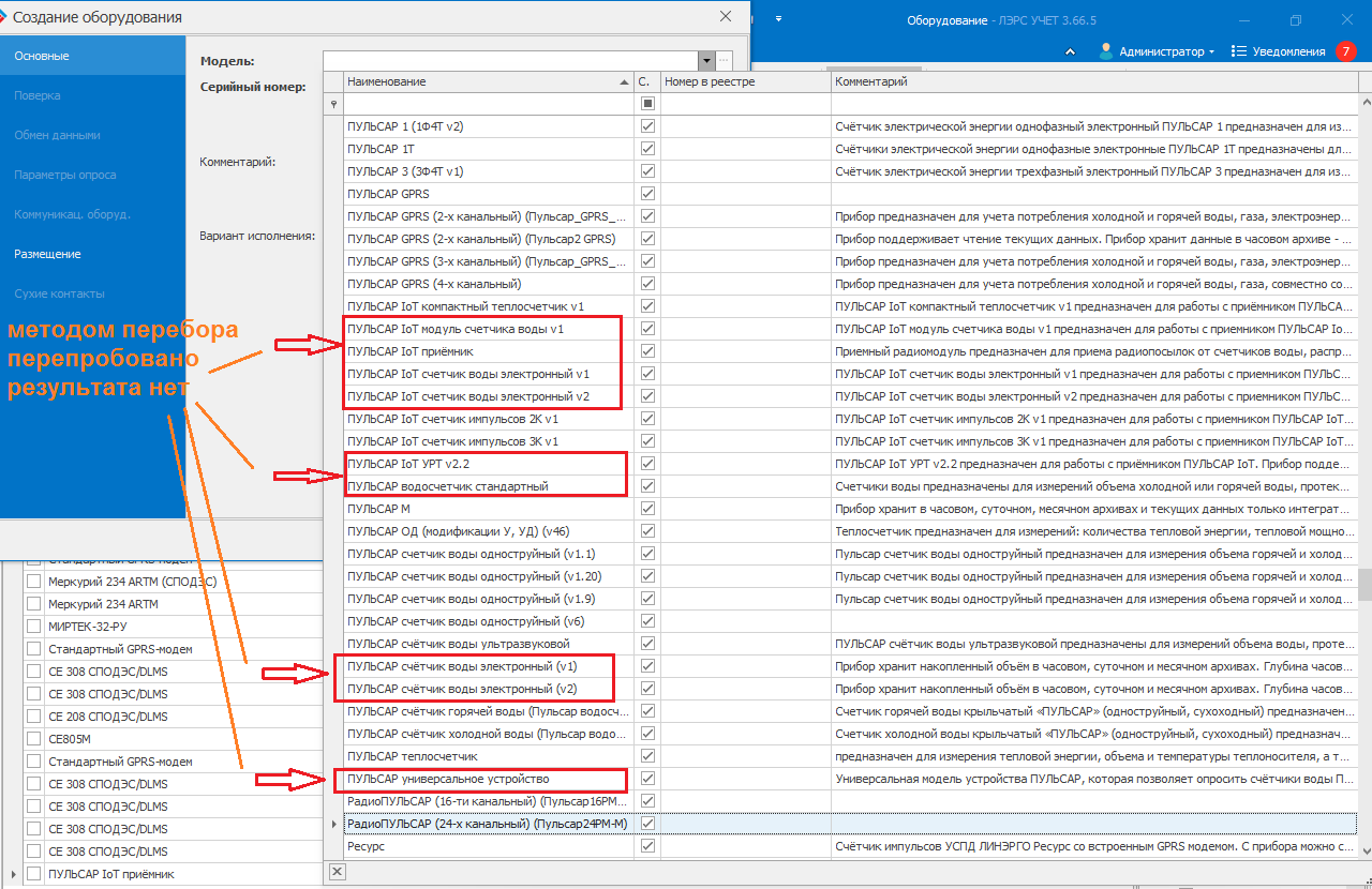

Перебраны все виды счётчиков, которые подходят под данный вид опроса, в первую очередь iotv.1 v.2, и.т.д, на скриншоте указаны все тщетные попытки подбора типа счётчика, так как в паспорте счётчика и в перечне вашего оборудования нет возможности понять какой именно тип счётчика нам вводить в опрос под ПУЛЬСАР IoT приёмник:

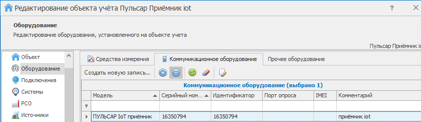

ПУЛЬСАР IoT приёмник заведён нами как коммуникационное оборудование, как средство измерения не вводится:
и поочерёдно вводили как средство измерения сам счётчик iot, особенно была надежда на "ПУЛЬСАР IoT счетчик воды электронный v.1 или v.2

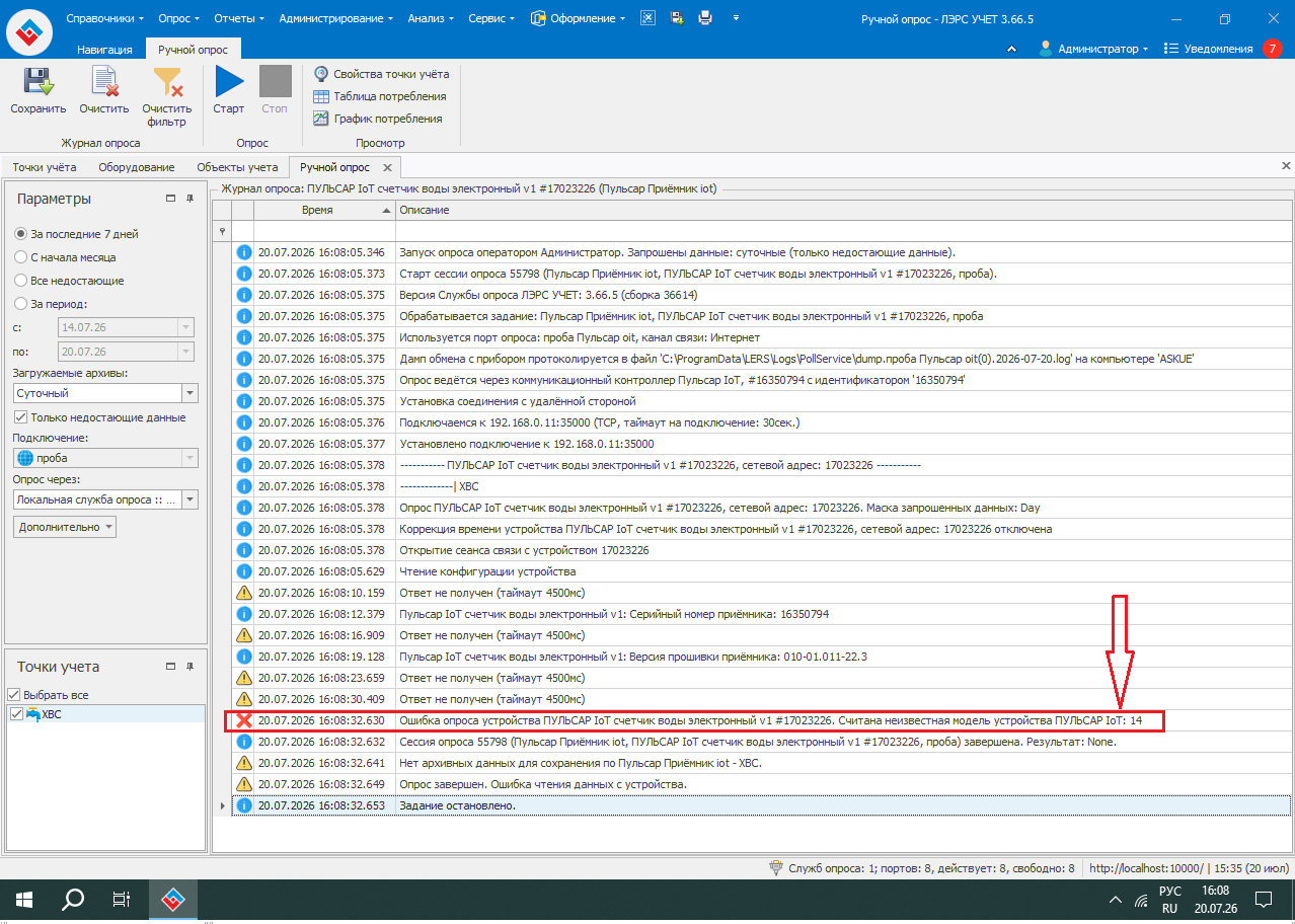

Во вложении, в журнале опроса все наши попытки, жёлтым указал типы счётчиков (вводили в опрос перебором все 8 шт., зелёным - особая надежда на тип счётчика) - ничего не вышло

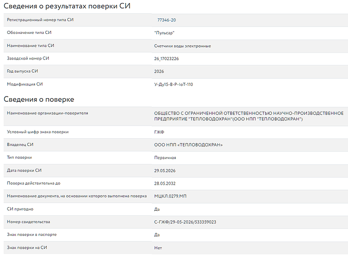

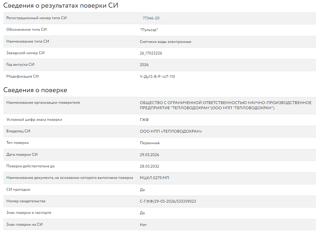

Тип счётчика, обычный электронный (вертушка ДУ 15) с модулем связи iot, паспорт с указанием типа:
из системы Аршин:

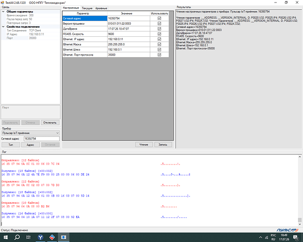

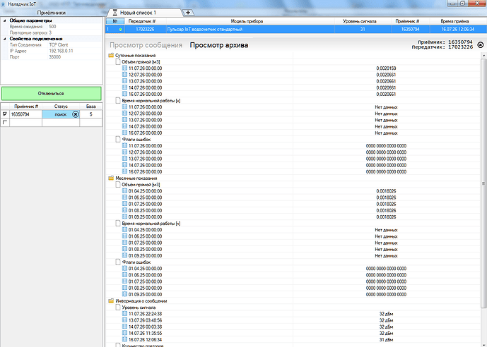

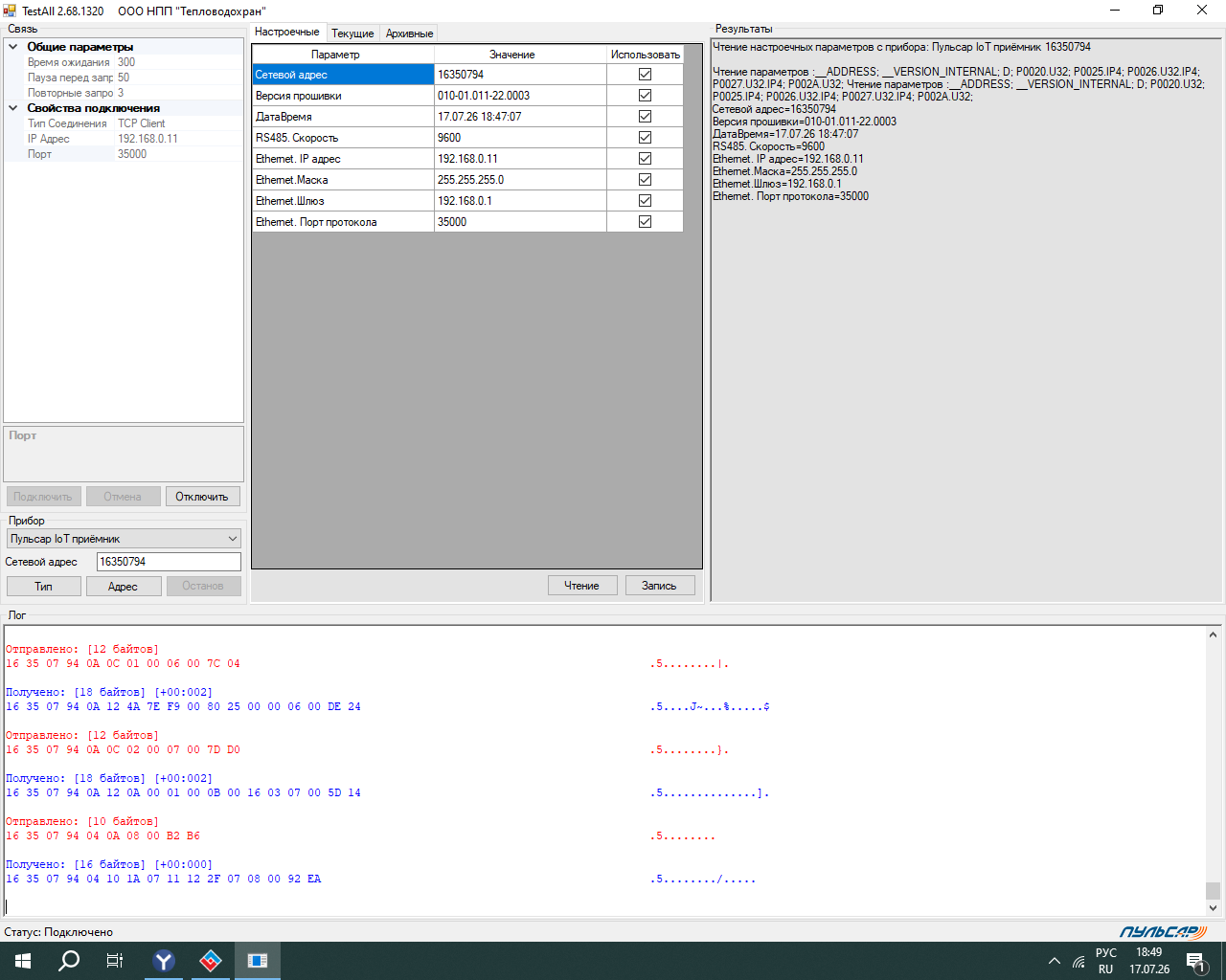

сложность в том, что при работе с программой наладки-конфигуратор TestAll виден только сам ПУЛЬСАР IoT приёмник, а счётчик - нет:

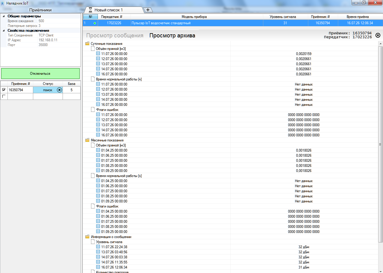

Но, есть вторая программка для наладки тестирования Наладчик IoT, там этот счётчик - есть, он проявился, но без указания его типа, просто номер 17023226 и даже с данными и результатами опроса ПУЛЬСАР IoT приёмник:

Для подтверждения по шагам скриншоты:
повторяем ещё раз, что ВОСЕМЬ типов приборов перебрали таким образом и отрицательные результаты по всем восьми попыткам (типов приборов учёта) в журнале опроса (выше во вложении)
результат по счётчику который точно должен был работать:

Нет, выбранная модель не относится к счетчику, который вы пытаетесь опросить через “Пульсар IoT приемник”, поэтому ваше предположение относительно того, что с указанной вами моделью опрос этого счетчика “точно” должен был выполниться, неверно. В приведенном вами журнале опроса вы выделили ошибку, которая так и сообщает, что считанная модель устройства ПУЛЬСАР IoT неизвестна.
Мы ориентируемся на модель счетчика, с которой он определяется в заводской программе “Наладчик IoT”, так как это самое точное определение модели. Ранее вы предоставили скриншот из данной программы и в ней ваш счетчик определился как “Пульсар IoT водосчетчик стандартный”:
В перечне поддерживаемых устройств такой модели нет и это видно из приведенного вами скриншота списка моделей:
Отмечу, что для опроса через Пульсар IoT приемник подходят только счетчики Пульсар IoT. Выделенные вами на скриншоте модели без маркировки IoT в наименовании не подходят для опроса через данный приемник.
Кроме того в все той же инструкции явно указан перечень поддерживаемых для опроса через “Пульсар IoT приемник” устройств и в ней прибора с такой моделью тоже нет. Приведу выдержку из все той же документации:
Поддерживаются следующие устройства:
  1. Пульсар IoT компактный теплосчетчик v1
  2. Пульсар IoT счетчик импульсов 2K v1
  3. Пульсар IoT счетчик импульсов 3K v1
  4. Пульсар IoT счетчик воды электронный v1
  5. Пульсар IoT модуль счетчика воды v1
  6. Пульсар IoT УРТ v2.2
Ваше утверждение о присутствии модели опрашиваемого через Пульсар IoT приемник счетчика не соответствует действительности (см.выше). Возможно вы перепутали “ПУЛЬСАР водосчетчик стандартный” и “ПУЛЬСАР IoT водосчетчик стандартный”. Это разные модели несмотря на схожее наименование и последняя не поддерживается в ЛЭРС УЧЕТ. Для ее добавления вам необходимо создать отдельную заявку в разделе ЛЭРС УЧЁТ > Поддержка новых устройств, оформленную в соответствии с условиями и правилами оформления заявки.

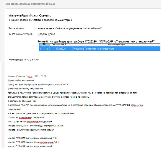

Повторюсь, мы ориентируемся именно на модель, с которой счетчик определяется в заводской программе “Наладчик IoT”, так как это самое точное определение модели. В ней счетчик описывает себя как “ПУЛЬСАР IoT водосчетчик стандартный”. По какой причине данная информация разнится с паспортом нам неизвестно. По данному вопросу, пожалуйста, обратитесь к производителю рассматриваемого прибора учета.

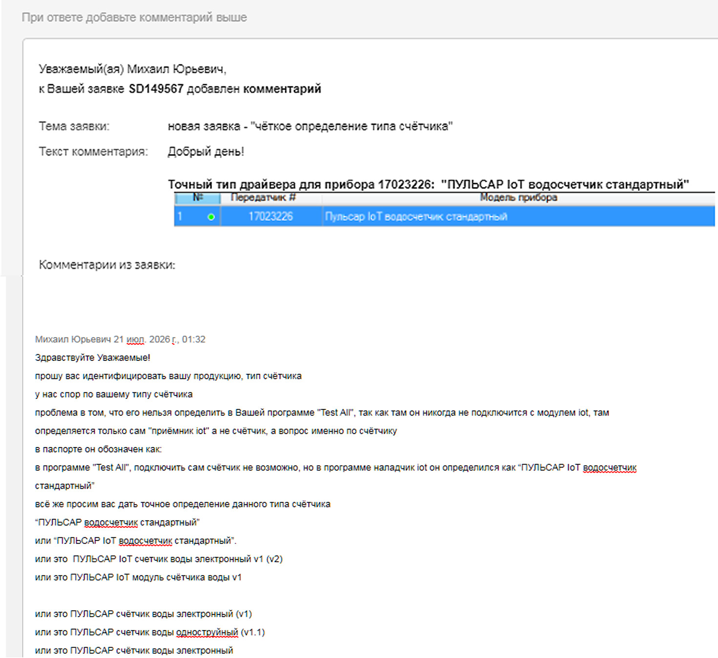

Здравствуйте Уважаемые!
По Вашему предложению сделан запрос производителю по названию счётчика Пульсар, для идентификации нашего счётчика, ответ ниже:
запрос сделан на базе опроса из их наладочной программы iot, значит, делаем заявку на ввод этого счётчика согласно отдельной заявки в разделе ЛЭРС УЧЁТ > Поддержка новых устройств, оформленную в соответствии с условиями и правилами оформления заявки. вам немного помогли, так как сами сделали запрос, его и предоставляем Вам
