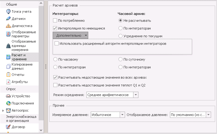

Поясните это утверждение. Уже не первый год для ТСРВ-026М для восстановления интеграторов используется “интерполяция по имеющимся” без “Использовать расширенный алгоритм интерполяции интеграторов”. Т.е. вот так

В данном комментарии я подробно объяснил почему именно отключение галочки “Только недостающие данные” не приводит к перезаписи интеграторов и почему их нужно удалять именно вручную для возможности считать заново. Если у прибора выставлен вышеописанный флаг, то данный алгоритм задействуется Сервером в любом случае независимо от того выставлена ли вышеописанная настройка или нет. Ничего неправильного в том, что она у вас не установлена в параметрах расчета, в данном случае нет.

Хотелось бы нормального пояснения алгоритма работы этой настройки. Т.е. “флажок” про расширенный алгоритм можно вообще не использовать? он автоматически включается? зачем тогда он нужен?

О каком восстановлении данных и о какой сверке идет речь мне непонятно. Если вы про расширенный алгоритм интерполяции, то на сколько я понимаю, в вашем случае при опросе суточных данных данный алгоритм задействован небыл, так как в нем небыло необходимости. Но даже если бы он был задействован, данный алгоритм не предполагает каких либо сверок или восстановления данных. Алгоритм интерполяции это алгоритм расчета недостающих записей.

У нас на форуме существует правило: один вопрос - одна тема. В данной теме обсуждается проблема с расхождением показаний прибора ТСРВ-026М в ЛЭРС УЧЕТ и в заводской программе. Скажу лишь, что расширенный алгоритм интерполяции запускается либо если выставлена соответствующая настройка в разделе “Расчет и хранение” свойств точки учета по кнопке “Дополнительно”, либо если в модели прибора указан вышеописанный флаг “NeedsAdvancedTotalsInterpolationAlgorithm”. Разница лишь в том, что настройка привязана к точке учета и может быть выставлена или не выставлена, а флаг жестко привязан к модели прибора и его регулирование пользователем невозможно.
