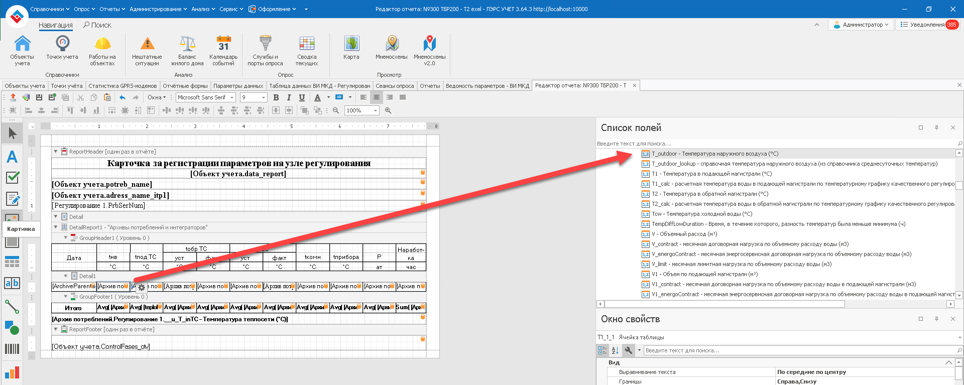

Скрин, где видно какой параметр используется

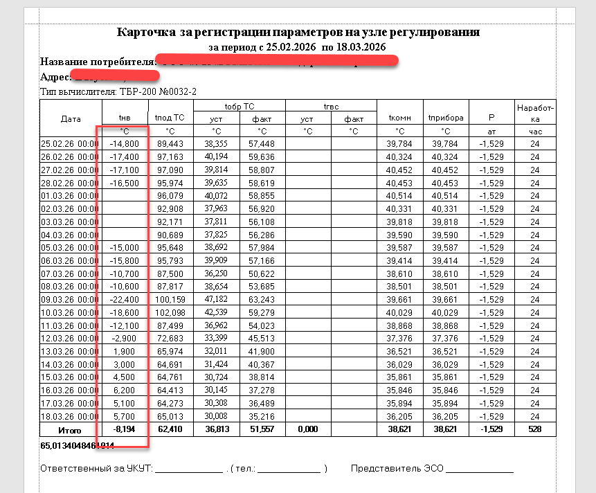

Т нв в отчете

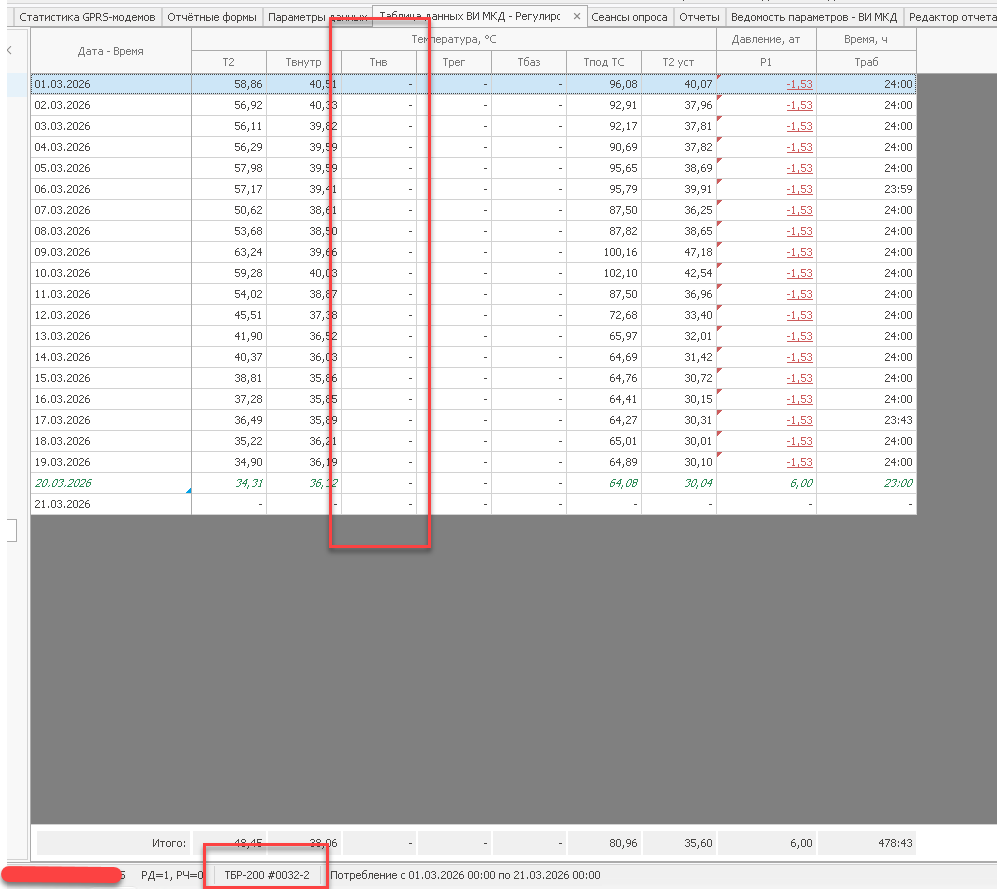

В таблице данных

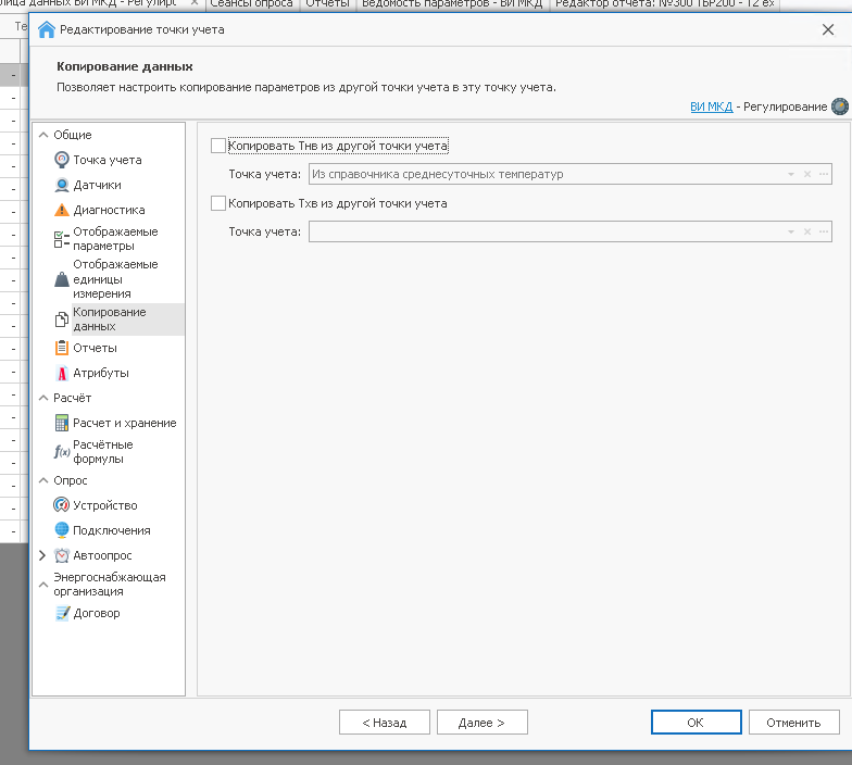

Настройка точки

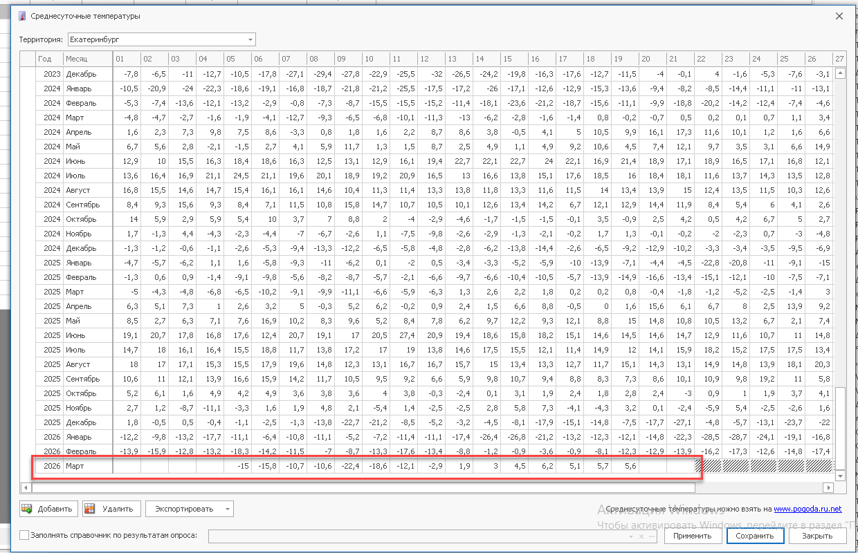

Температру наружного воздуха

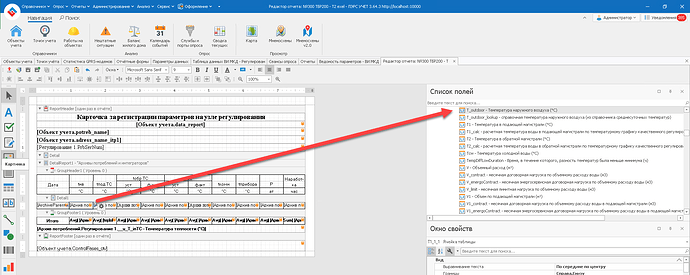

Отчетная форма
