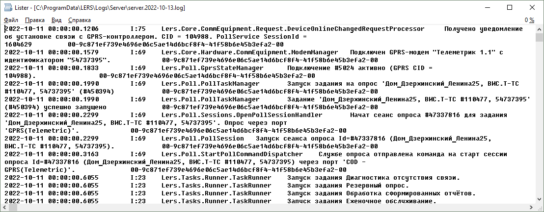

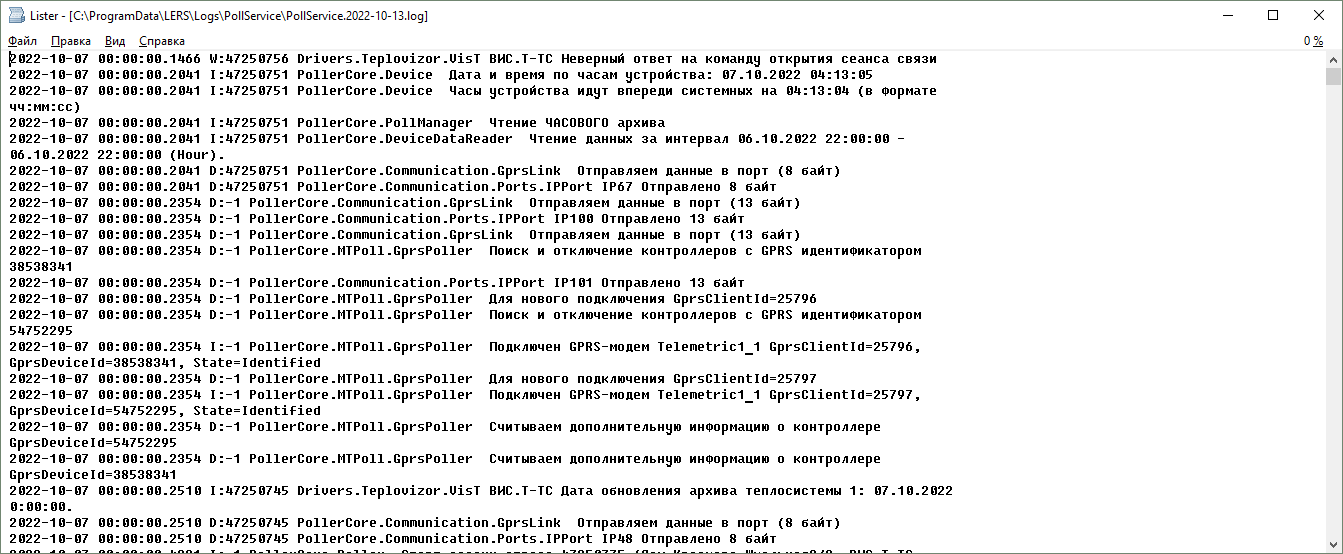

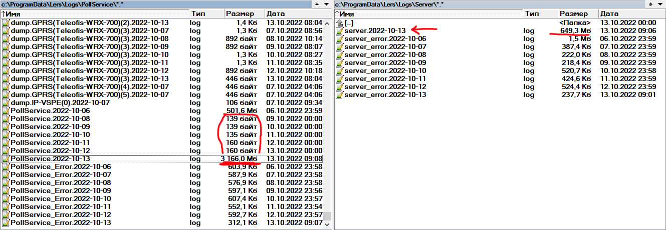

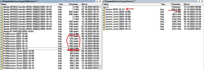

То есть, например, если открыть файл службы опроса(который на скриншоте слева за 13.10.2022 и весит 3.1ГБ), то в нём имеются записи от 07.10.2022. Сегодня 13.10.2022, но вчера этот файл назывался 12.10.2022 и весил немного меньше, позавчера был 11.10.2022 и т.д.
Пробовали удалять журналы(сначала удалили журналы у сервера днём 10.10.2022, но в файле от 13.10.2022 есть записи с 11.10.2022, и отсутствуют файлы за два дня) и перезапускать службы ЛЭРС, но ничего не помогло.

Пример содержимого файла журнала службы опроса от 13.10.2022:

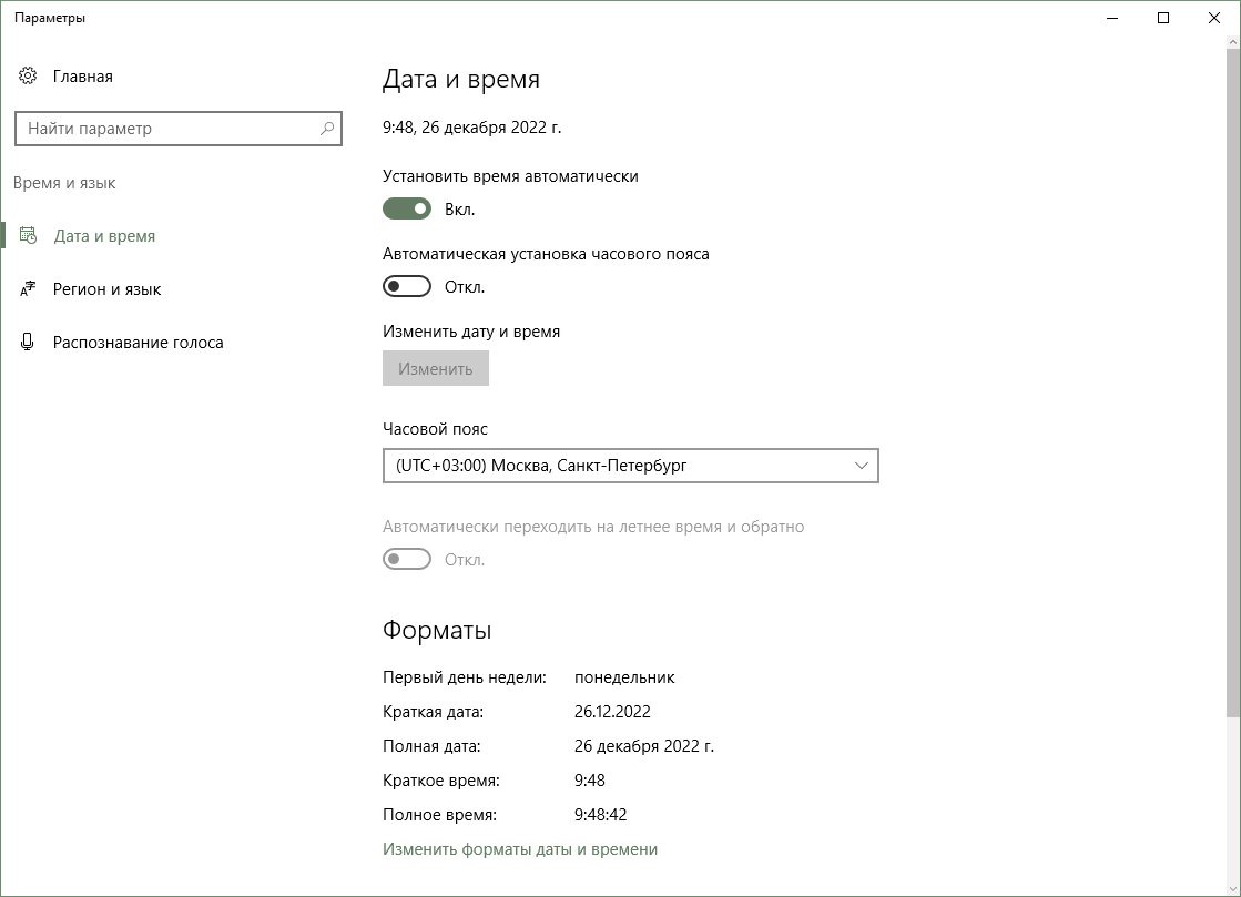

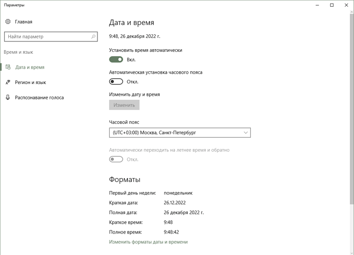

Потенциальную проблему в журнале видим. Но давайте сначала убедимся, что на этом компьютере сделаны корректные настойки даты и времени. Пожалуйста, проверьте, что выбран верный часовой пояс. Похоже, проблема может быть связана с тем, что часовой пояс отличается от реального.
