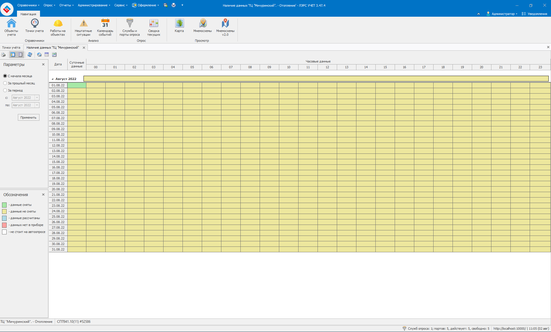

Покажите, пожалуйста, полный скриншот с картой наличия данных по одной из точек учета, отраженных в списке.
