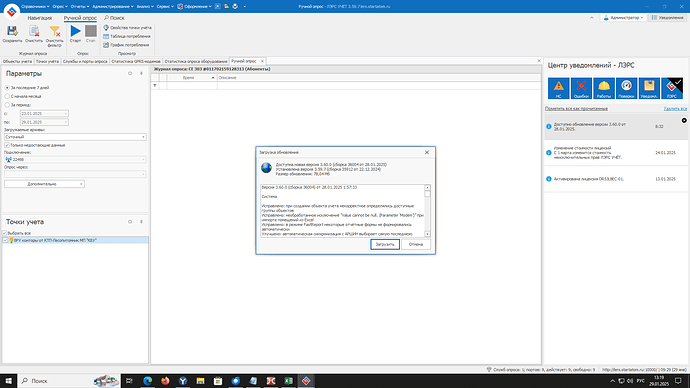

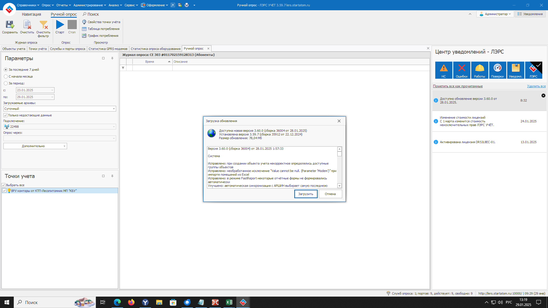

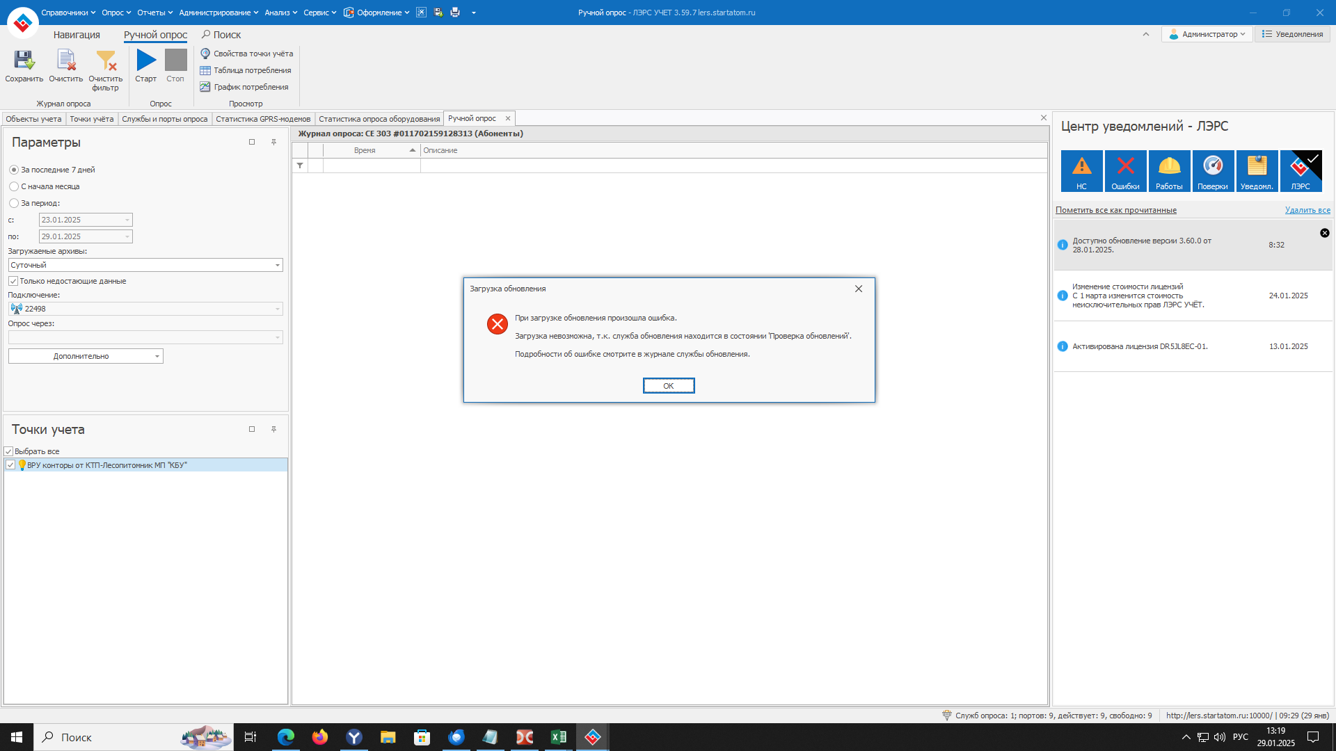

при запуске обновления выходит ошибка: "Загрузка невозможна, т.к. служба обновления находится в состоянии “Проверка обновлений”.
Параметры проверки обновлений не менял.
Раньше проблем не было.

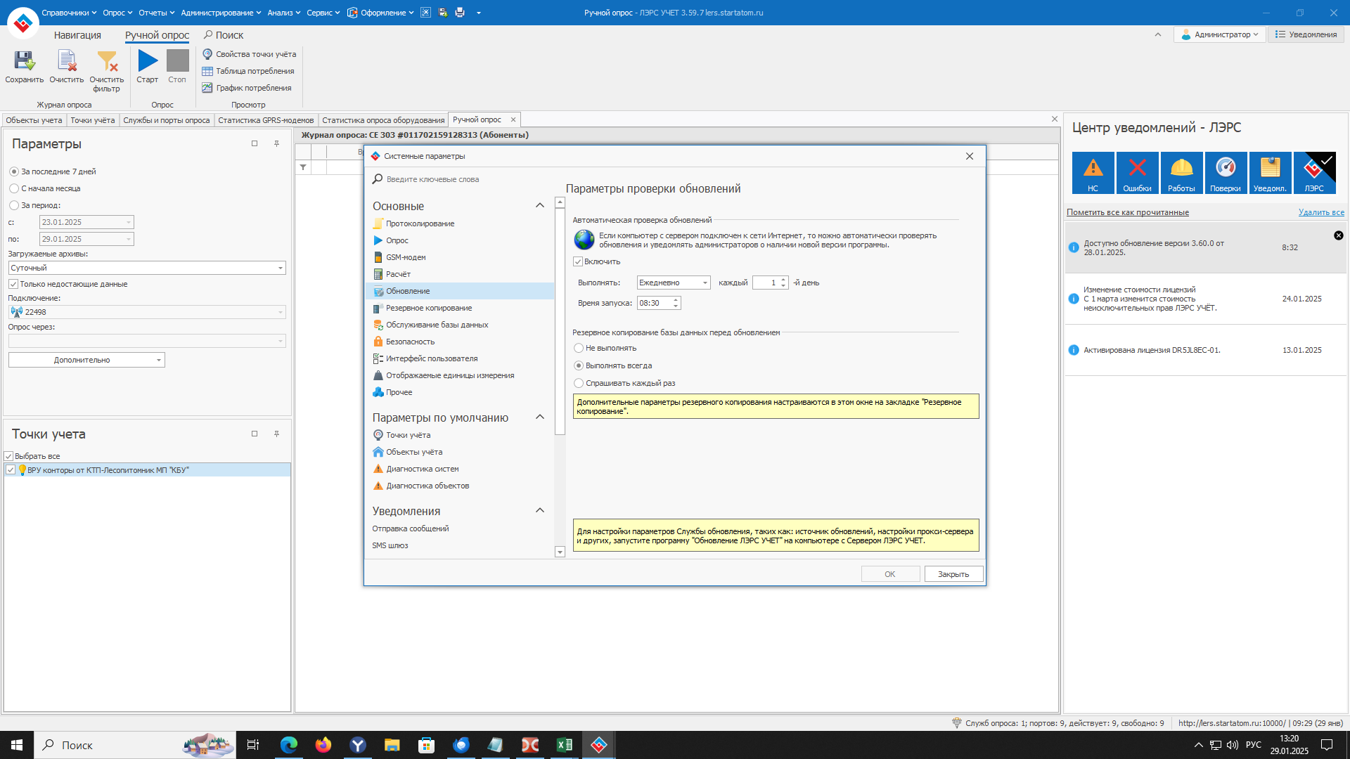

Пробовал отключить автоматическую проверку обновлений - результат тот же
на данный момент ничего не изменилось.
подскажите, как выйти из этой ситуации?

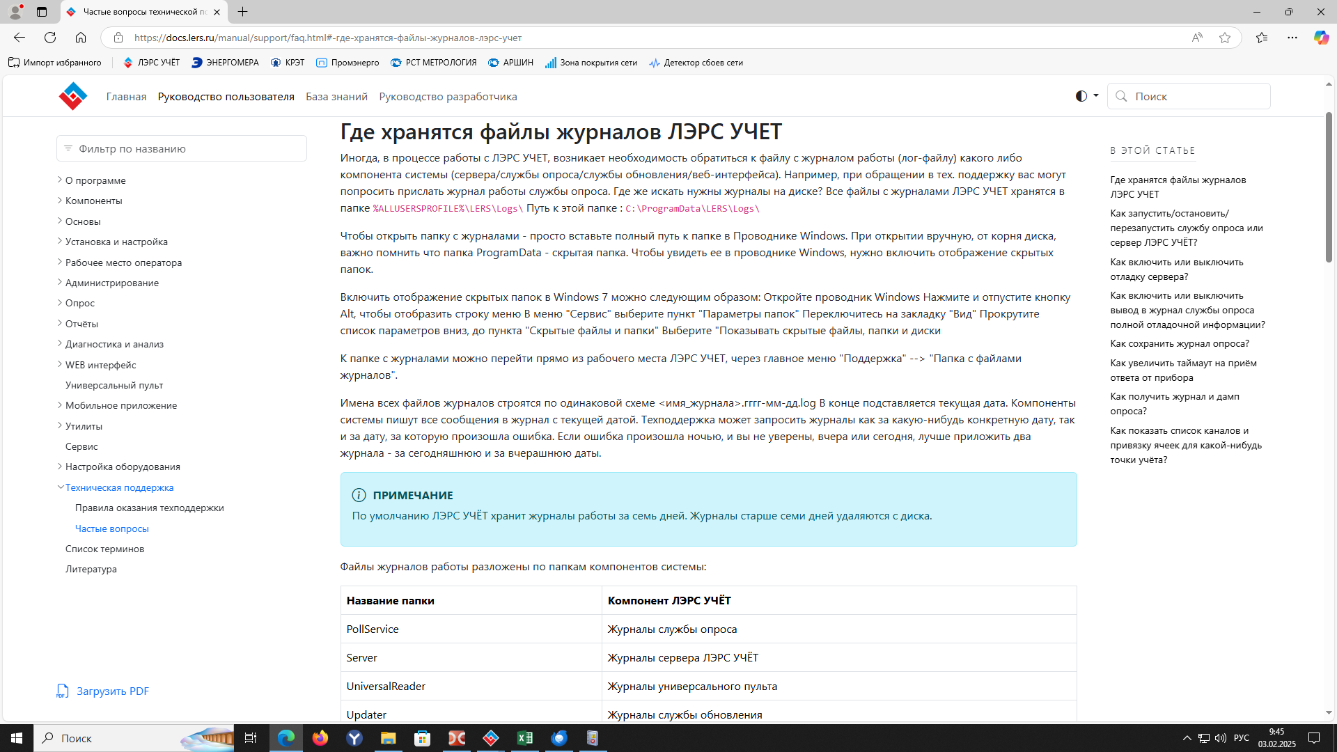

В своем комментарии я спрашивал про журнал работы Службы обновления “Lers.UpdateService.log”, тогда как вы говорите о журналах событий Windows, запрашиваемых мною несколько позже.
Уточните, пожалуйста, как именно был получен журнал работы Службы обновления “Lers.UpdateService.log”?
В инструкции два способа получения журнала: из папки и из меню “Сервис”. Уточните как именно вы его получили?
