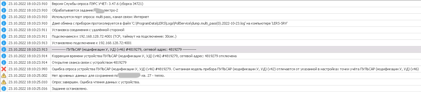

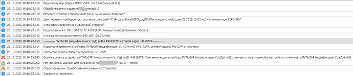

Поскольку эта партия одна из последних, то не глядя забили их в ЛЭРС как теплосчетчик ПУЛЬСАР (модификации У, УД) (v46). Потому что уже давно получаем именно v46, уже было много поставок. И данная поставка, как я сказал, одна из последних.
Далее пр попытке опроса получилось следующее:
Вот дамп обмена:

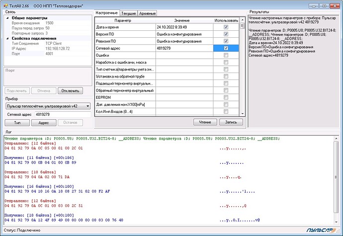

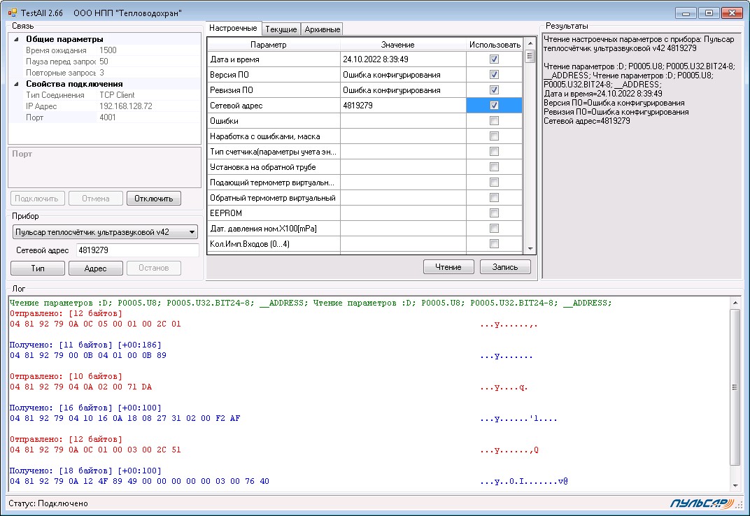

Посмотрите через TestAll во вкладке “настроечные” параметр “Версия ПО” - что там указано?
Всё становится еще интереснее… Ошибка конфигурирования…

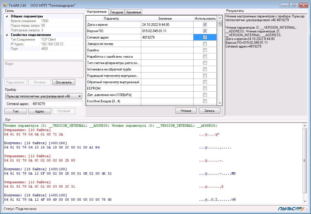

А если вручную выбрать v46, то считывает версию ПО: 015-02.045-01.11
