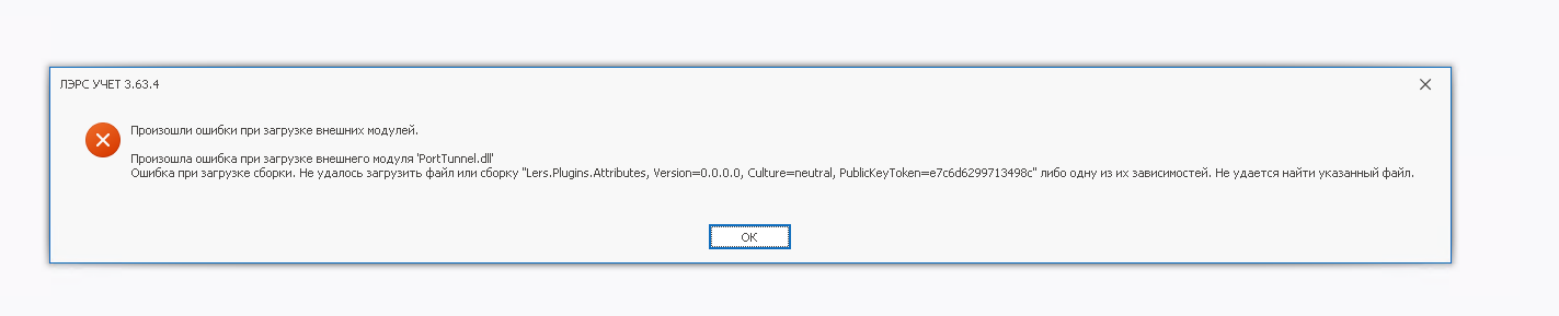

Невозможно установить внешний модуль PortTunnel.dll
Версия ЛЭРС УЧЁТ: 3.63.4
Сервер БД: MS SQL Server
Сервер стоит в докере. Клиент ЛЭРСа на вирт.машине того же сервера, где находится докер с сервером ЛЭРСа.

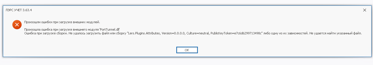

При включении клиента после установки этого модуля возникает ошибка, показал ее ниже на скриншоте. Модуль скачал прямо перед установкой с вашего архива. Версия тоже видна на скриншоте.
Проверил воспроизводство ошибкти 3 раза, удалял и снова устанавливал модуль.
Как поставить модуль PortTunnel и что я делаю не так?
Обновлять до текущей не готов, пока не выпустите последний релиз 3.64, т.к. это коммерческая система.

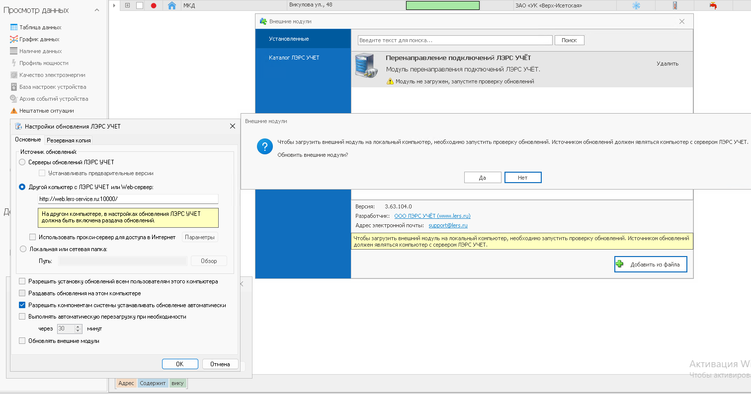

При добавлении не возникает проблем. Добавлаем файл, ЛЭРС просит обновить, находит обновление модулей, обновляем.
И при включении, появляется сообщение об ошибке
Получается что проблема не с загружаемым модулем, а с тем, который вы вытягиваете при обновлении. А какой источник обновления указан в настройках? К какому Серверу подключаетесь, локальному или удаленному?
Сервер с короым работаем.
Вот тут я думал, что описал. Не задымывался как называть такое такую работу, формально это удаленная.
Для меня требовнаие обновления ЛЭРСа при установке модуля непонятное. Это новое изменение в работе с модулями у вас. Раньше было достаточно скачать модуль и указать на его местоположение. Сейчас после этого ЛЭРС требует дать ему обновиться, без этого не продолжает.
Отключите обновление внешних модулей в настройках обновления, если на данном клиенте вам не нужно их выполнять.

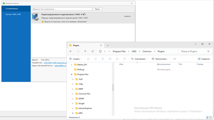

Удалил модуль, чтобы поставить без обновления. Но ошибка при включении клиента осталась.
И модуль физически не удалился и не был переименован.
Я конечно сам удалю модуль, но это ведь не штатная работа
Выполнил эти рекомендации.
Просьба обновить все равно появилась.

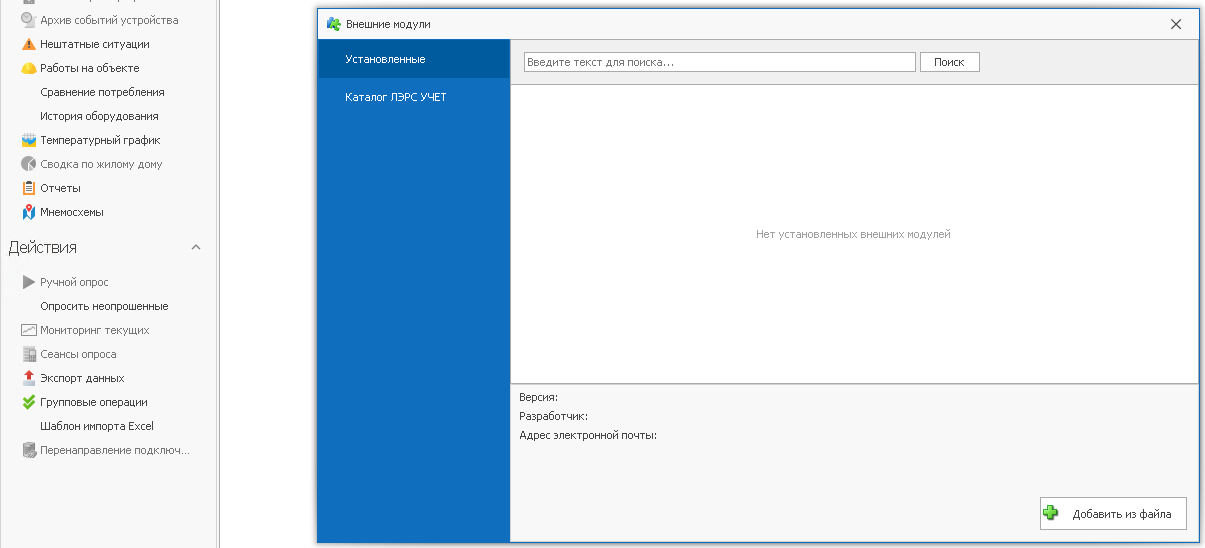

Но сейчас при поиске ЛЭРС не нашел обновлений и модуль не работает

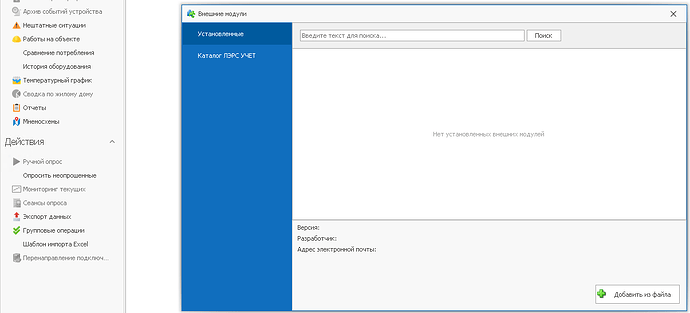

После перезагрузки клиента внешний модуль находится в таком состоянии и файла модуля нет в нужной папке

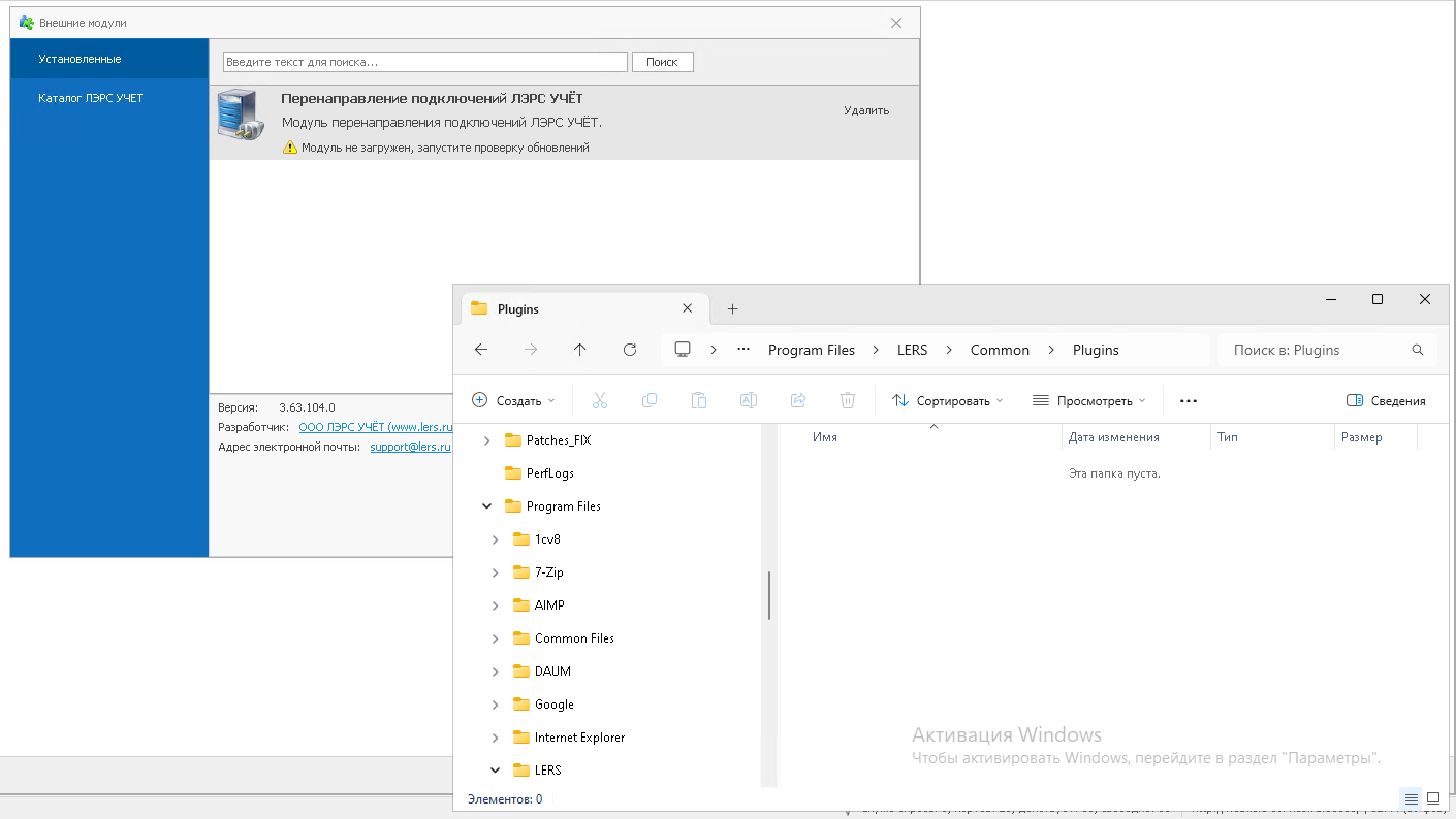

Скопировал модуль вручную - при загрузке появилось сообщение
Удалите внешний модуль из списка внешних модулей, закройте клиента, удалите файл внешнего модуля из папки внешних модулей, положите исходный файл внешнего модуля и запустите клиента.

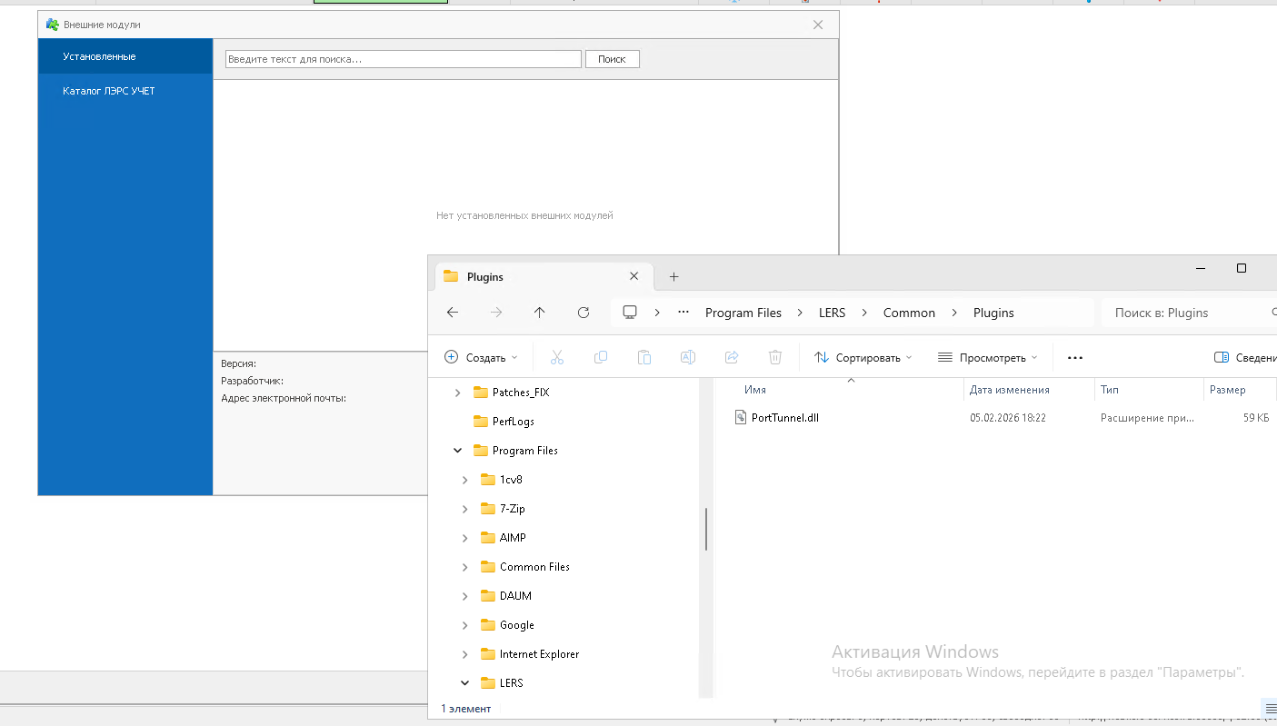

Непонял это часть. Я удалил файл, который сам туда положил. И снова скопировал в C:\Program Files\LERS\Common\Plugins модуль, коорый скачал с вашего сайта (это тот же самый файл).
Но я точно выполнил рекомендации. Результат не изменился

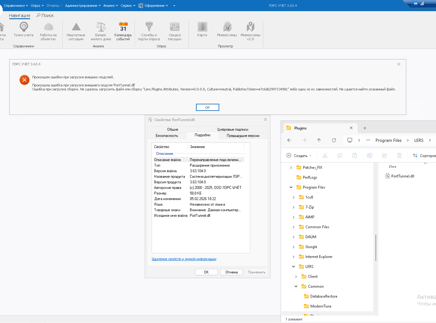

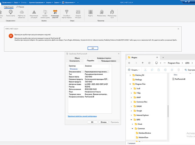

Уточните после проведения обновления внешнего модуля какая версия отображается в его свойствах
После обновения свойства dll показаны в первом сообещнии, вот на этом скриншоте

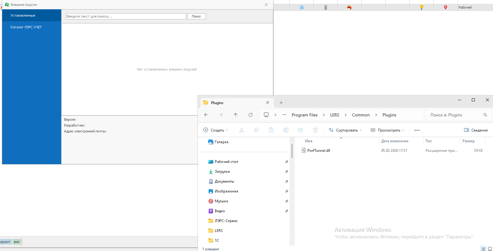

Сейчас, по вашей рекомендации, я просто положил файл по адресу C:\Program Files\LERS\Common\Plugins и для него обновление не запускалось.

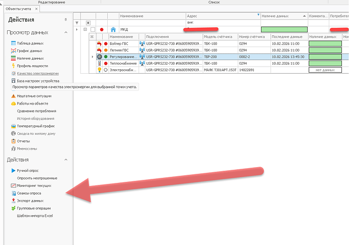

Внешний модуль загрузился?
А разве если его нет в списке модулей, он может загрузиться?
В левой боковой панели нет строчки с его вызовом, значит не загрузился
Проверили у себя на версии 3.63.4. Модуль корректно загружается обоими способами.
Проблема именно в используемой вами версии внешнего модуля.3.64.104, она относится к более ранней сборке клиента 3.63.
Пожалуйста, скачайте внешний модуль версии 3.63.1 и используйте его.
Описанный способ помог, спасибо.
Сообщение ооб ошибк не появилось, Строчка вызова модуля появилась.
