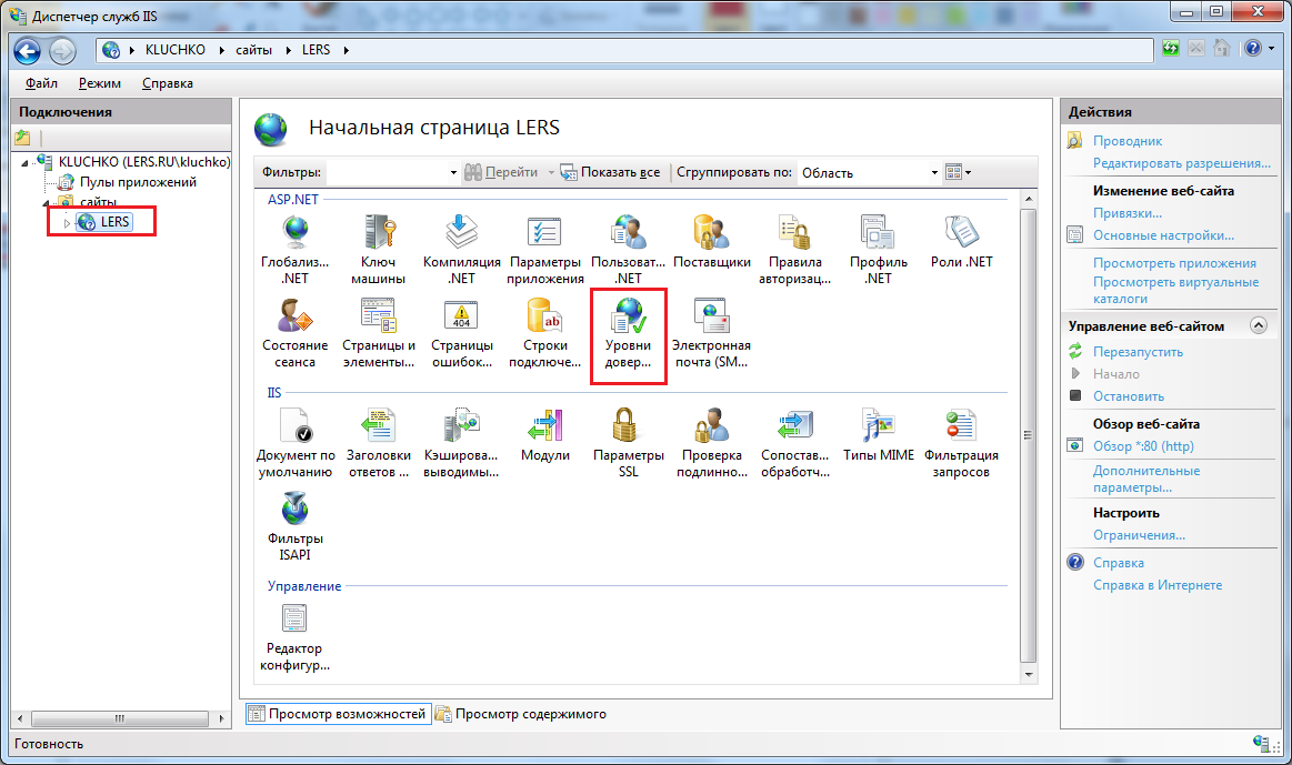

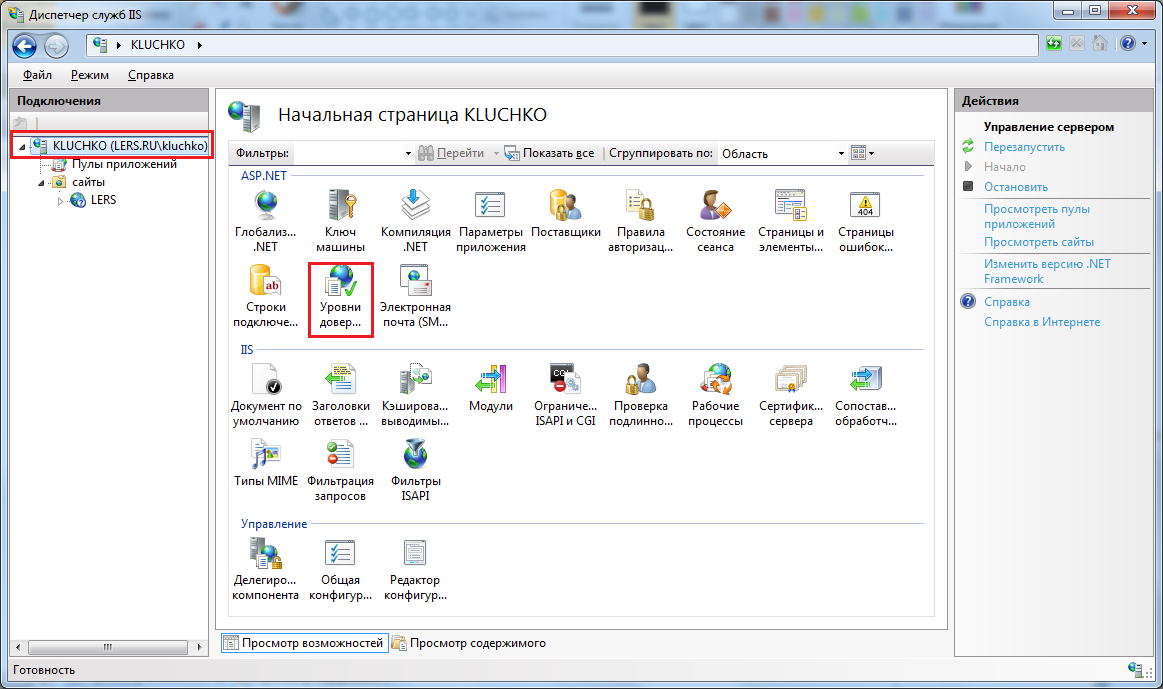

Уровни доверия задаются в двух местах.
  1. В настройках веб-сервера, рис. 1.
  2. В настройках веб-сайта, рис. 2.
Установите уровень доверия Full в обоих местах.
