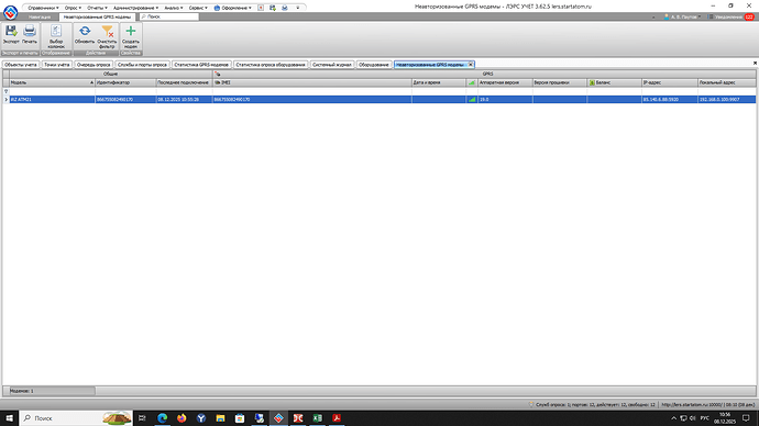

в “неавторизованных” он определяется как iRZ ATM21.
наверное всё-таки создам тему для добавления, т. к. в списках при выборе модема должен присутствовать именно iRZ ATM42.BG
вы его назначили на подключение по порту, у которого определен модем iRZ ATM21. и у ЛЭРСа получилось разобрать идентификатор в соответсвии с требованиями к iRZ ATM21.
Если бы настроили его на порт iRZ ATM2, он бы опозналдся как iRZ ATM2. И т.д. по моделям iRZ ATMхх
