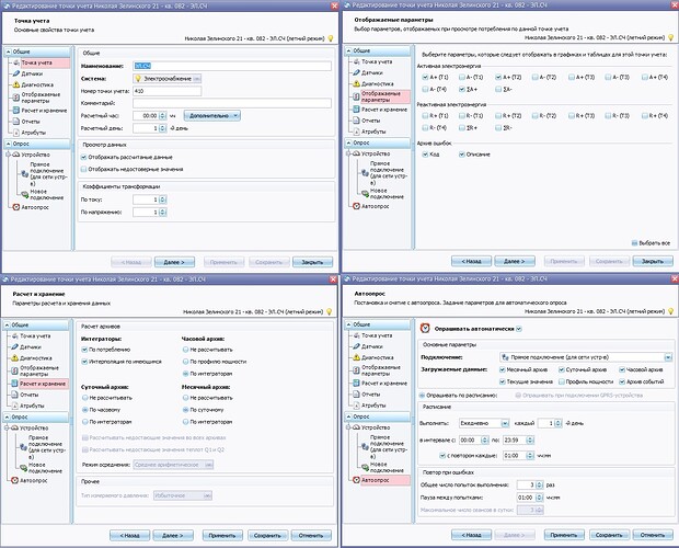

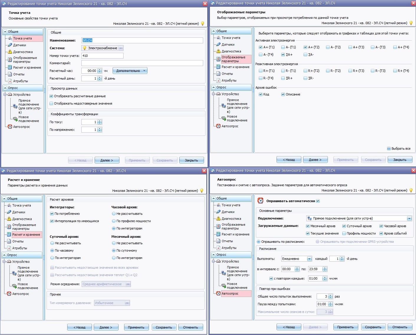

Насчёт исходного вопроса, возможно, я действительно его не так понял. Топикстартеру просьба приложить скриншот с таблицы с данными, где будет видно как выполнялся расчёт. Так же не помешает скриншот с настройкой расчёта в точке учёта.

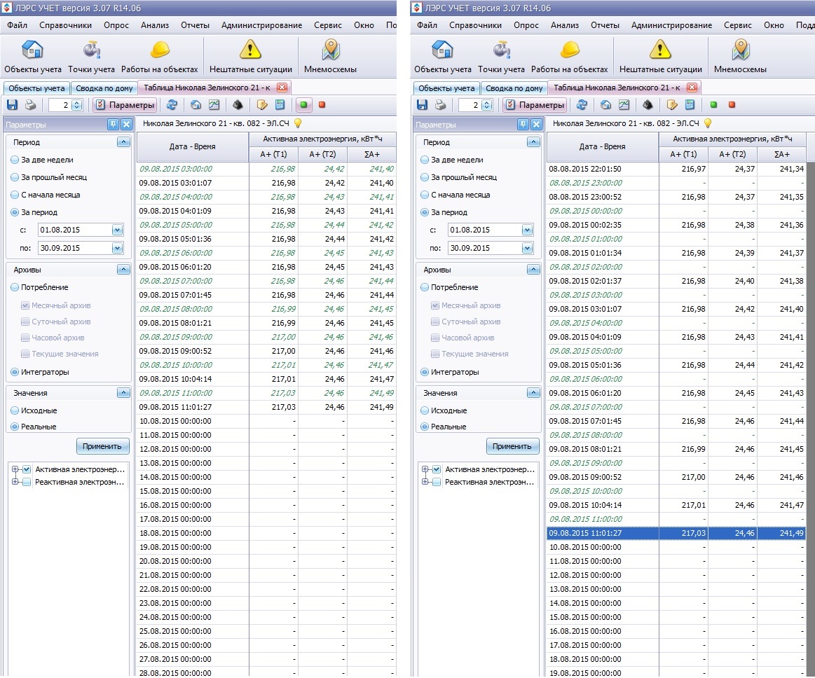

Николая Зелинского 21 - кв 082 - ЭЛСЧ.xls (326 KB)
А теперь сама суть если интеграторы отключить то получается нету данных а точнее прибор числится не на связи и только первого числа (применимо к электросчётчикам) он будет зафиксирован как рабочий, если включить то появляются ошибочные данные, для примера у нас по одной точке насчиталось по факту 4,0 (день и ночь соответственно), а по программе 2854,0.

Данные должны опрашиваться с той периодичностью которая указана, а именно опрос то конечно идёт а вот сохранение?
Что не так с сохранением? Вы настроили опрос каждый час, каждый час передаются текущие значения и текущие интеграторы. Каждый месяц будет сниматься месячный архив, каждые сутки - суточный. Опять же если эти архивы ведёт прибор. Мы модель вашего устройства до сих пор не знаем, но предполагаю, что архивов у него нет.
Рассчитываться должны только данные которые лежат в диапазоне между двух или более значений, но никак не в пустоту (пример непонятных расчётов приведён выше, и да жилец подал в суд)
Выше вы привели какую-то текстовую информацию. По ней сказать ничего нельзя. Интерполяция работает не “в пустоту” а именно между двумя существующими интеграторами, иначе как будет выполняться интерполяция? Покажите таблицу с интеграторами, где будет видна описанная проблема.
Выше вы привели какую-то текстовую информацию. По ней сказать ничего нельзя. Расчёт работает не “в пустоту” а именно между двумя существующими интеграторами, иначе как будет выполняться интерполяция? Покажите таблицу с интеграторами, где будет видна описанная проблема.

Да действительно прибор сохраняет только месячный архив и исключительно на первое число (в данном случае прибор NEVA MT123), но и при этом прибор с огромной радостью сообщает вам (а именно программе LERS) текущие данные Куда вы их деваете? Если опиратся на эти данные то получается что и прибор на связи и нету пробелов в данных при отключенных интеграторах!
Конечно не видите т.к. когда жилец прибежал нам пришлось в срочном порядке обнулять архивы и перечитывать из прибора по новой!!!
А для примера взяли подобный!
P.S. Предлагаю разбираться по чуть чуть, что-бы не запутаться!
Очень странный вопрос. Мы их сохраняем в БД и даём возможность просмотреть и использовать в отчётах. Откройте таблицу с данными, переключитесь в режим просмотра текущих данных и вы увидите текущие мощности, которые возвращал прибор.
В той же таблице в режиме просмотра интеграторов чёрным цветом обозначены текущие интеграторы, считанные с прибора.
Вы можете отключить просмотр рассчитанных данных и таблица будет отображать то, что реально было снято с прибора. Для этого в таблице с данными нажмите кнопку “отобразить/скрыть рассчитанные значения”.

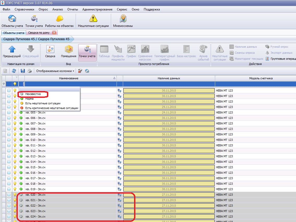

Это всё понятно, но почему прибор числится не на связи?
Что вы понимаете под “числится не на связи”? У нас сейчас нет такого критерия оценки.
Лично мне известно и понятно, на связи и есть данные за три дня (другое дело что вы этим данным не доверяете или что то ещё, т.к. прибор опрашивается каждый час и при этом исправно отвечает)
По данному вопросу что скажите?
Это состояние наличия НС. Состояние “Неизвестно” означает, что никаких данных не было в течение суток и система не может определить есть ли зафиксированные НС или нет.
Этот индикатор никак не отображает находится ли прибор на связи или нет.
Как я уже говорил, такого критерия у нас сейчас нет.
Что значит “никаких данных не было в течение суток” мы выше выяснили что данные есть и были, какие НС у электросчётчиков?
Критерий “на связи прибор” или “не на связи” очень нужен.
Посмотрите на скриншот в вашем посте.
http://forum.lers.ru/viewtopic.php?f=17&t=3051#p19652
Видно, что по тем приборам, у которых состояние “Неизвестно”, последние данные получены 27 ноября, у остальных - 29 и 30. Эта дата отображает последние полученные данные. Неважно, часовые, суточные или текущие. Судя по тому, что приборы одинаковые - НЕВА МТ123, по этой группе данных не было как минимум 2 дня.
